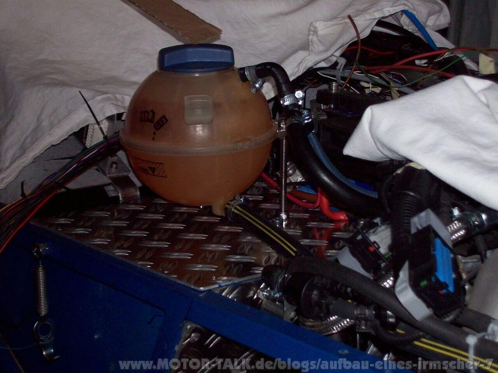

So langsam geht es in den Endspurt. Die Motorhaube, die Kühlerhaube, die Kotflügel und der Amaturenkasten sind beim Lackierer. Die Hinterachse, das Getriebe und der Motor wurden mit dem jeweiligen Öl gefüllt. Der Wasserausgleichsbehälter wurde gesetzt, und die Anlage mit 50% Wasser und 50% Frostschutz befüllt (Bild 214).
Für die Vordere linke und rechte Seite der Karosserie werden z. Z. Schablonen erstellt. Sie werden später auf die Bleche gelegt, und die Konturen werden auf die Bleche übertragen. Die Bleche werden so hergestellt, dass bei einer eventuell späteren Demontage nicht die ganze Vorderachse zerlegt werden muß (Bild 215).
wasserausgleichsbehaelter Bild 214
Wasserausgleichsbehaelter Bild 214
