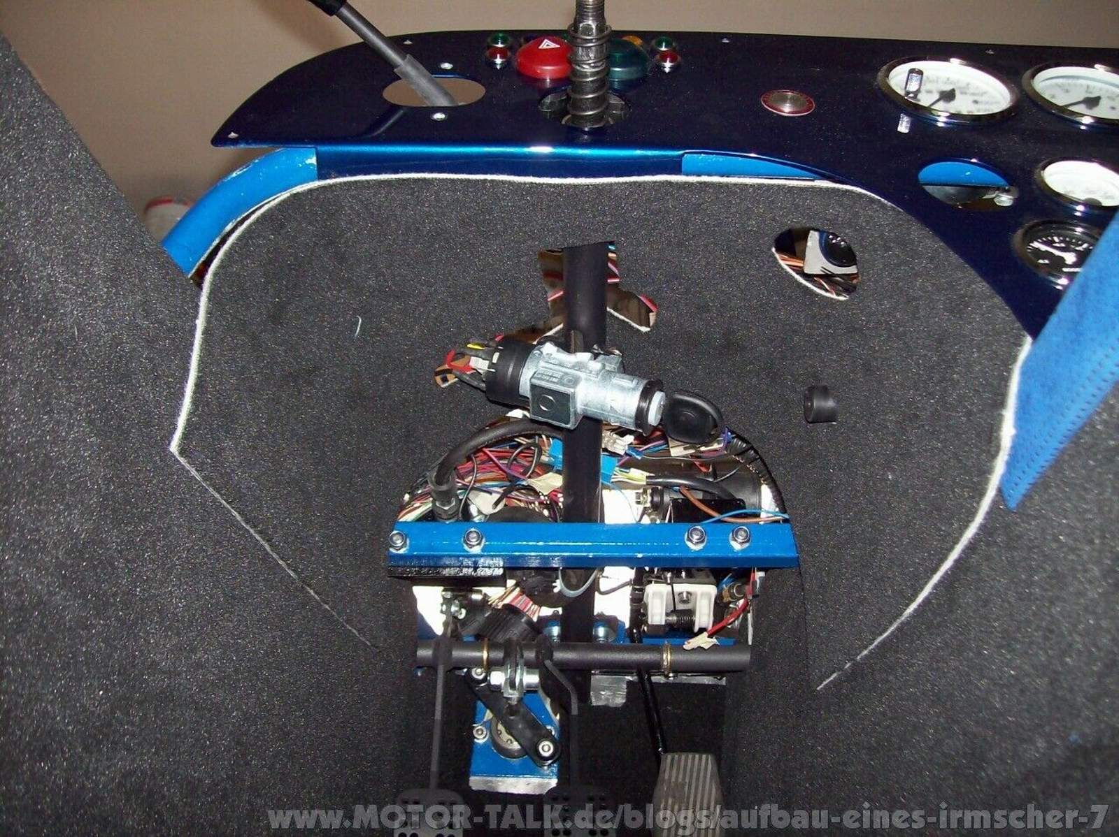

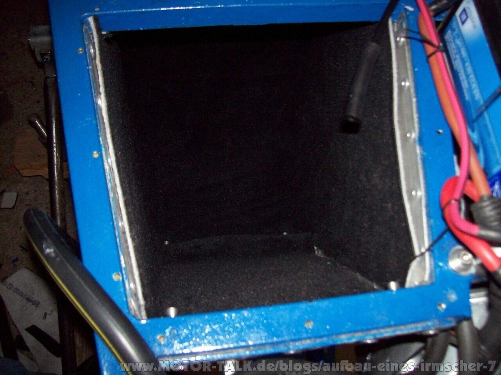

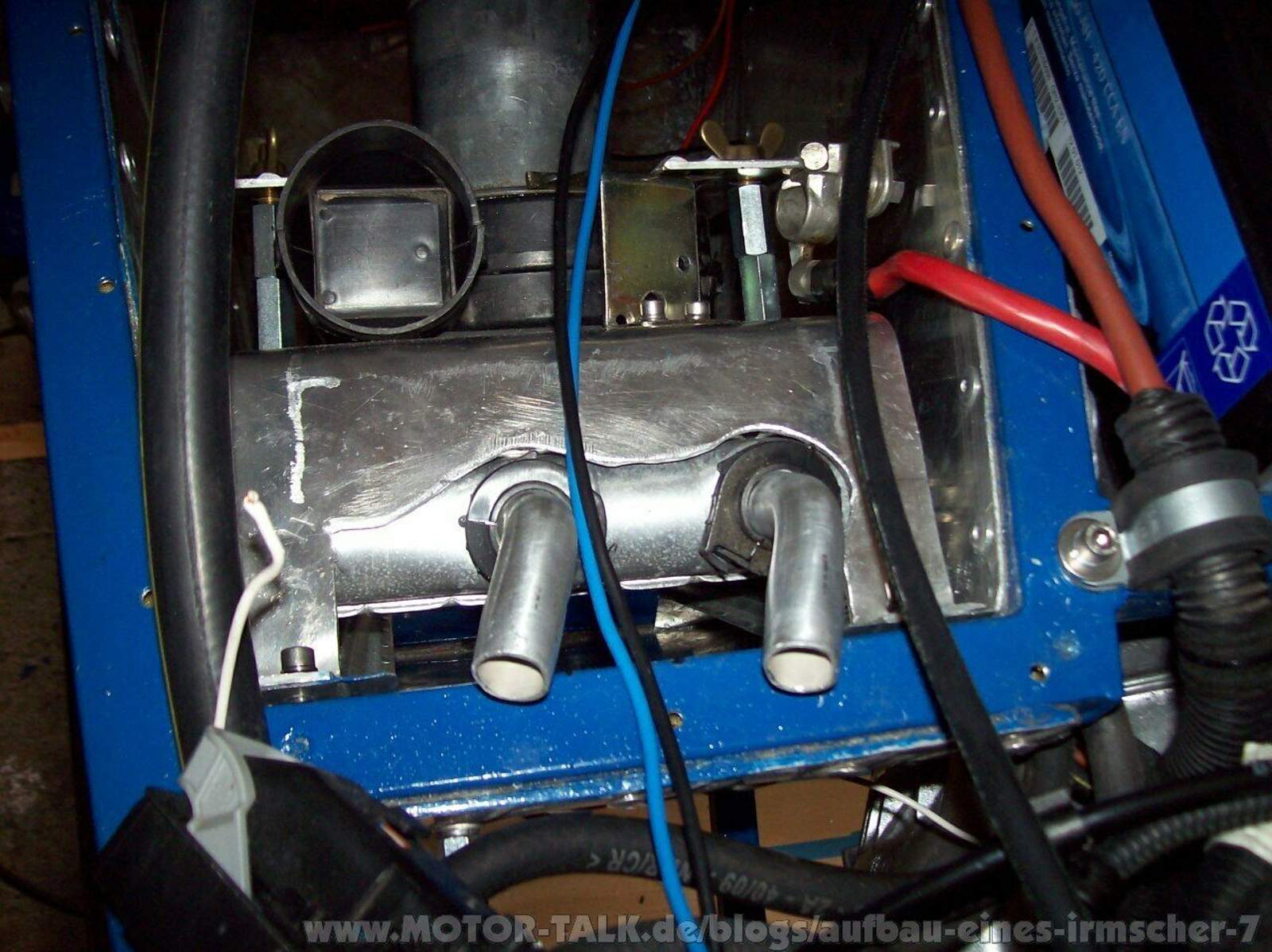

Den Heizungskühler mussten wir wieder ausbauen, da der Platz für die Füße extrem eng wurde (Bild 194, 195).

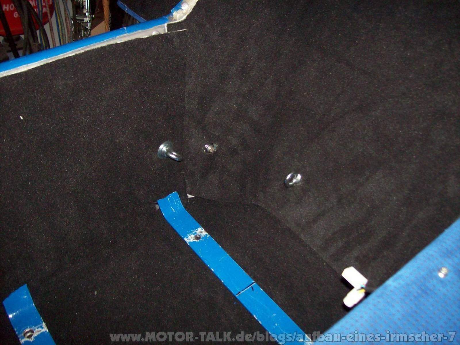

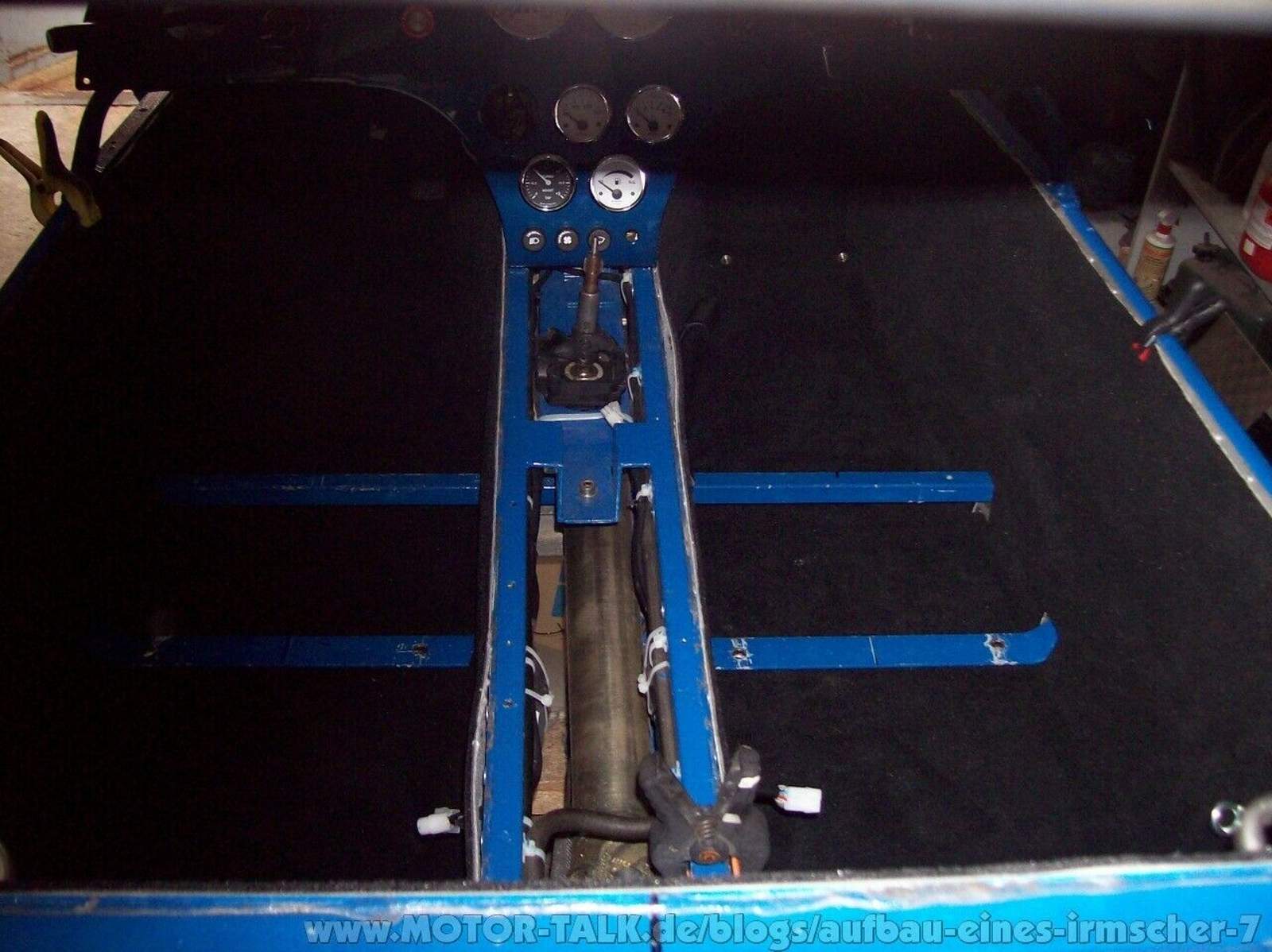

Die Verlegung des Teppichbodens ist abgeschlossen (Bild 196). Jetzt warten wir auf den Anruf dass wir die Mittelkonsole abholen können.

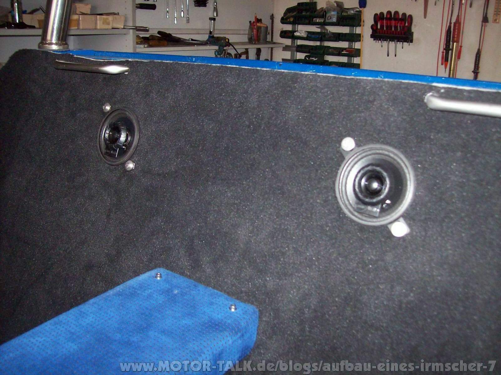

In der Zwischenzeit werden die Befestigungspunkte für die Sicherheitsgurte angeschraubt. Auch die Kabel für die Sitzheizung wurden vor dem Verlegen des Teppichbodens installiert (Bild 197). Ebenso wurden die beiden Lautsprecher in die Rückwand eingebaut (Bild 188).

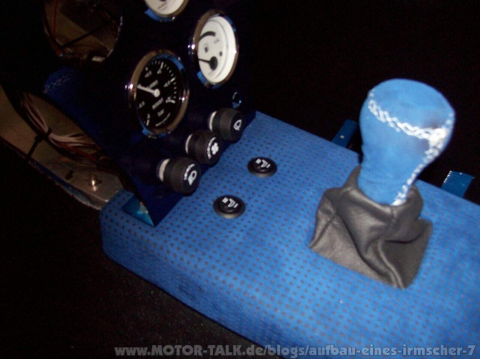

Unser Autosattler hat angerufen, dass das Beziehen der Mittelkonsole fertig ist. Sie wurde sogleich abgeholt und eingebaut. Vor dem Einbau wurden die Taster für die Sitzheizung und der Schalthebel inklusive Ledermanschette installiert (Bild 199).

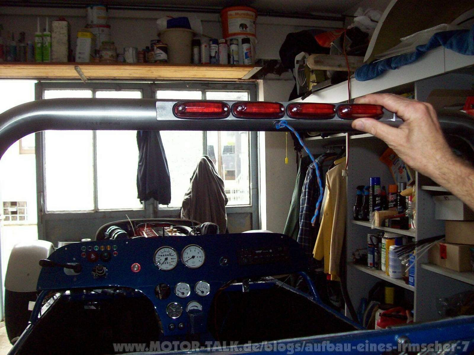

Am Überrollbügel werden noch zusätzliche Bremsleuchten angebracht (Bild 200).

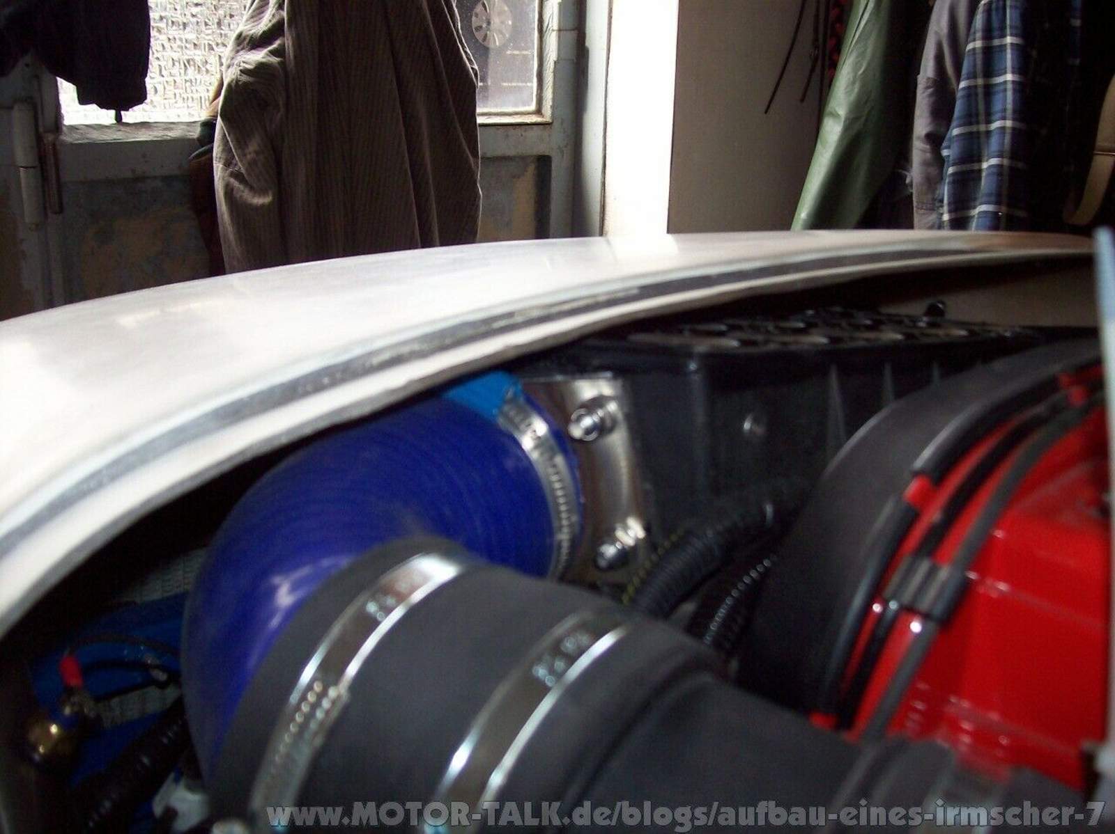

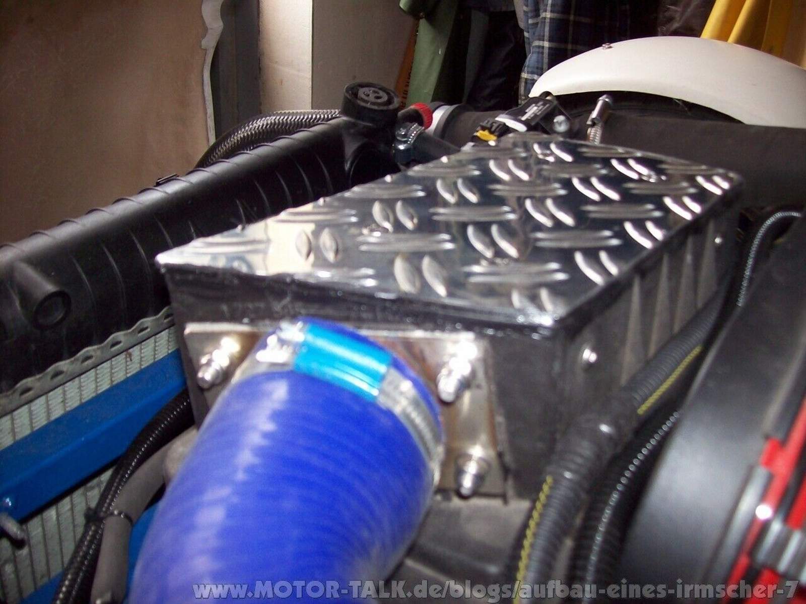

Als wir die Kühlerabdeckung proforma anbrachten stellten wir fest, dass es eine Überschneidung von Luftfilter-Oberteil und Haube besteht (Bild 202). Durch das Entfernen eines kleinen Teils am Oberteil, konnte die Überschneidung beseitigt werden (Bild 203).
