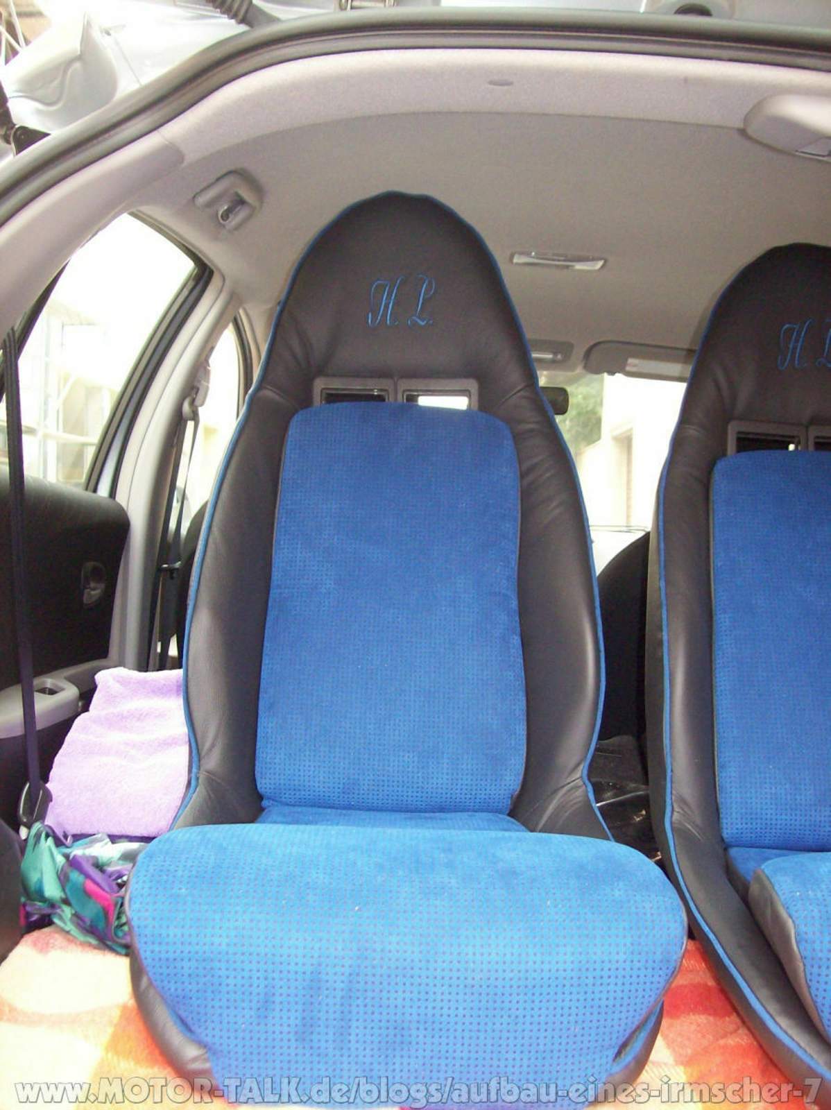

In dieser Woche bekamen wir den Anruf, saß die sitze fertig sind. Sie wurden dann auch gleich abgeholt (Bild 187).

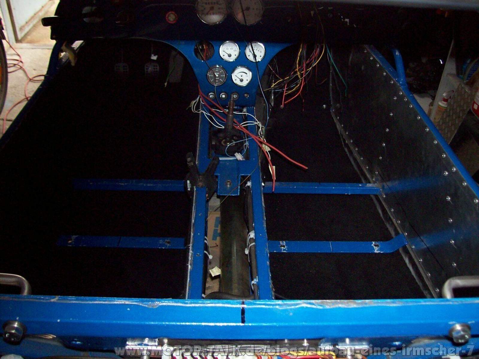

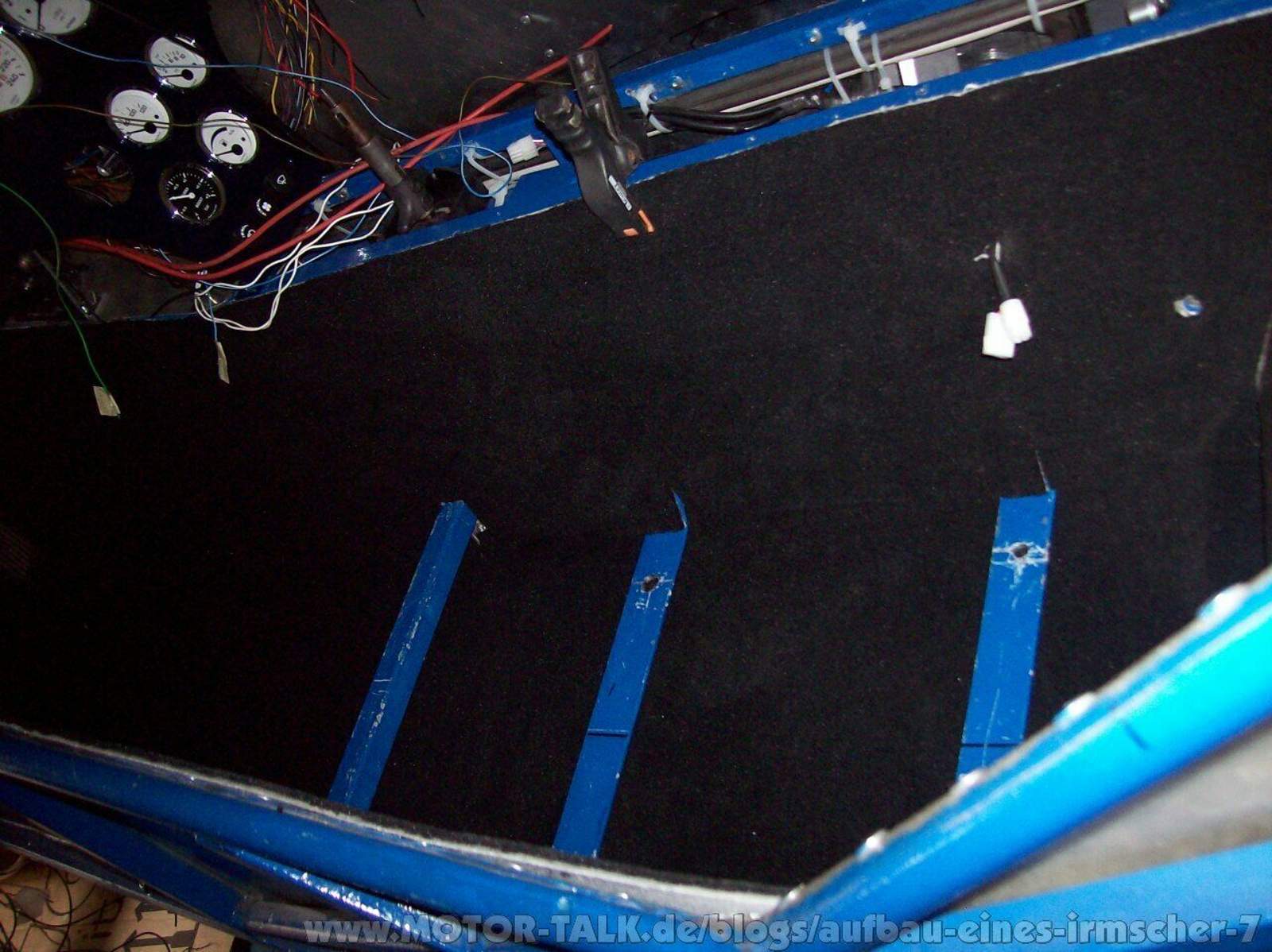

Vor dem Verlegen des Teppichbodens wurden die Befestigungslöcher für die Sitzschienen gebohrt (Bild 188). Als die Sitzschiene an die Sitze angeschraubt werden sollten, passten die Löcher nicht. In den beiden Sitzrahmen und in den Sitzschienen mussten die Löcher geändert werden. Dann wurde begonnen den Teppichboden zulegen (Bild 189).

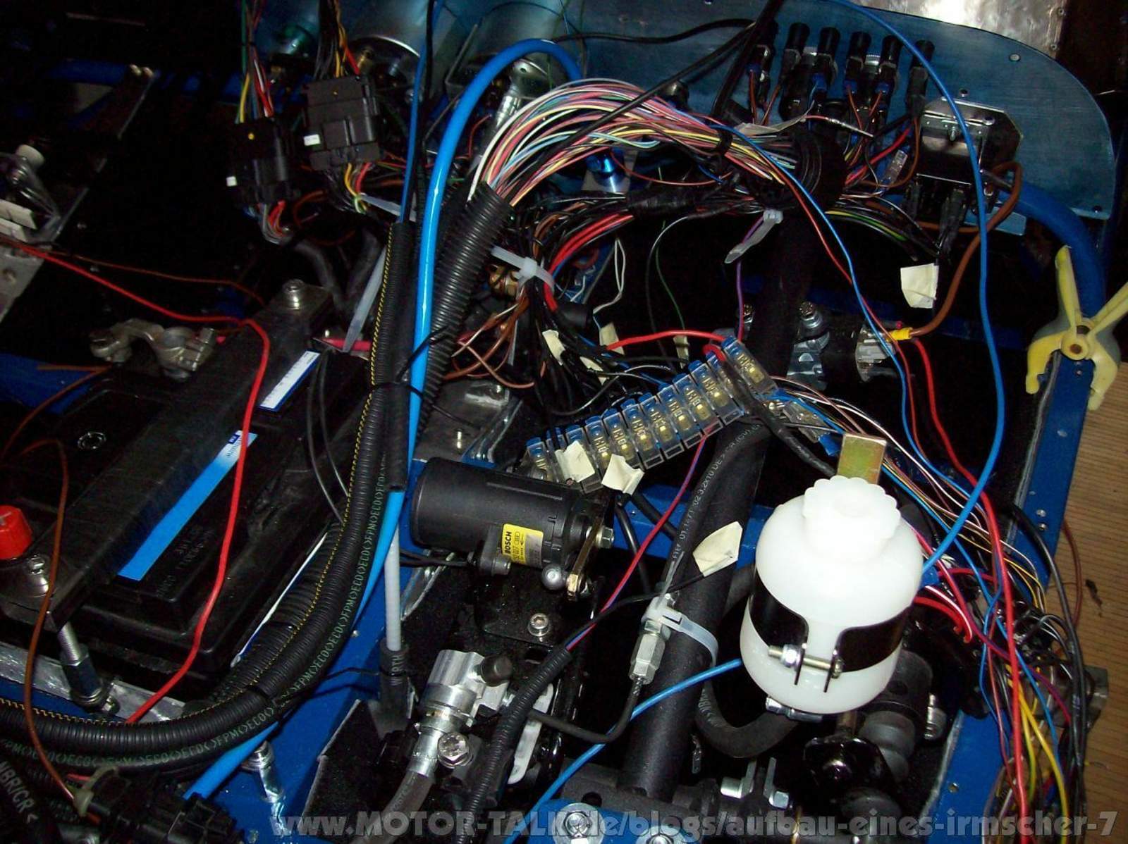

Hoffentlich kennt sich unser Elektriker in diesem Kabeldurcheinander noch aus (Bild 190).

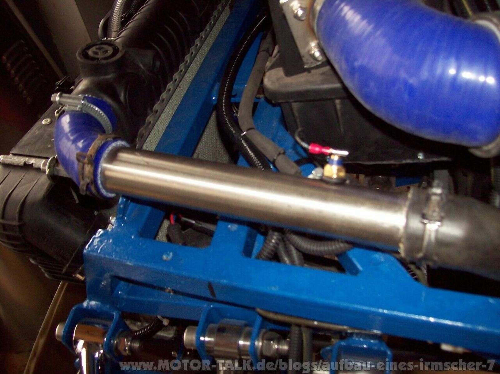

Der Elektrische Anschluss für das Kühlwasser-Anzeigeinstrument ist mittlerweile auch fertig (Bild 191).

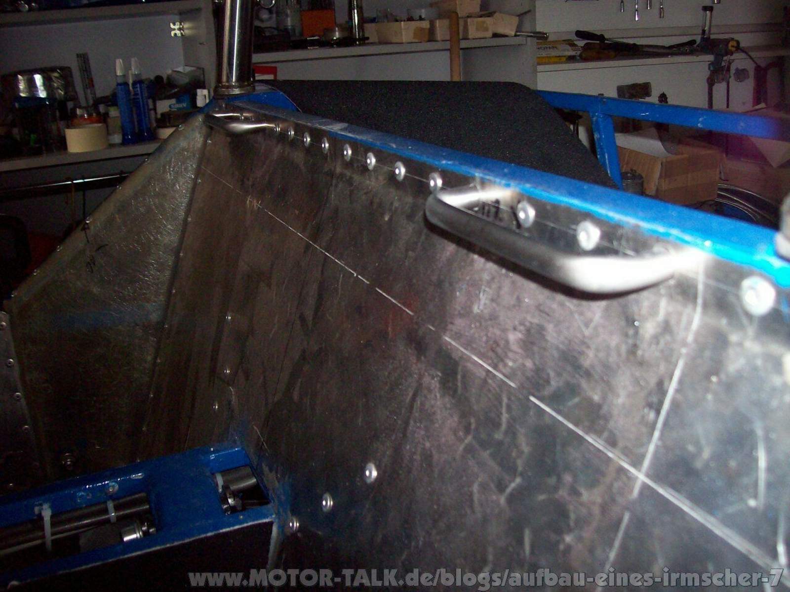

Die beiden Umlenkungen für die Sicherheitsgurte hinter den Sitzen wurden angefertigt und an den Rahmen befestigt (Bild 192).

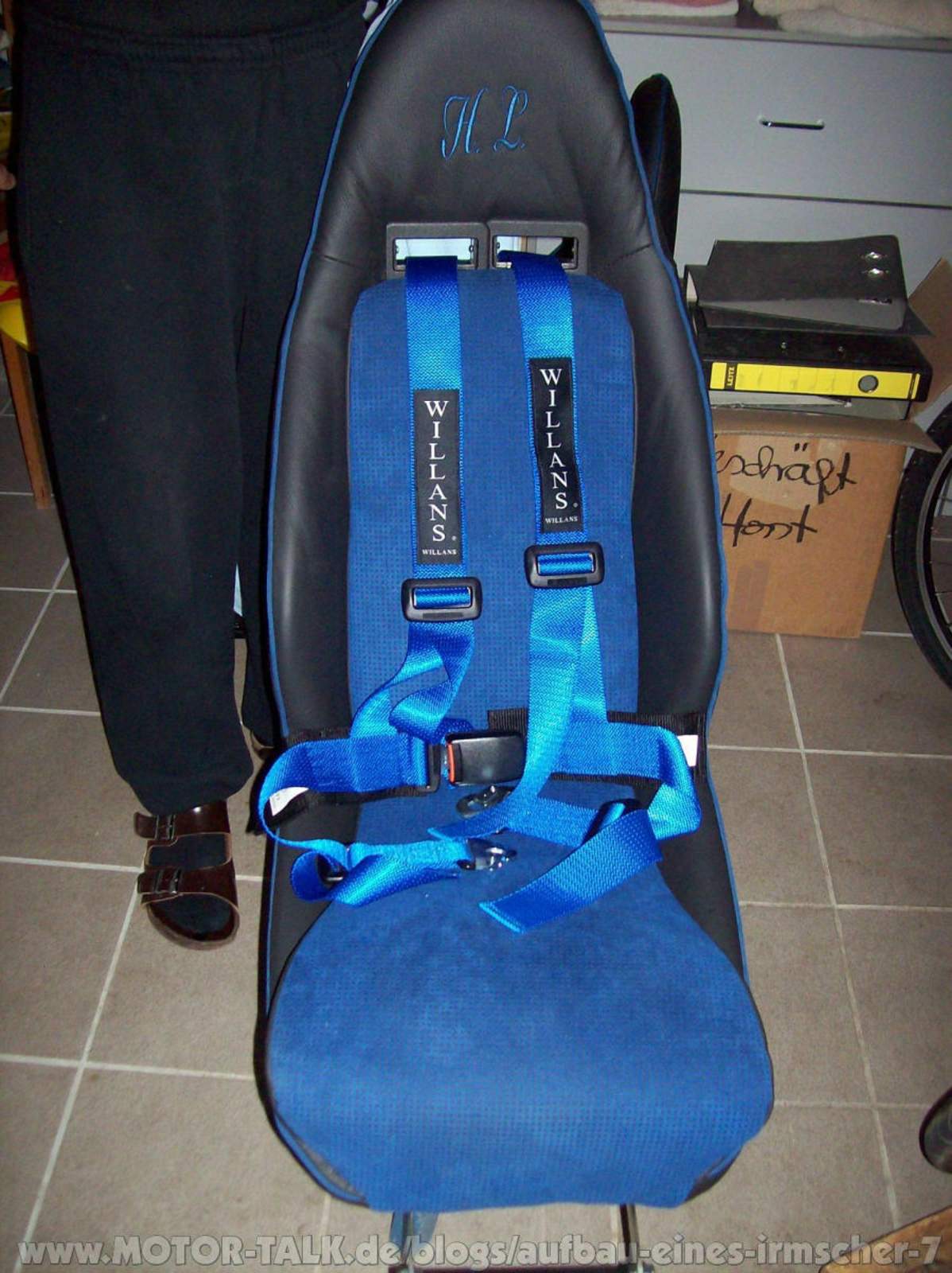

Einer der Sitze mit dem dazugehörigen Sicherheitsgurt (Bild 193). Die Sitze werden demnächst eingebaut.
