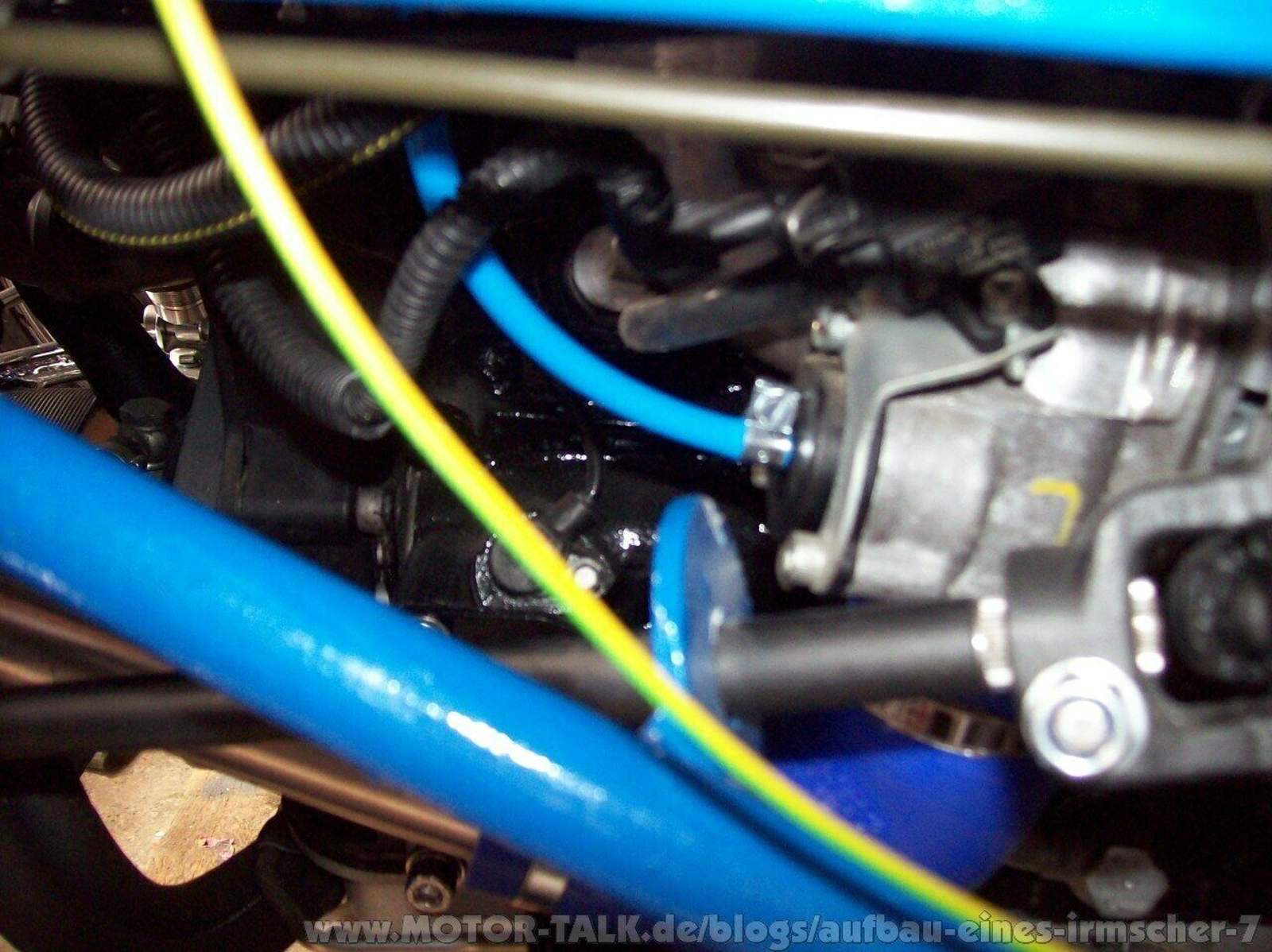

Für die Wassertemperaturanzeige muß das Wasserrohr entfernt werden. Es wird ein Loch gebohrt, und eine Mutter über das Loch angeschweißt. Dann wird der Fühler in das Rohr eingesetzt, und das Rohr wird wieder montiert. Der Fühler wird elektrisch mit dem Anzeigeinstrument verbunden (Bild 182).

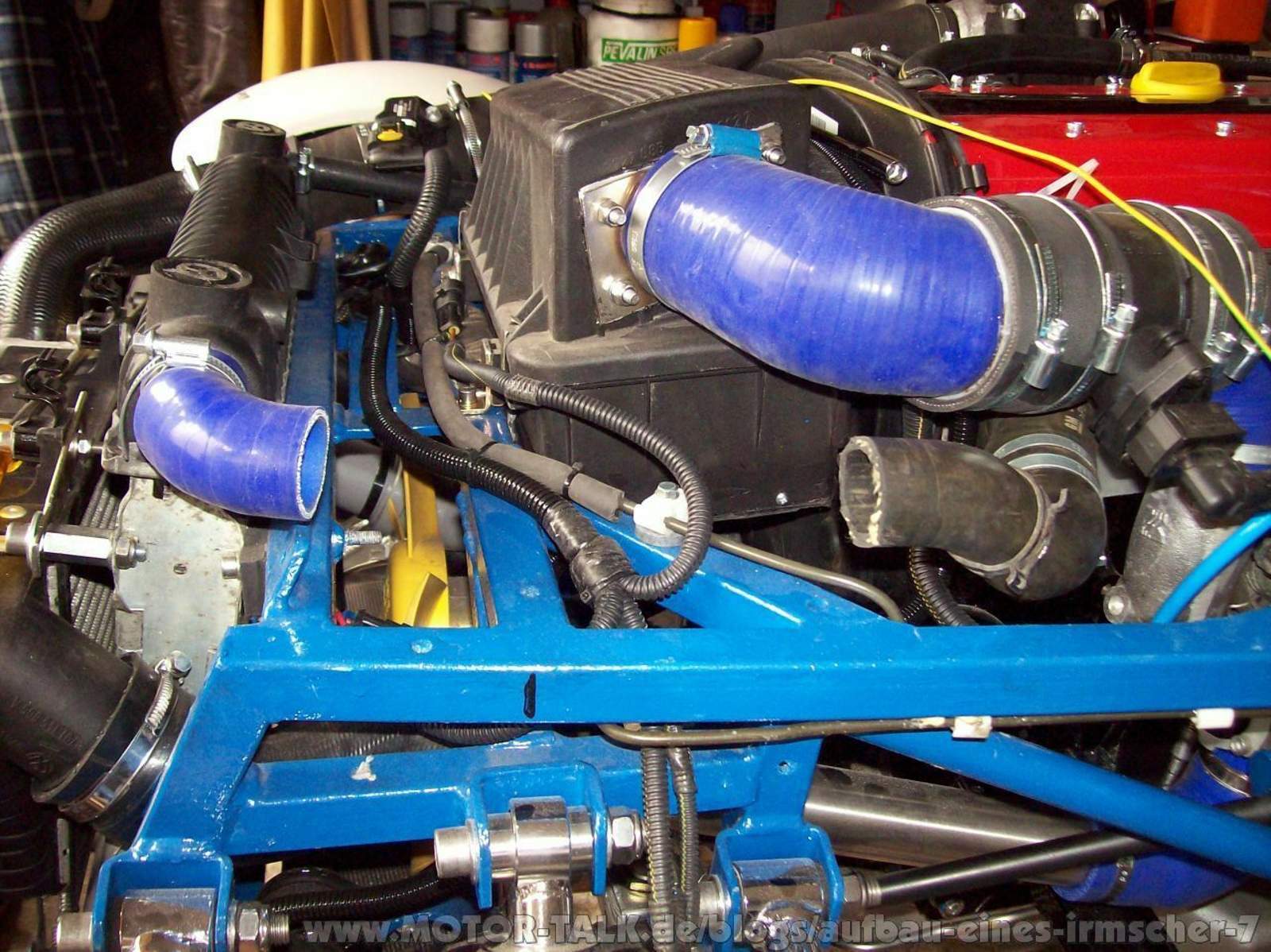

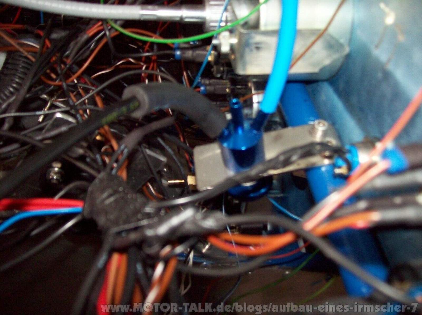

Vom Unterdruck-Vorratsbehälter wird eine Kunststoffleitung an das Dampfrad gelegt (Bild 183), vom Dampfrad wird die Leitung an den Turbolader angeschlossen (Bild 184).

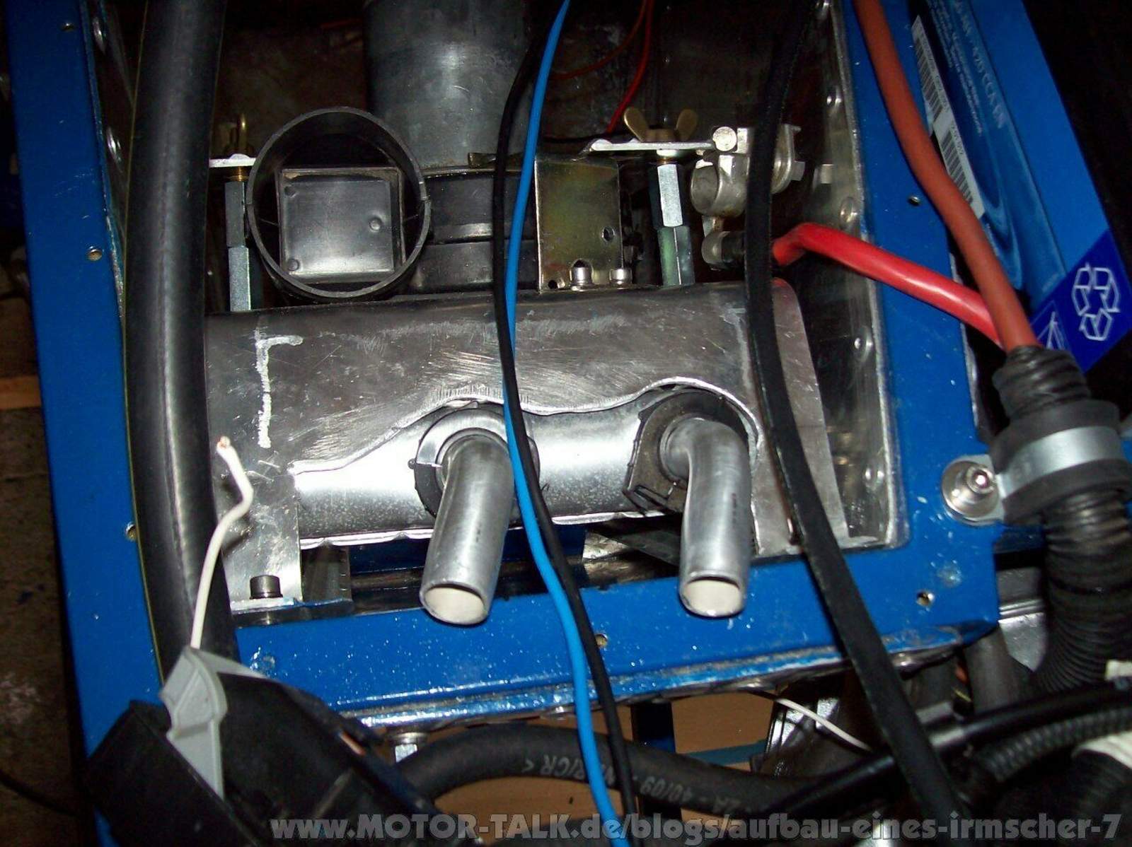

Von einem Astra-H haben wir einen Heizungskühler geordert. Er passt vom Platz genau in den Fußraum auf der Beifahrerseite. Hinter dem Heizungskühler sitzt ein Gebläse das die Luft durch den Kühler zieht und anschließend in die Luftverteilung drückt. (Bild 185).

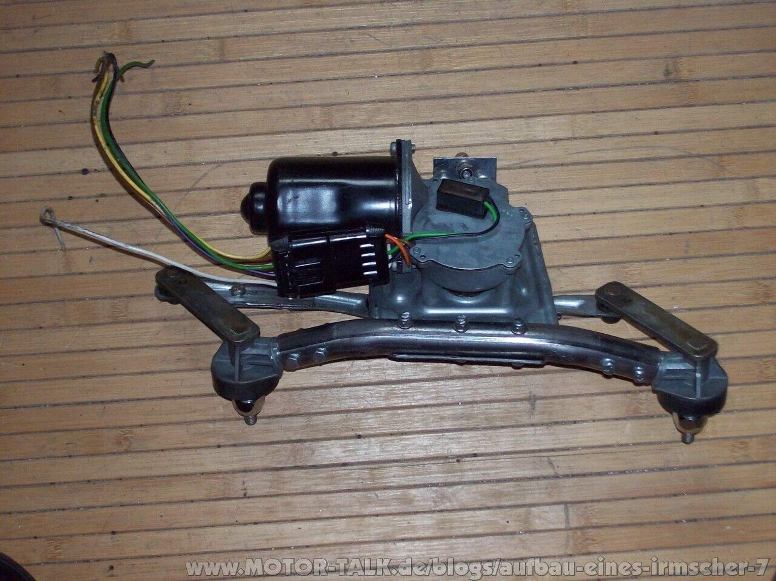

Das Scheibenwischergestänge stammt von einem Ford Fiesta Bj `98. Es ist für den Seven zu lang. Der Abstand zwischen den Durchgängen für das Wischergestänge liegt beim Seven bei 27 cm.
Deshalb wurde das Gestänge zerlegt, und neu aufgebaut. Der Wischermotor wurde von einem Opelgestänge übernommen (Bild 186).
