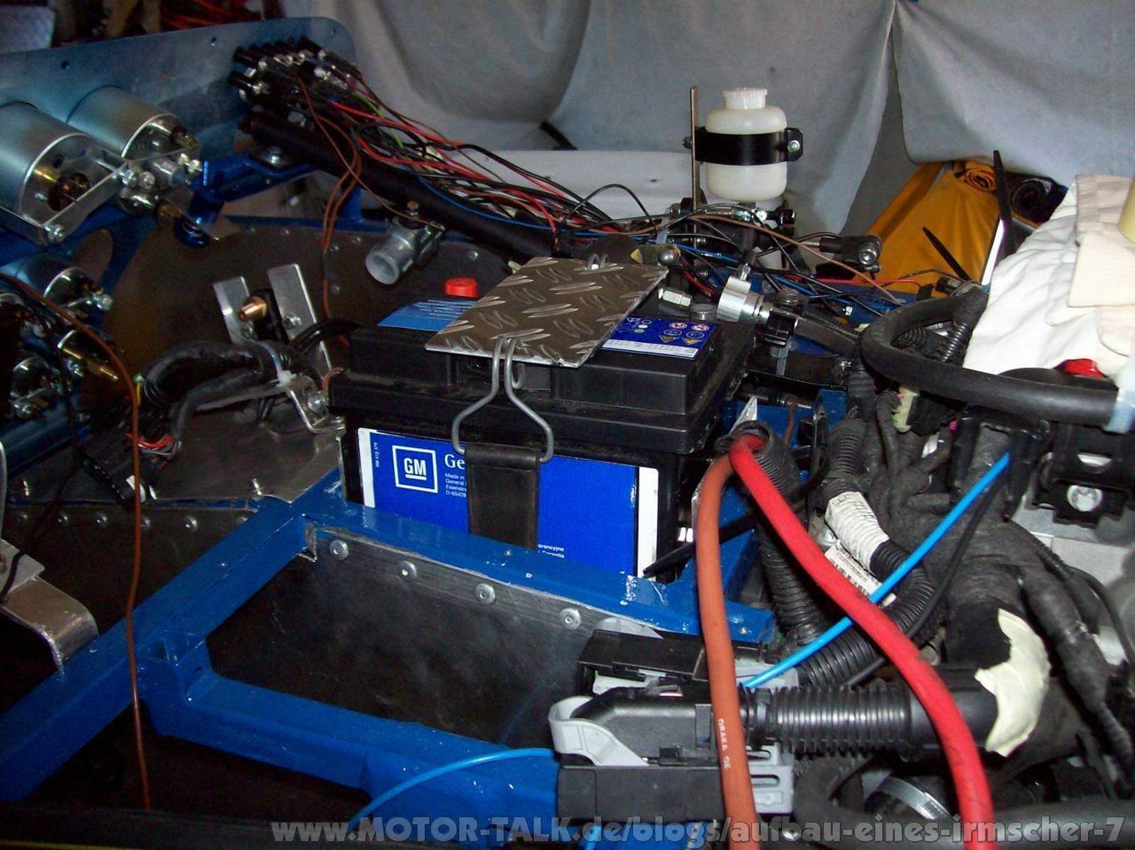

Der Batteriekasten wurde angefertigt und die Batterie wurde befestigt (Bild 176).

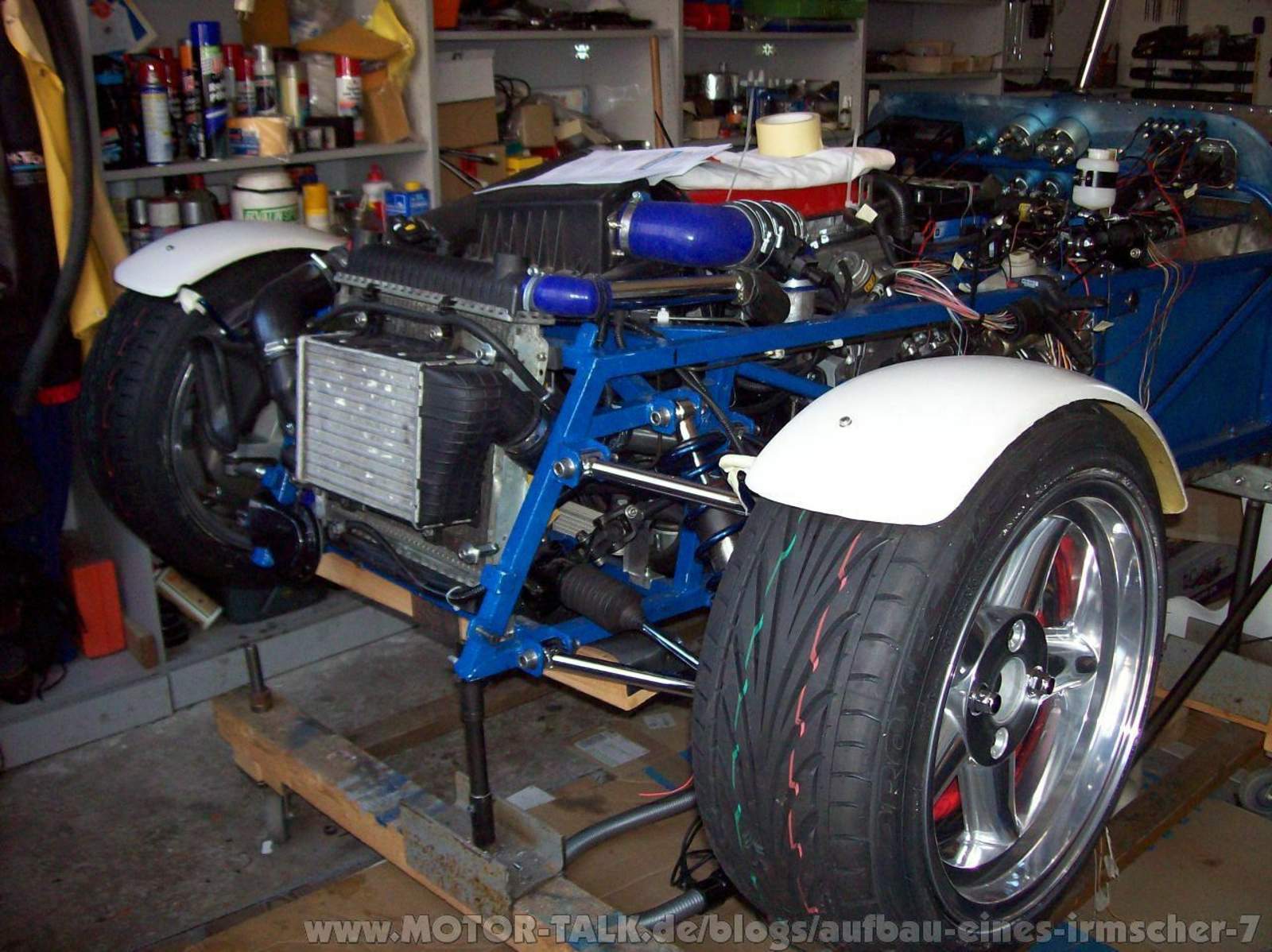

Die Vorderen Kotflügel wurden angepasst. Entgegen der normalen Befestigung durch Kleben werden die beiden Kotflügel mit Edelstahlschrauben befestigt (Bild 177).

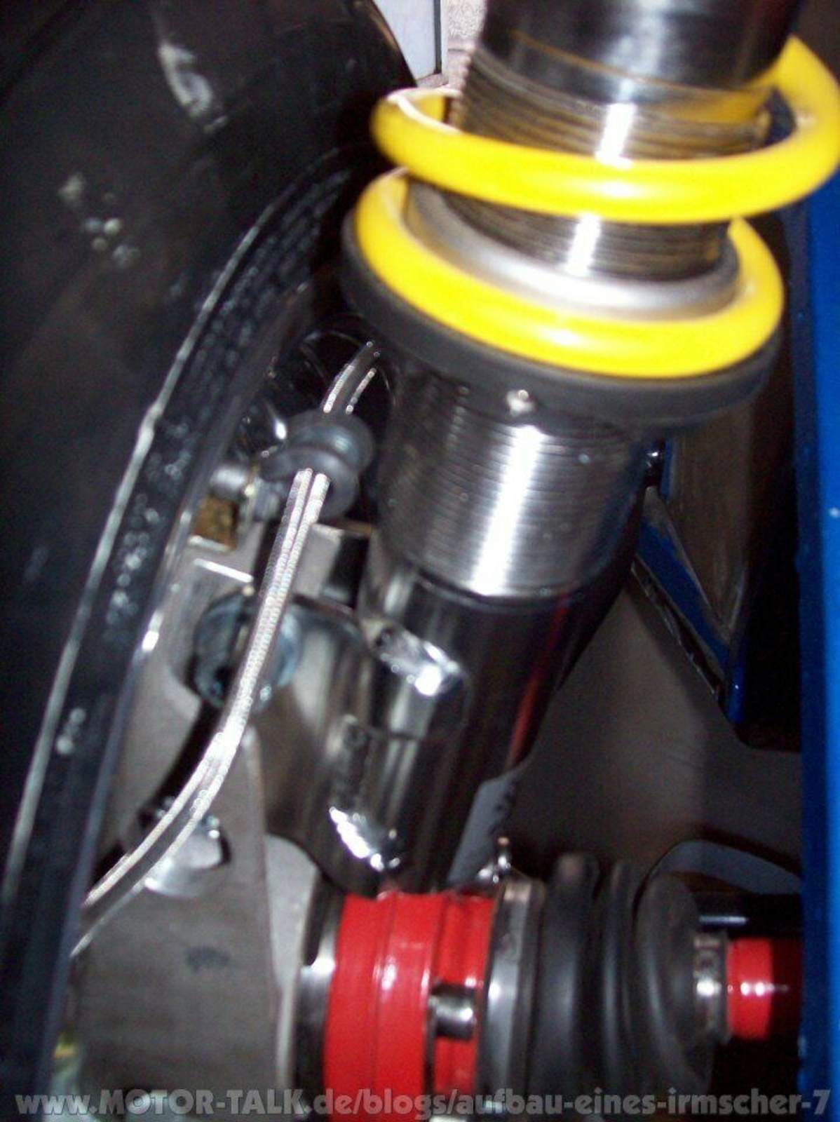

An der Hinterachse wurden die Bremsschläuche fixiert, damit sie nicht an den Reifen scheuern (Bild 188).

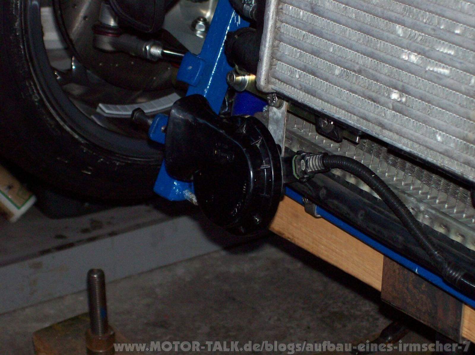

Ein wichtiges Instrument wurde auch montiert – die Fanfaren (Bild 179).
batterie Bild 176
Batterie Bild 176
