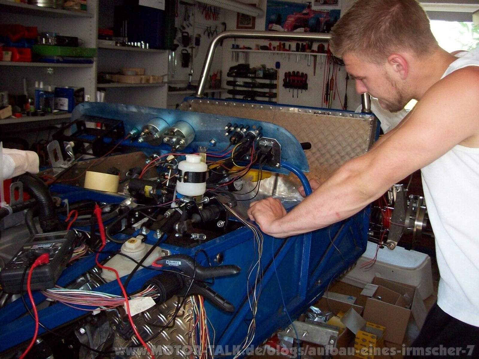

Diese Woche steht ganz im Zeichen der Verkabelung vom Fahrzeug und der Motorsteuerung durch unseren sehr kompetenten Elektroniker Matthias Knopf. Der Halter mit Behälter für die Flüssigkeit für die hydraulische Kupplungsbetätigung wurde installiert. (Bild 170).

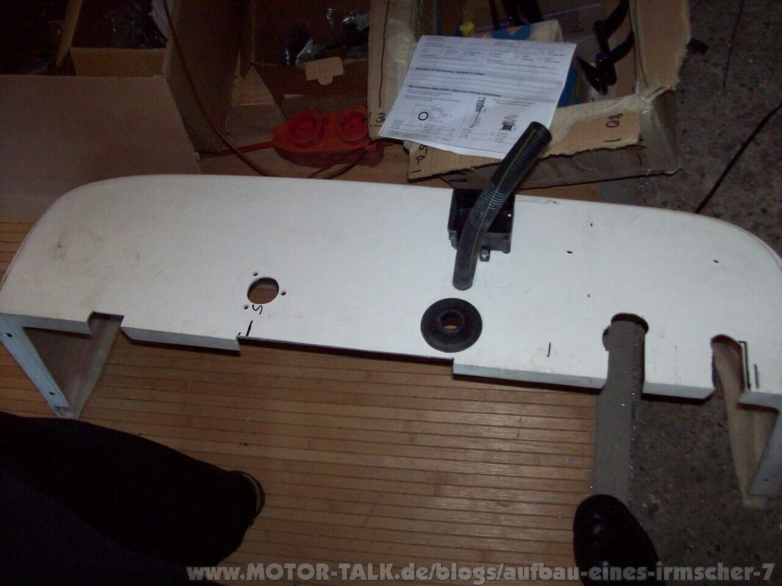

Der Instrumentenkasten wurde vorbereitet für den Durchgang der Lenksäule und für diverse Kabel (Bild 171).

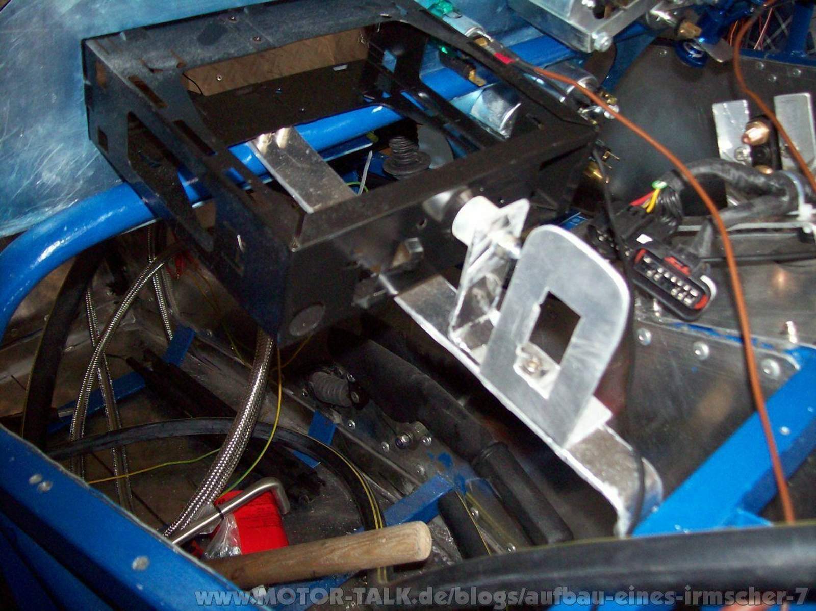

Ein Halter für das Radio wurde hergestellt und installiert Bild 172

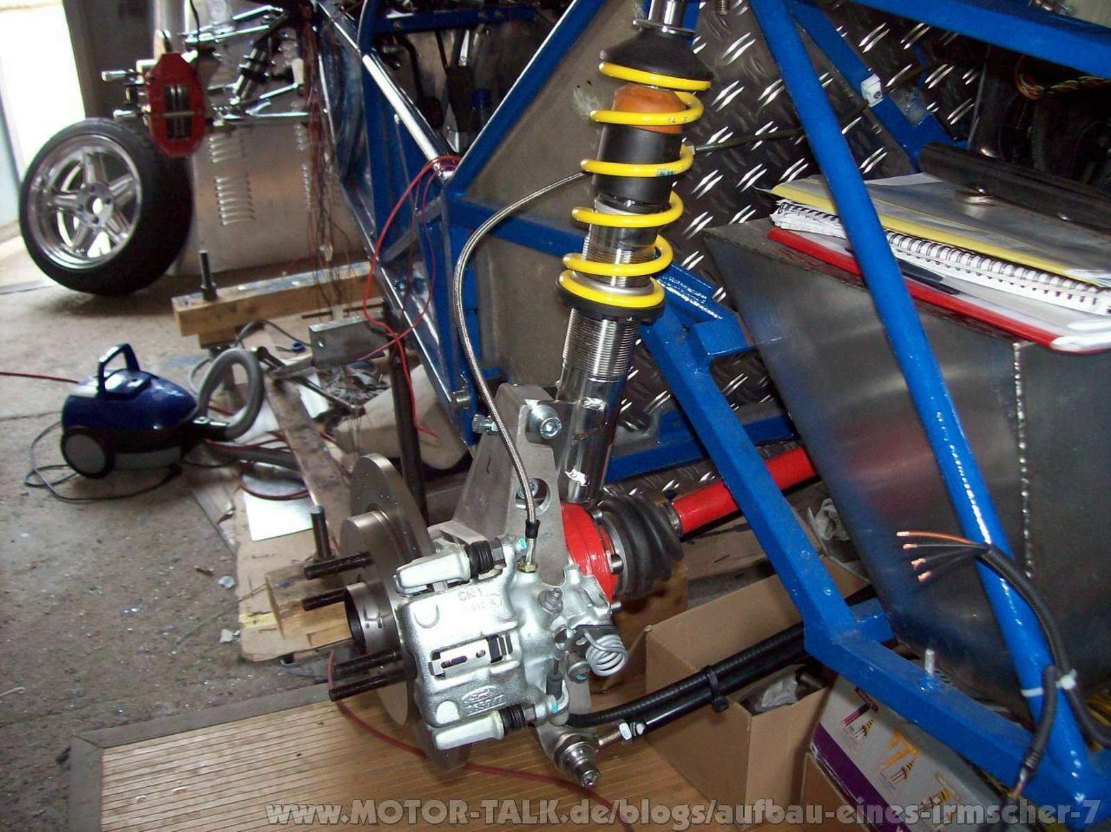

Nachdem die neuen Radlager eingepresst sind, können die Hinteren Radträger eingebaut werden. Ebenso die Bremsscheiben und Sättel (Bild 173).
Nachdem die Bremse komplettiert ist, wurde sie entlüftet und anschließend die Handbremse eingestellt (Bild 174).

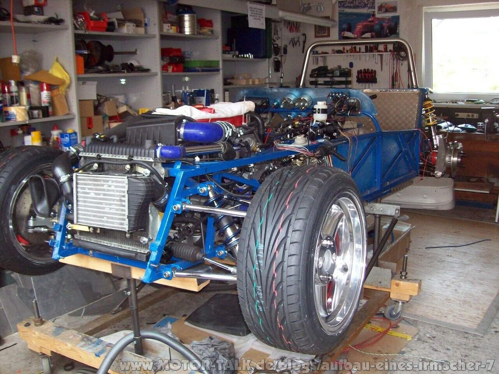

Was es werden soll ist jetzt klar erkennbar (Bild 175).
