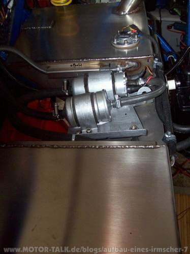

Der Halter für die Kraftstoffpumpe und den Filter wurde umgebaut, damit er mit Gummipuffer an das angeschweißte Blech angeschraubt werden konnte. Darauf wurde die Kraftstoffpumpe und der Filter positioniert und befestigt. Anschließend wurde der Saug-, Rücklauf- und Druckschlauch aufgesteckt. Danach wurden alle Schlauchverbindungen mit Schlauchschellen gesichert (Bild 114).
Der hintere Kabelstrang für Blinker links/rechts, Rücklicht, Bremslicht Kraftstoffpumpe, Tankgeber, Rückfahrscheinwerfer und Nebellampe wurde angefertigt und verlegt (Bild 115).
