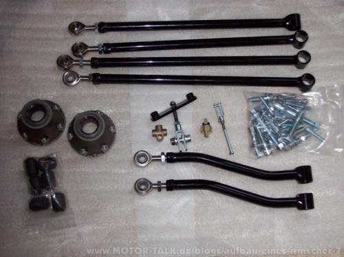

Heute sind die Teile für die Hinterradaufhängung gekommen (Bild 92). Die Gummipuffer werden in die Längs- und Querlenker eingepresst. Ebenso die Lager für die Radträger. Durch das Anschweißen der Muttern an den Längs- und Querlenker müssen vor dem Zusammenbau alle Gewinde nach geschnitten werden.

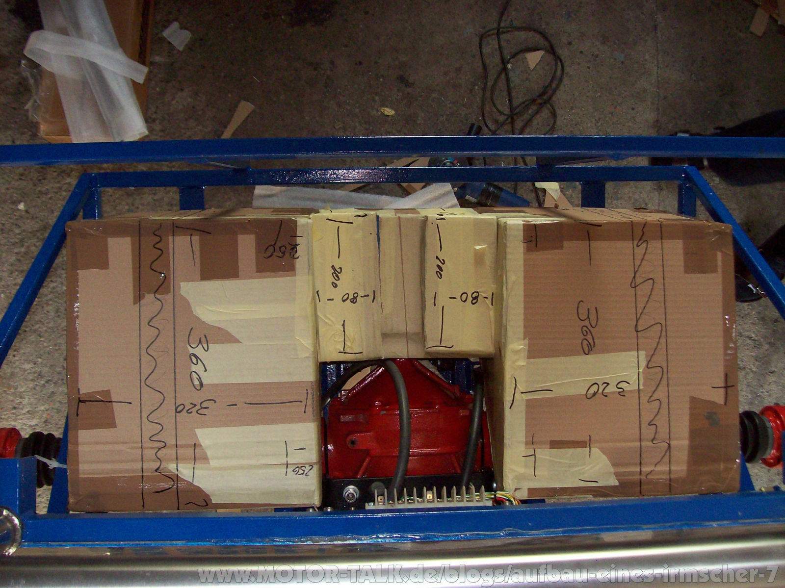

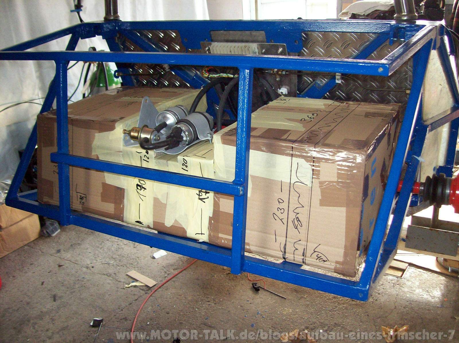

Danach ging es an die Tanks. Original werden bei Irmscher 2 Tanks verbaut, die mit Schläuchen verbunden sind. Das gefällt uns auch nicht. Deshalb wurde eine Schablone aus Pappe hergestellt (Bild 94). Auf Bild 95 ist die Tankansicht von oben. Nach diesen Schablonen werden durch die Firma Metallbau Peter Richter in Geinsheim die Tanks aus Aluminium hergestellt. In die Mitte der Tanks wird die Kraftstoffpumpeneinheit Installiert.

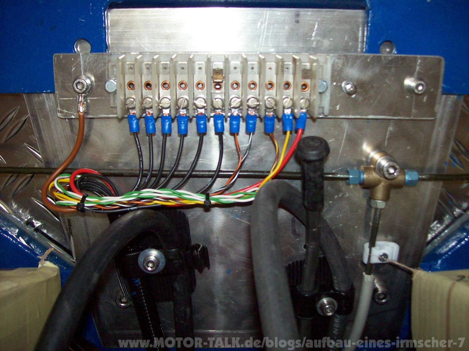

Der hinter Zentralstecker für die Kabelverteilung wurde befestigt und Teilverkabelt. Die Bremsleitungen links und rechts wurden angebracht (Bild 96).
bestellte-teile-vom-16-03-10 Bild 92
Bestellte-teile-vom-16-03-10 Bild 92
