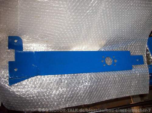

Nachdem die Kraftstoffleitungen und der Kabelstrang für die Stromverbraucher neu verlegt sind, musste, da der Schalthebel bei der vorher angefertigten Platte zu weit vorne saß, eine neue Metallplatte für den Schalthebel angefertigt werden (Bild 88).
Sie wurde vor dem Einbau lackiert.

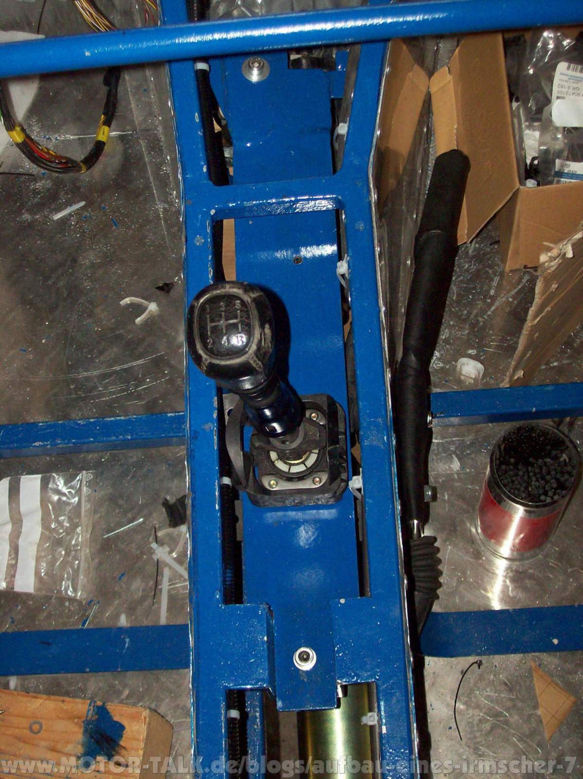

Nachdem die Platte mit dem Schalthebel und den Dämpfungsgummis komplett war, wurden das ganze Teil eingebaut (Bild 89). Wie eng es im Kardantunnel zugeht erkannt man auf Bild 90.
Wie vorher schon berichtet, ist die Reparaturöffung mit einem angepassten Alu-Blech verschlossen worden. Um jederzeit an die Aufhängung der Hinterachse zukommen wurde das Alu-Blech mit Schrauben befestigt (Bild 91).

schalthebelstuetze Bild 88
Schalthebelstuetze Bild 88
