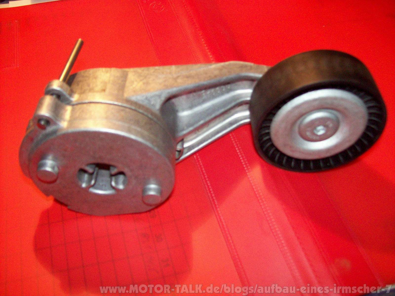

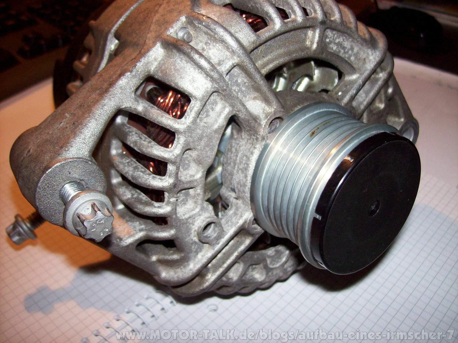

Ich habe nach langem Suchen und mit Rücksprache mit der Firma Opel-Tiefel in Trebur ein Antriebsrad gefunden. Es handelt sich um das Rad einer 70Ah Lichtmaschine (Bild 57). Auch sind mittlerweile der Spanner für den Poly-V-Riemen und der Tachoantrieb eingetroffen (Bild 58, 59). Was noch fehlt, ist das Antriebsritzel mit den 18 Zähnen für den Tachoantrieb. Es wurde bei Irmscher geordert.

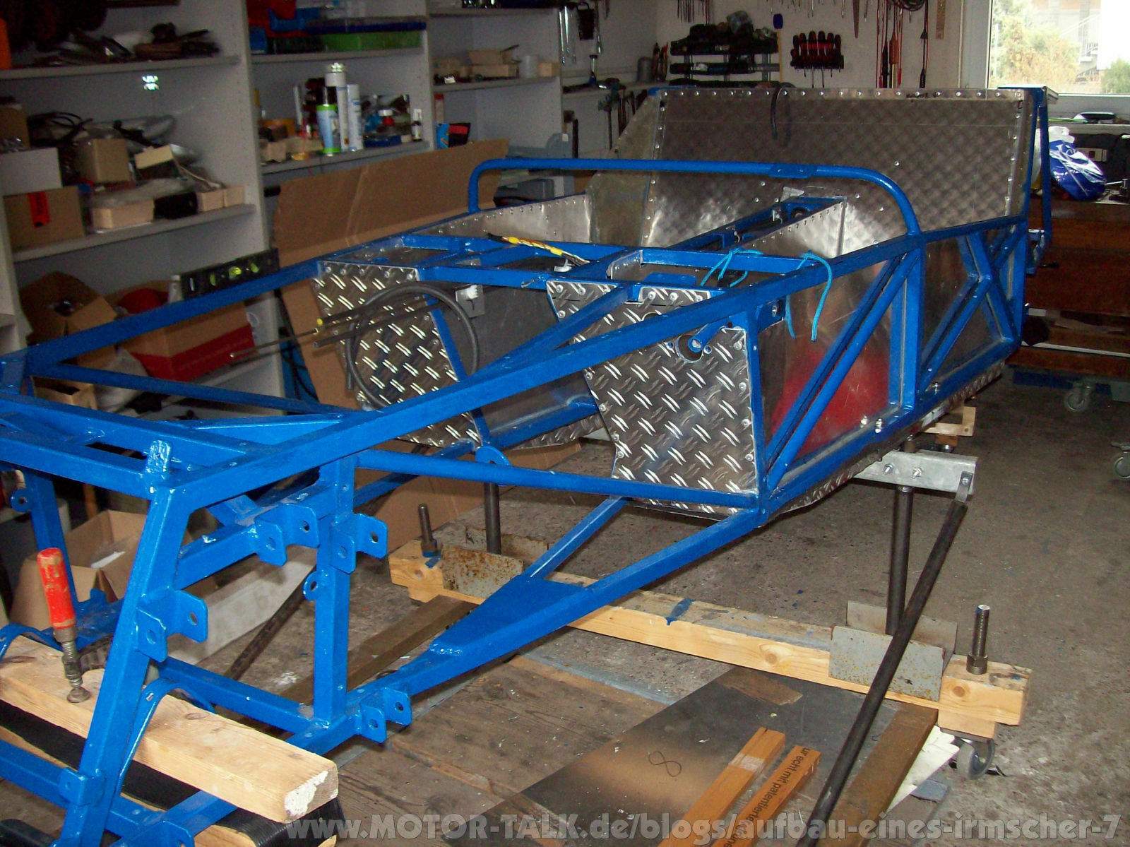

Heute 04. 02. 2010 wird weiter geschraubt. Wie angekündigt wird der Rahmen höher aufgebockt, damit beschwerdefrei am Fahrzeug geschraubt werden kann (Bild 60).

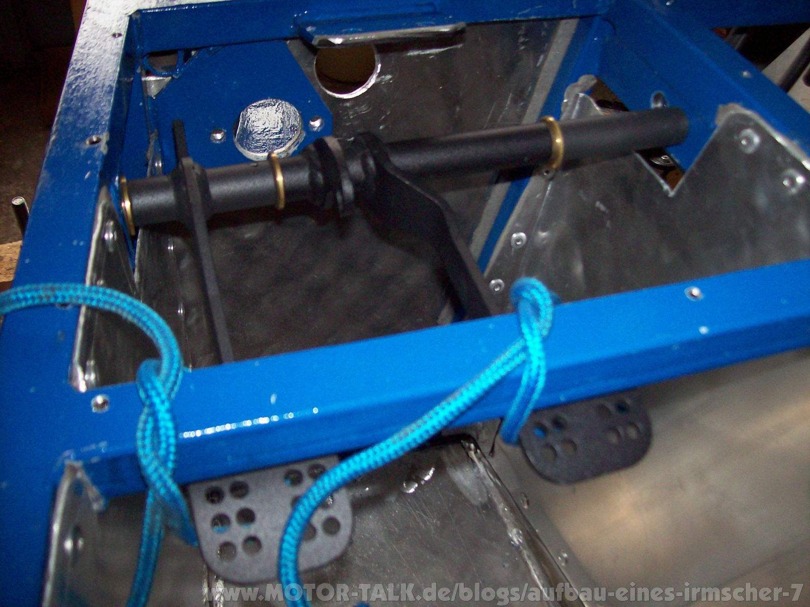

Die Pedalerie wurde installiert und ausgerichtet (Bild 61).

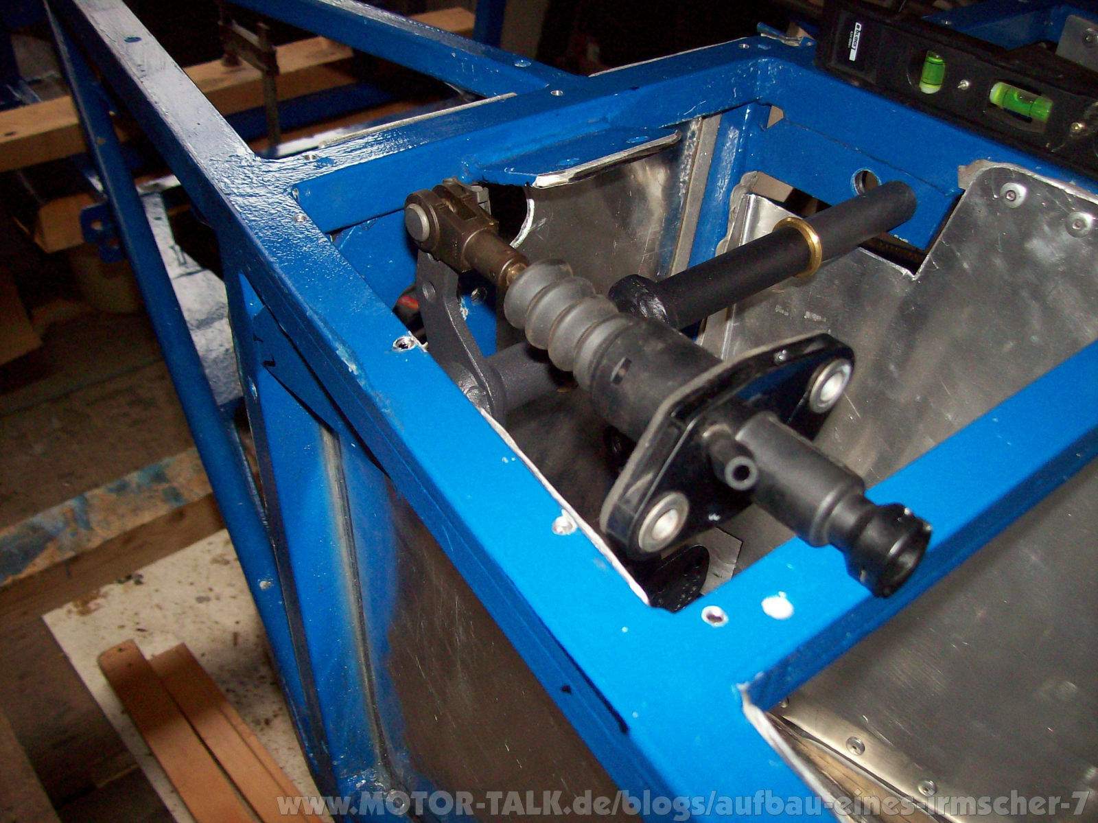

Danach sollte der Hauptbremszylinder eingebaut werden. Er stammt von einem Vectra-B V-6 und hat einen Kolbendurchmesser von 22mm. Er passt nicht an die Karosserie, da die Befestigungsbohrungen an der Karosserie waagrecht und die des Hauptbremszylinders 15° geneigt sind (Bild 62). Daß der Vorratsbehälter zu groß ist, stellt kein großes Problem dar, weil er durch einen schmaleren ausgetauscht werden kann. Wir sind uns dann einig geworden, und werden einen anderen Hauptbremszylinder besorgen. Beim Kupplungsgeberzylinder (Bild 63)  stellt sich eine ähnliche Frage. Er ist eigentlich zulange, aber wir wollen trotzdem versuchen ihn zu verwenden.

Da wir schon beim Motor sind, wird gleich die Lichtmaschine mit dem geänderten Antriebsrad, der Poly-V-Riemenspanner und der Poly-V-Riemen montiert (Bild 65).
Der Motor ist jetzt bereit zum einbauen.
