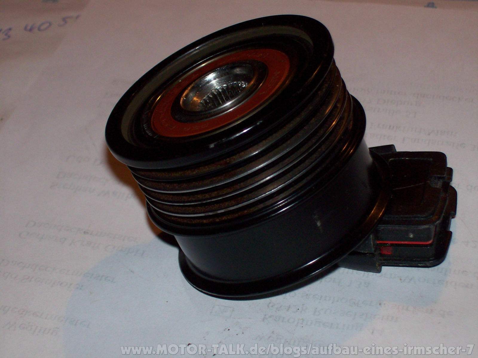

Unser Opelhändler Tiefel aus Trebur teilt uns mit, dass der Poly-V-Riemenspanner und der Halter für die Lichtmaschine eingetroffen sind. Sie werden sofort abgeholt. Leider muß ich feststellen, dass der Poly-V-Riemenspanner nicht passt (Bild 50). Er ist für den Z22SE. Da wir einen sehr guten Kontakt zu unserem Opelhändler haben, nimmt er die Teile zurück.

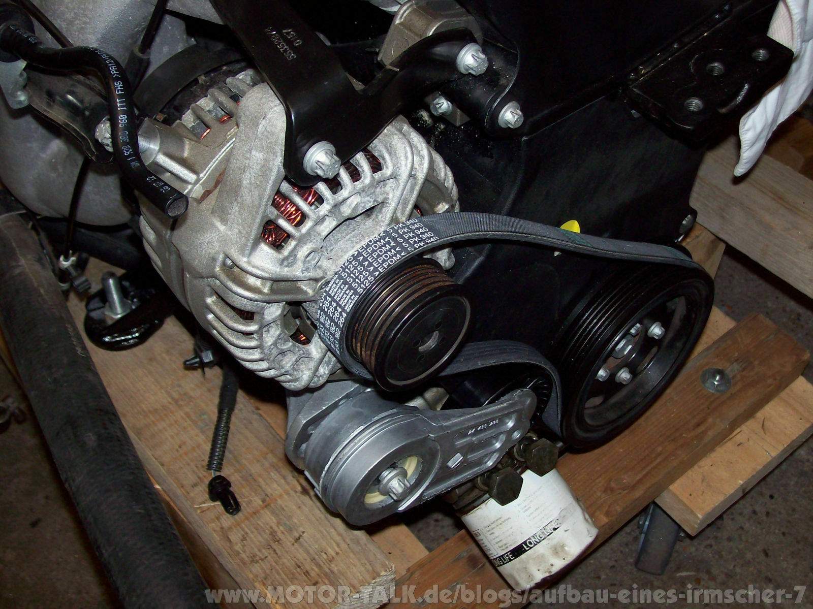

Die 120 A Lichtmaschine ist für diesen Zusammenbau nicht vorgesehen. Da wir aber die Lichtmaschine bei behalten wollen, müssen auch die oberen Halter und Stützen angepasst werden. Auch muß der hintere Teil des Poly-V-Antriebs entfernt werden, damit die Flucht von der Kurbelwelle auf die Lichtmaschine wieder stimmt. Den Umbau übernimmt unser Opelhändler.

Heute rief mich unser Opelhändler Tiefel an, dass der Antrieb der Lichtmaschine abmontiert sei (Bild 56), aber nicht so geändert werden kann wie ich mir das vorstellte.
An dieser Stelle möchten wir unseren herzlichsten Dank für die fachmännische Unterstützung und das kulante Entgegenkommen durch die Firma Opel-Tiefel aus Trebur aussprechen.
Eigentlich hatte ich gedacht ich könnte den Antrieb einfach herumdrehen und wieder festschrauben. Das geht aber nicht. Jetzt werde ich im Elektronischen Ersatzteilkatalog (EPC) ein Rad suchen das auf die Lichtmaschine passt. Sollte ich keines finden, müssten wir uns ein Rad aus Alu drehen lassen, oder uns eine andere Lichtmaschine besorgen.
falscher-riemenspanner Bild 50
Falscher-riemenspanner Bild 50
