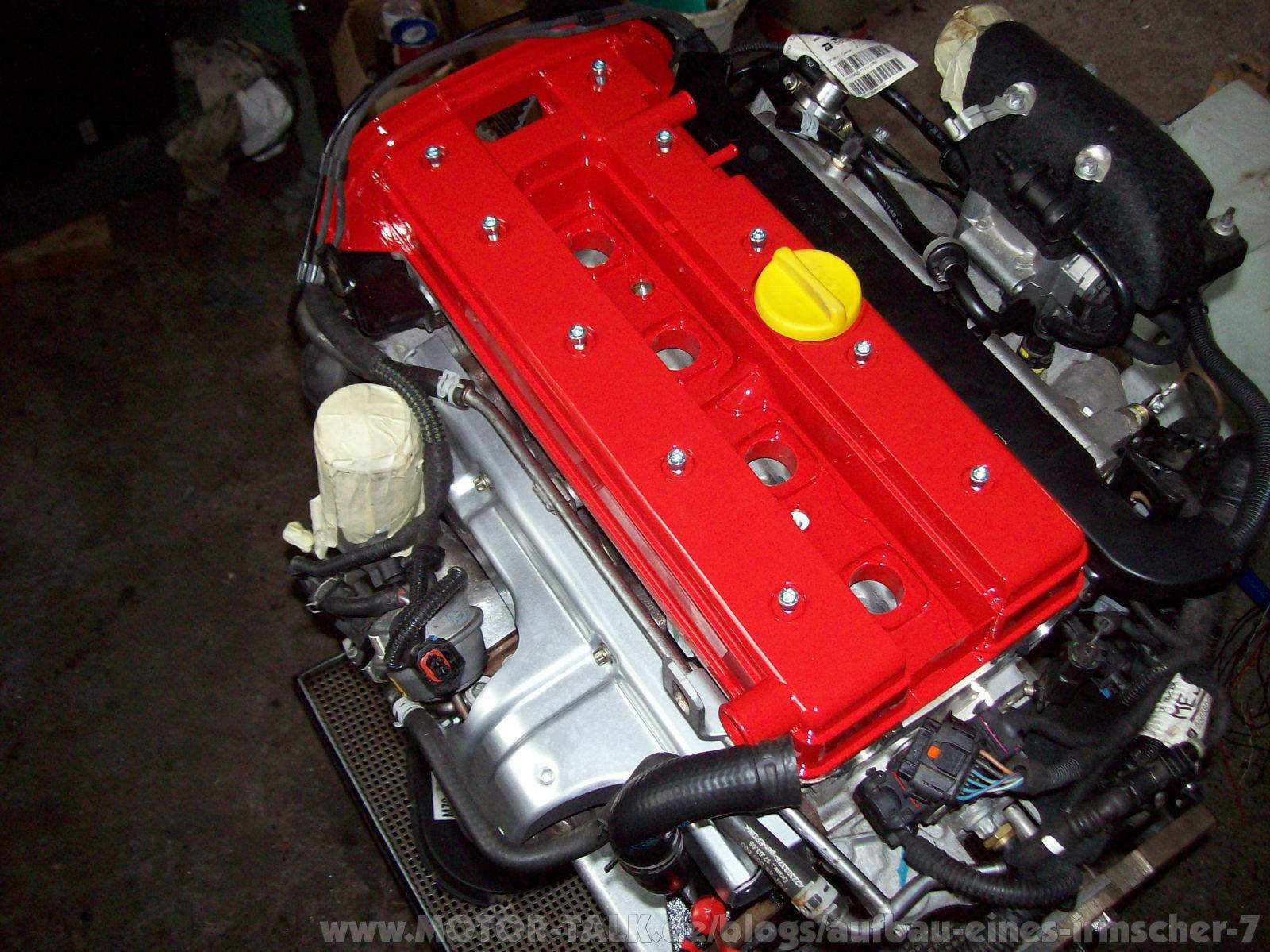

Der Ventildeckel wurde in Ferrarirot lackiert. Die Befestigungsschrauben sind verchromt (Bild 37). Die Plastikabdeckung ist noch beim Lackierer und wird schwarz mit Silberner „LB-Racing“ (Löchel-Bender Racing) Initialen beschriftet.
Bei meinen Erkundigungen in unserer Kupplungsabteilung von Opel bekam ich die Aussage, daß das Zweimassenschwungrad am Motor verbleiben kann. Ebenso der Kupplungsautomat. Lediglich die Mitnehmerscheibe (Kupplungsscheibe) vom Y22DTH Motor für dem Omega-B muß übernommen werden. Der Grund dafür ist die Verzahnung auf der Getriebeantriebswelle.

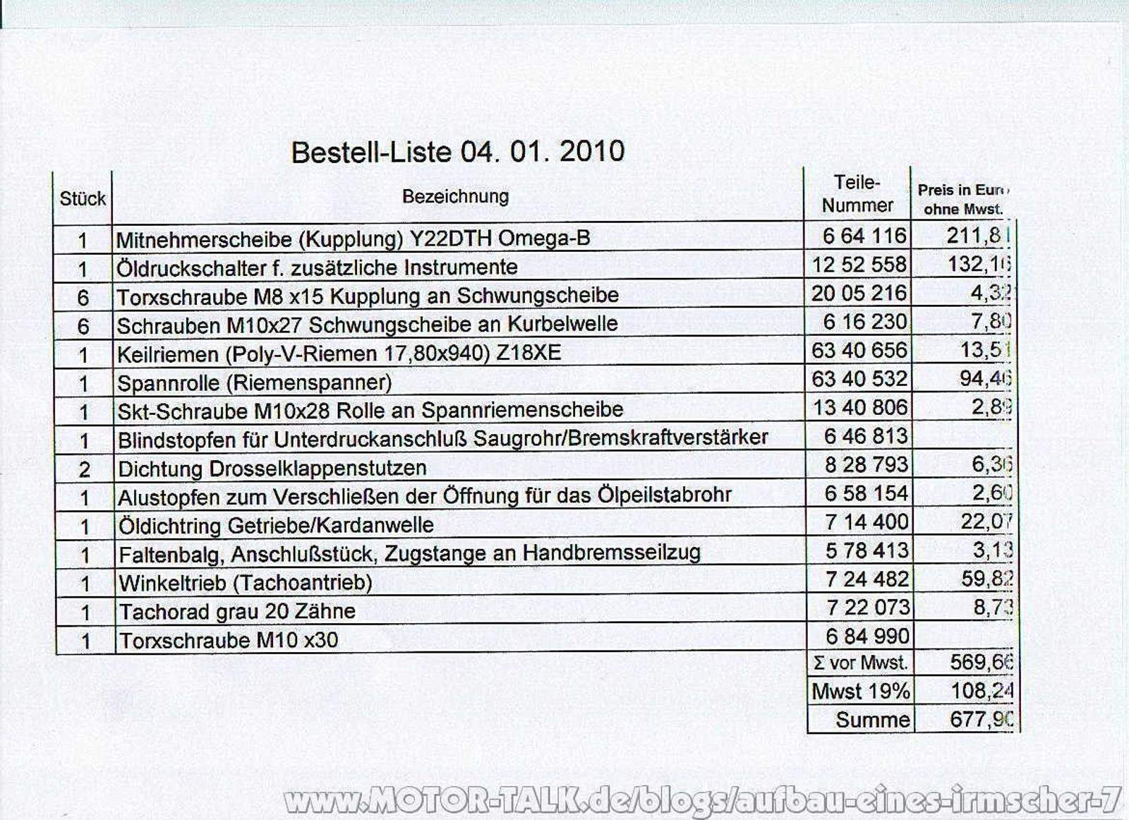

Bevor der Motor-Getriebeverbund ins Fahrzeug eingebaut werden kann, sind noch einige Ersatzteile zu bestellen (Bild 38).

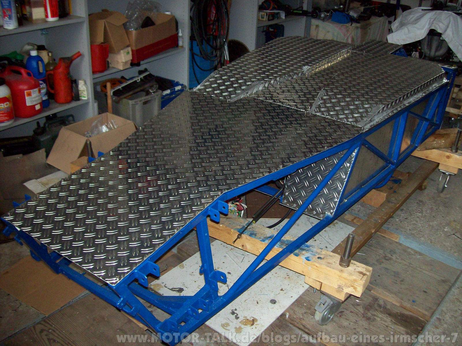

In der Zwischenzeit wurde die untere Rahmenabdeckung vom Motor zu geschnitten und an den Rahmen angepasst (Bild 39).
Danach wird die Öffnung für die Ölwanne markiert und ausgeschnitten.
Auch wurde das Schaltgestänge um ca. 10cm verlängert und eine Halteplatte aus Aluminium hergestellt (Bild 40, 41).
