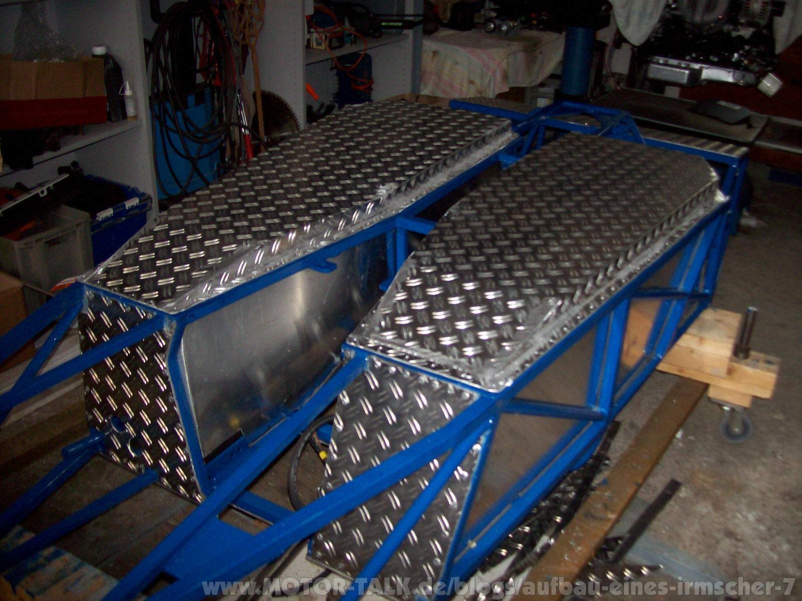

Am Wochenende wurden die beiden Bodenbleche passend gebogen (Bild 30) und an den Rahmen angepasst (Bild 31).
Die Bleche wurden im Fußraum so bearbeitet, dass sie von vorne leicht ansteigen. Danach wurden die offenen Stellen im Aluminiumschweißverfahren geschlossen (Bild 32, 33).
Nachdem ca. 140 Stück 4 mm Löcher in die Bleche und den Rahmen gebohrt waren, wurde Dichtungsmasse zwischen Bleche und Rahmen verteilt und die Bleche wurden mit Nieten am Rahmen befestigt.

bodenwanne-rechts-im-rohbau Bild 30
Bodenwanne-rechts-im-rohbau Bild 30
