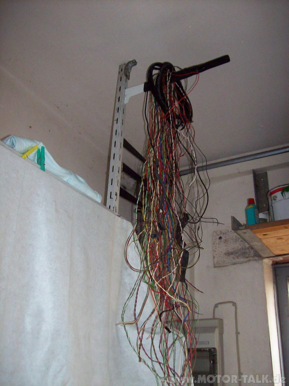

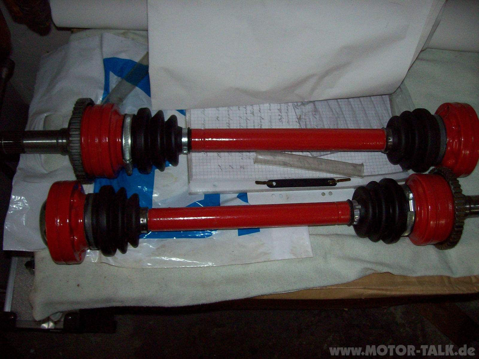

Zuzeit sind wir dabei einen vorhandenen Fahrzeug Kabelbaum auf die Belange des seven umzubauen. Der Mittlere Strang ist fertig, und ist vorne und hinten mit Zentralstecker versehen. Die Achswellen, Differenial mit 45% Sperre, Kardanwelle sind fertig zu einbauen. Am Getriebe muß eine Distanzplatte hinter das Ausrücklager montiert werden, damit der Abstand zur Druckplatte stimmt. Da der Motor aus einem Astra Quereinbau war, muß ein Nadellager für die Führung der Hauptwelle vom Getriebe in der Kurbelwelle eingebaut werden. Der Ölpeilstab muß entfernt werden. Das Rohr der Kurbelgehäuse-Entlüftung, wird durch eines mit einem integriertem Ölpeilstab ersetzt. Die Ausgleichwellen an der Kurbelwelle werden entfernt. Die Ölversorgungsbohrungen für die Ausgleichswellen in den Hauptlagerdeckel werden Gewinde geschnitten, und mit Schrauben verschlossen. Statt der Ausgleichswellen wird ein Ölschwallblech montiert. Das Blech deshalb, daß bei der Kolbenauf- und -abbewegung das Blow-By Gas nicht ungehindert durch das Kurbelgehäuse rasen kann, und kein Öl mitgerissen wird. Der Ölsumpf wird durch einen andere Ölwanne von vorne (Steuerseite) nach hinten (Kupplungsseite) verlagert. Das Oberteil der Drosselklappe muß um 180° gedreht werden. Der Klimakompressor entfällt. Es kommt ein kürzerer Keilrippenriemen zu Einsatz. Der Vorkatalysator am Auslasskrümmer muß gedreht werden.

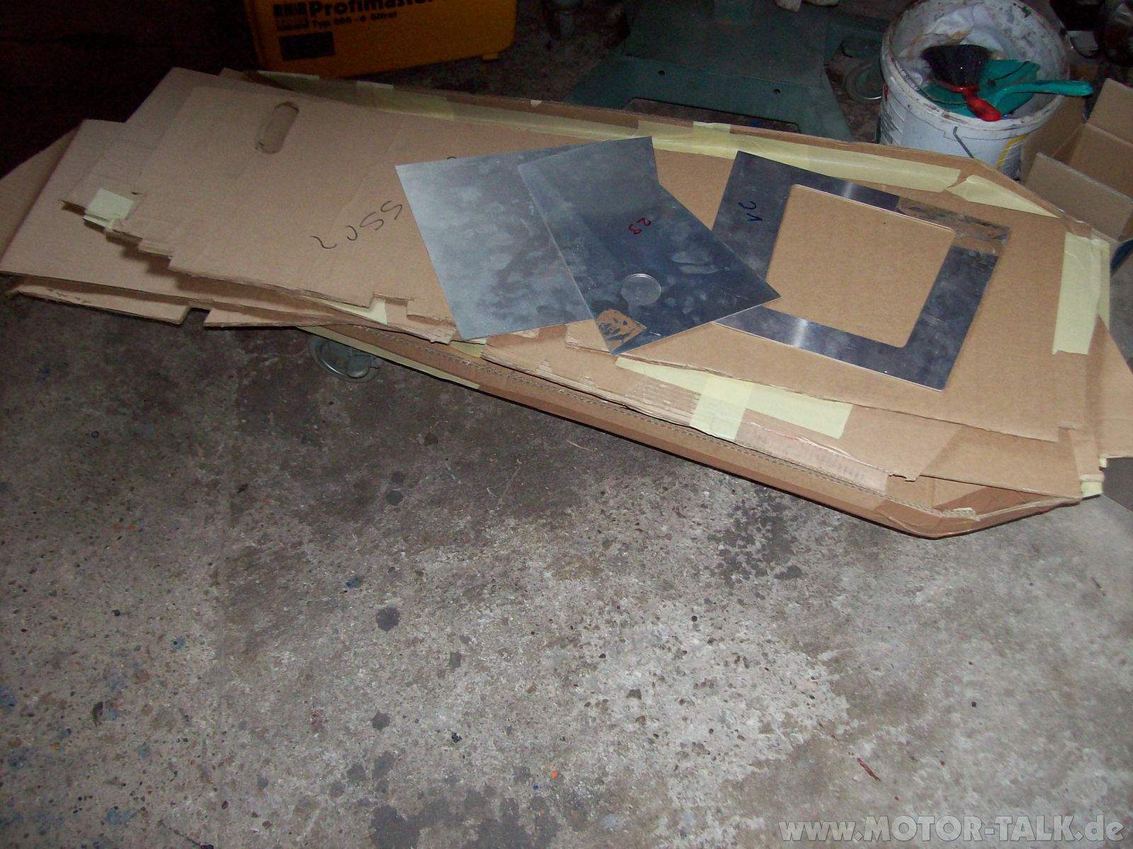

Aus Kartonage wurden Schablonen erstellt, damit die Alu-Bleche, die demnächst kommen, zu geschnitten werden können.
achswellen-lakiert
Achswellen-lakiert
