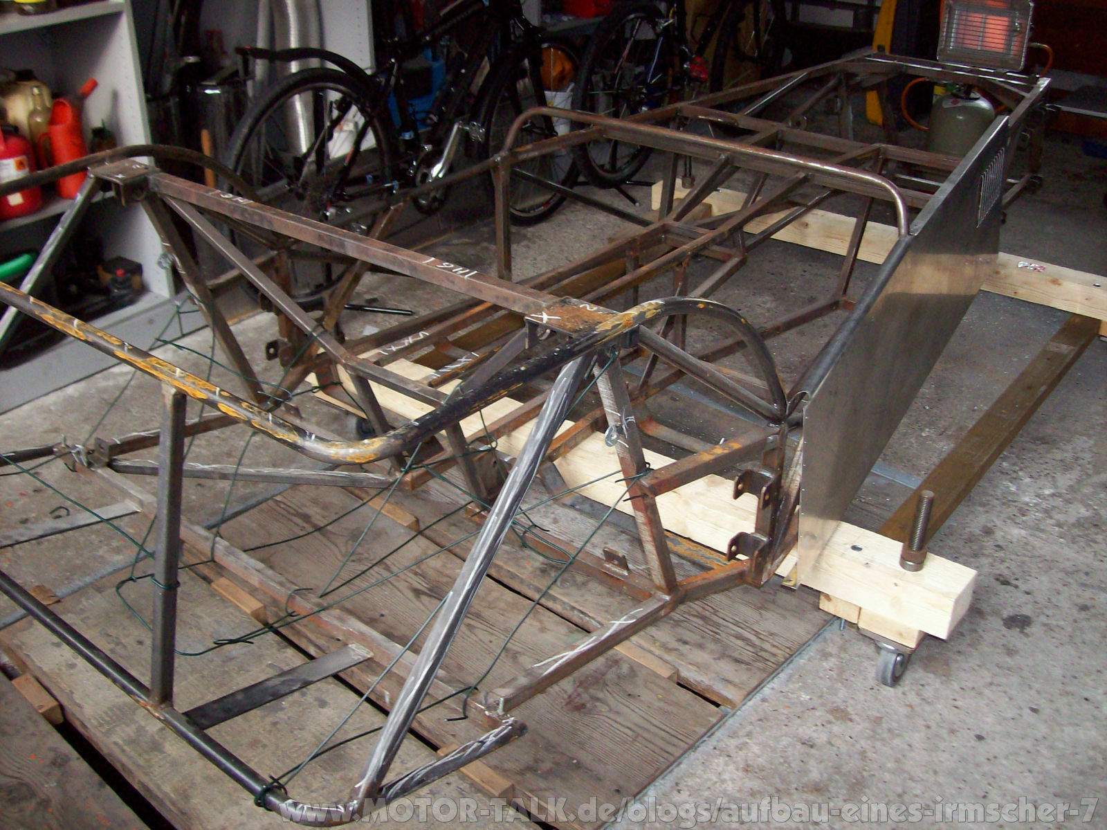

Als wir die Teile sahen, mussten wir feststellen dass der Rahmen für eine Starrachse und für einen Fiatmotor umgebaut wurde. Wir haben die Teile verladen, und sind wieder Richtung Deutschland gefahren.
So sah der Rahmen aus als wir ihn abholten (siehe bild 2).
Also haben wir alles was in Verbindung mit einen Starrachse stand heraus getrennt. Es wurde neues Vierkantrohr besorgt eine Kappsäge und anderes diverses Werkzeug das benötigt wird.

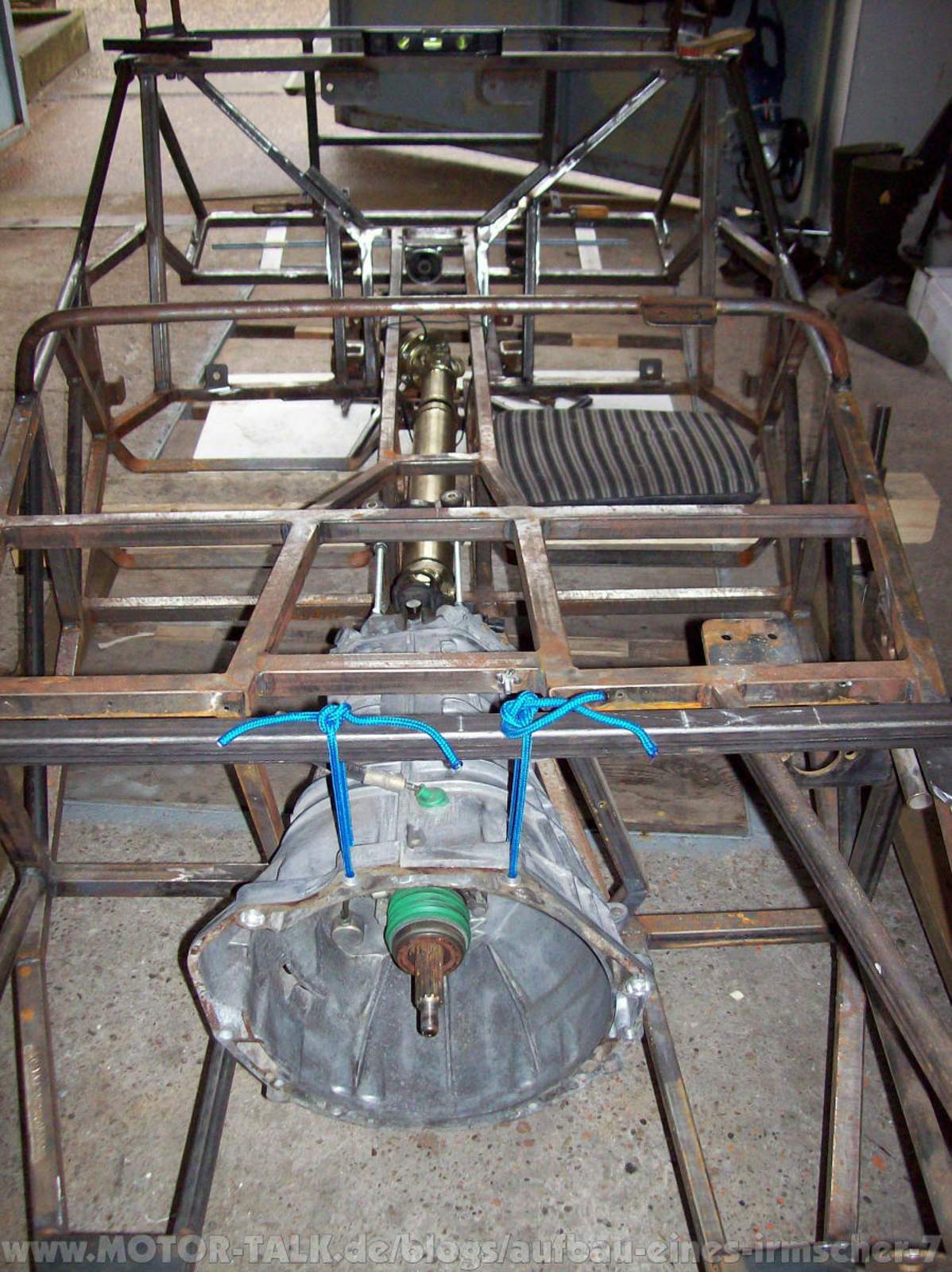

Angefertigt wurde: die Hülsen für die Gummipuffer zur Aufhängung des Hinterachsgetriebes, die Aufnahme für einen Opelmotor, die Aufhängung für ein Opelgetriebe, die Befestigungen für die hinteren Stoßdämpfer und die Auflage für die Tanks.
Nachdem alle Rohre abgelängt waren, konnten sie an das Chassis angeschweißt werden.
….und so sieht der Rahmen heute aus (Siehe bild 3).

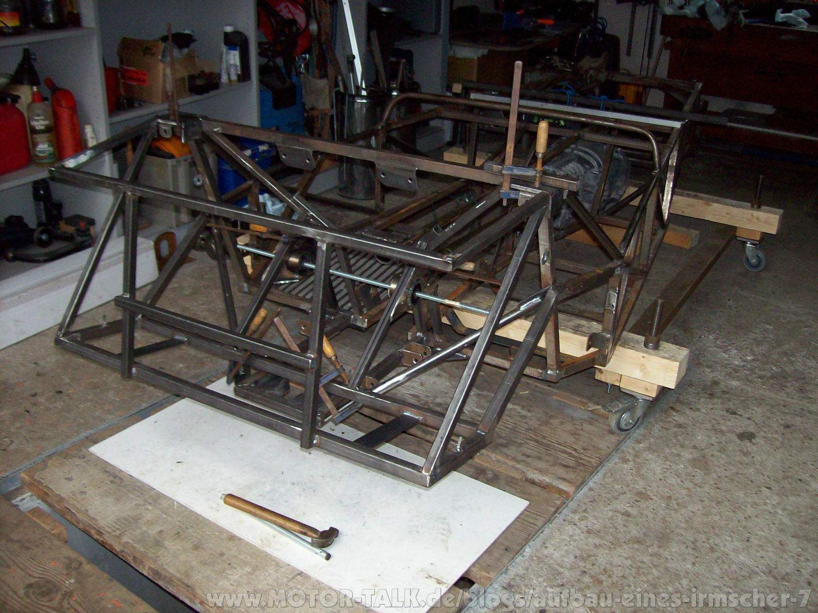

Ob die Messpunkte alle in Ordnung sind konnten wir feststellen, in dem wir die Hinterachse, die Kardanwelle und das Getriebe provisorisch einbauten (siehe Bild 4).
Das Hinterachsgetriebe ist von meinem Omega-A 3000 mit einer Übersetzung von 3,70:1 und 45% Sperre. Der Dreiecksflansch, an dem die Kardanwelle montiert wird muß gegen den kleineren Flansch getauscht werden.  Es wurde neu Abgedichtet und wird vor dem endgültigen Einbau farblich behandelt. Die Antriebswellen sind von altersack007 -a- vielen Dank dafür. Sie wurden gereinigt und zerlegt. Die Wellenköpfe mit der ABS-Verzahnung wurde mit den Achswellen aus einen Calibra 4x4 versucht zusammen zubauen. Wir mußten feststellen, daß die Wellenköpfe vom Omega zwar in die Achse passen aber nicht auf die die Antriebswellen. Die Kugelgelenke passten nicht.
Bei einem Autoverwerter in Weiterstadt hatten wir Erfolg und fanden die passenden Antriebswellen. Sie sollen von einem Calibra V6 4x4 stammen. Ob dies stimmt? Jedenfalls kenne ich keinen V6-Calibra 4x4.

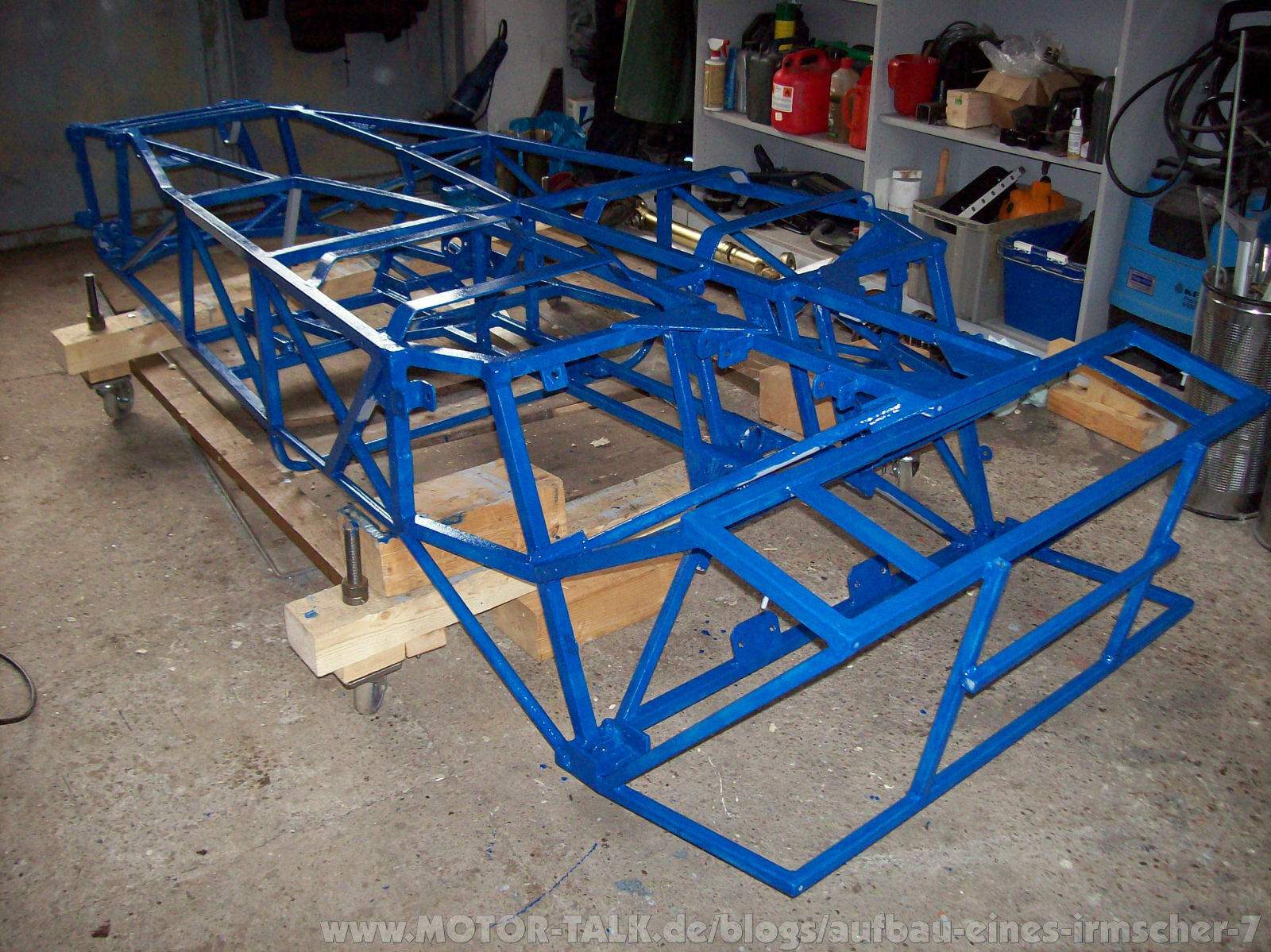

Auf Bild 5 ist der Rahmen lakiert zum trocknen aber auf den Kopf gestellt.
