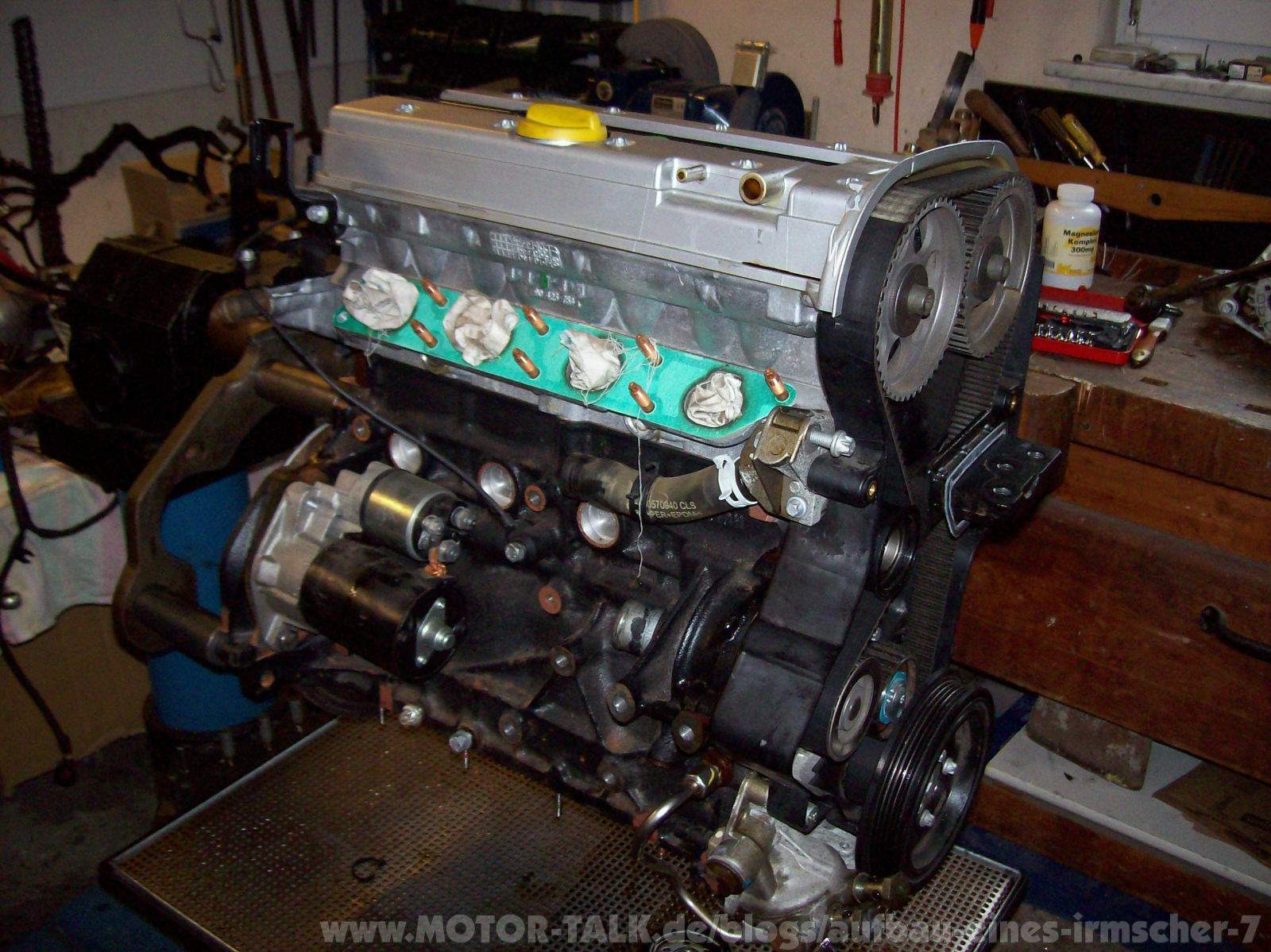

Von meinem ehemaligen Arbeitgeber (Opel) habe ich freundlicherweise einen Motormontagebock (Bild 1) Leihweise bekommen. An ihm wurde der Motor geflanscht, und die Arbeiten konnten beginnen.

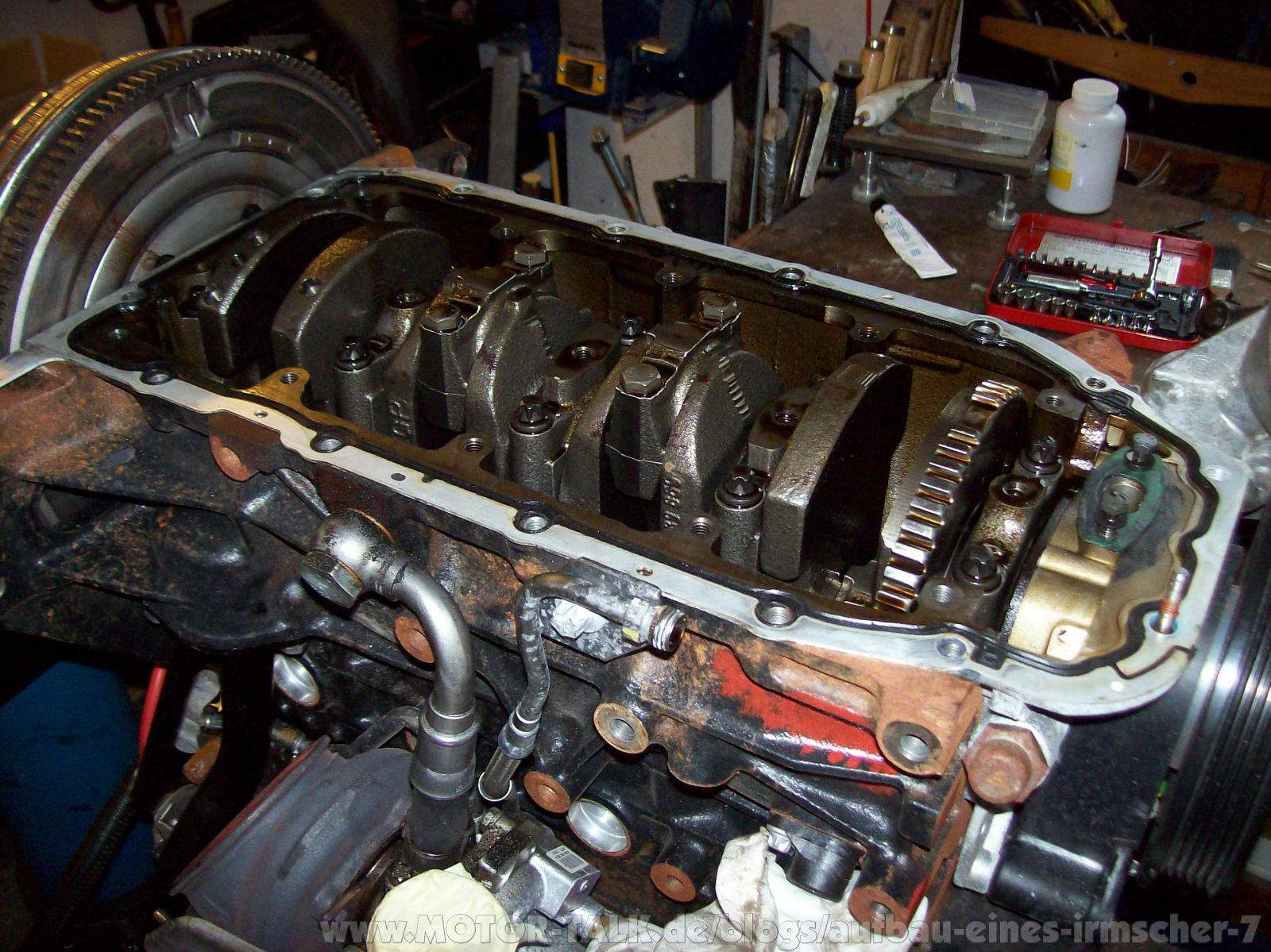

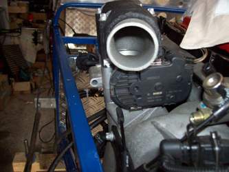

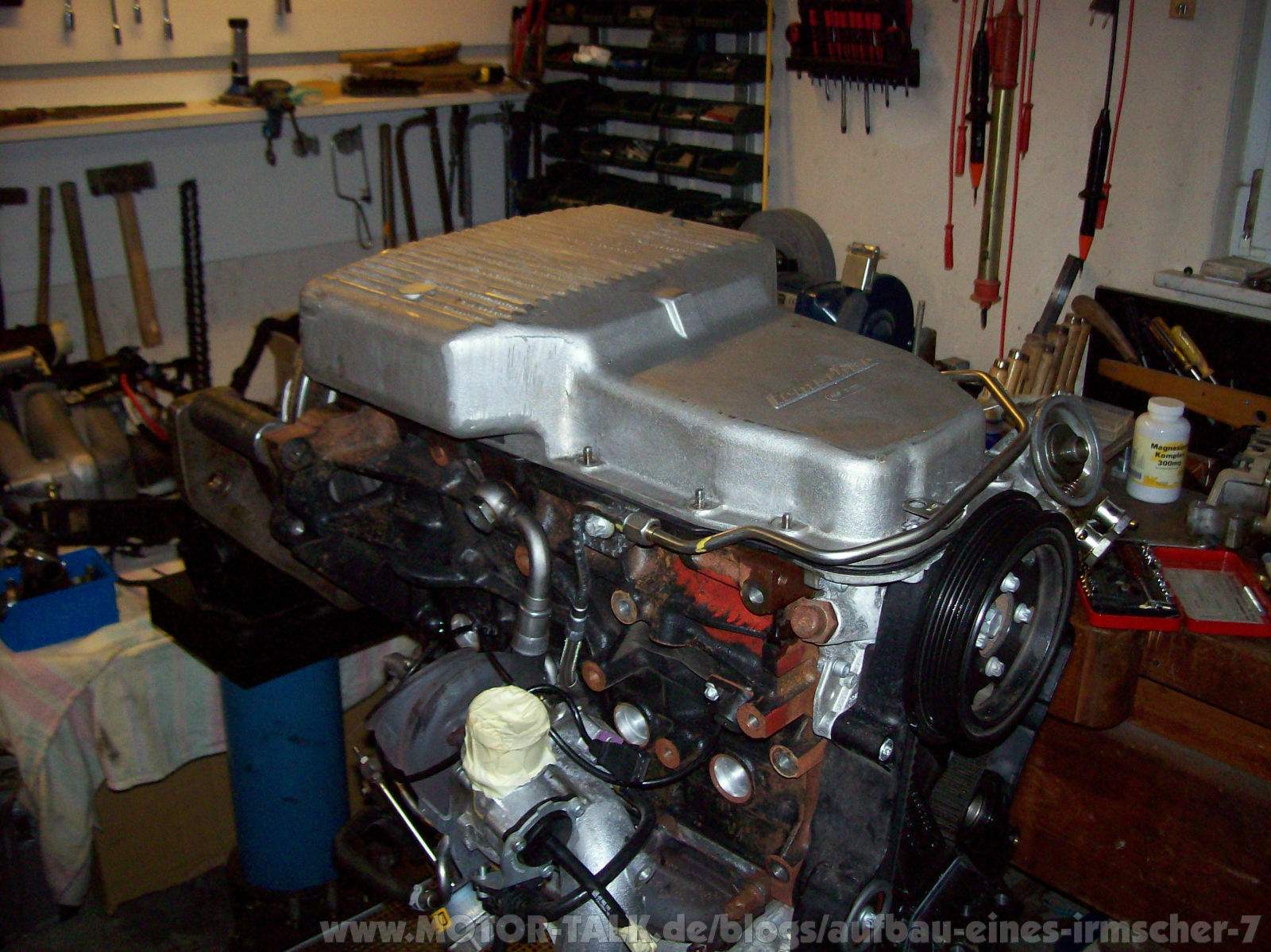

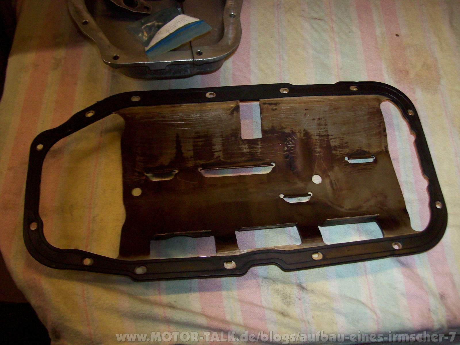

Als erstes wurde der Motor auf den Kopf gestellt, und die Ölwanne abgebaut (Bild 2). Dann folgte der Sogenannte Leiterrahmen mit dem Ölschwallblech (Bild 3 und 4). Durch den Wegfall des Leiterrahmens wird die Steifigkeit der Kurbelwellenhauptlager verringert. Ich entschloß mich 4 Bleche mit den Maßen: Breite 20mm, Dicke 4mm und angepasster Länge herzustellen. Sie wurden mit je drei 8 mm Löcher versehen, und mit den Hauptlagerdeckeln 1, 2, 3, und 4 und dem Motorblock verschraubt (Bild 5).

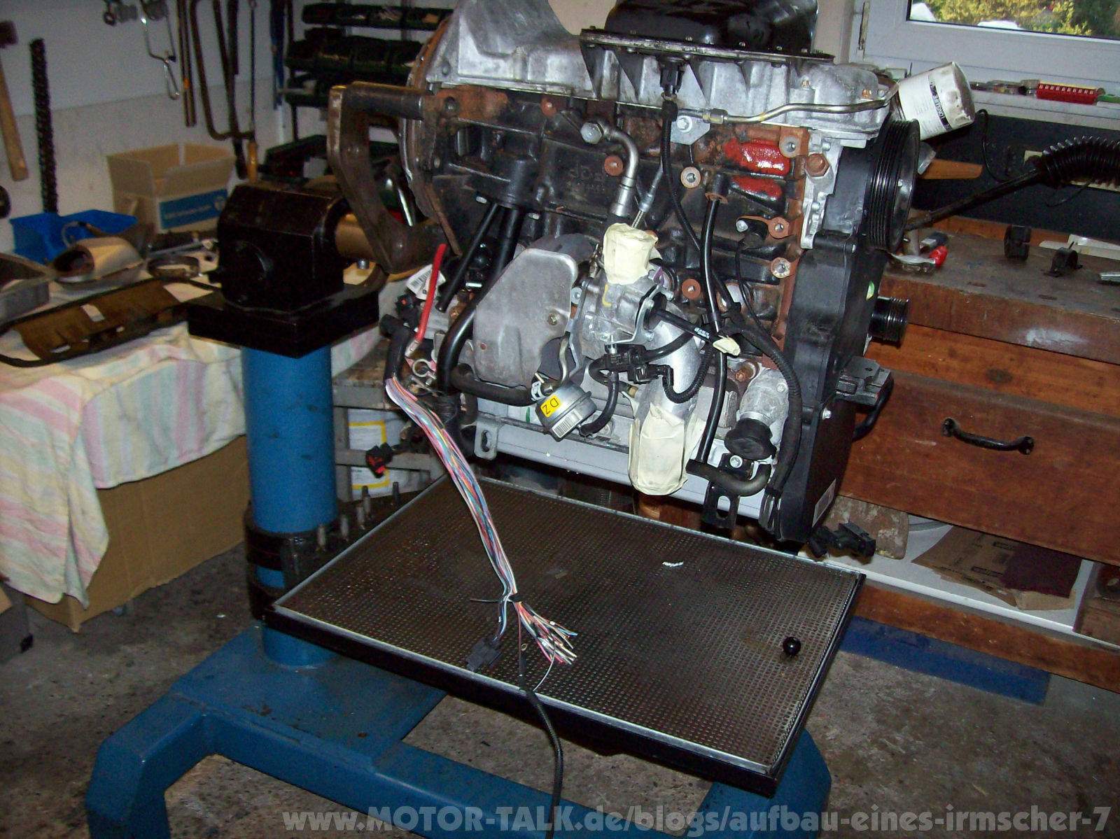

Nun wurde das Saugrohr demontiert, da der Öl-/Wasserkühler ausgebaut werden muß. Er kommt später an einer anderen Stelle zu Einsatz (Bild 6). Auch muß der Schlauch an der Wasserpumpe geändert werde, da der Motor Längs eingebaut wird und der Wasserkühler vor der Zahnriemenseite sitzt.

motor-vor-der-demontage
Motor-vor-der-demontage

Wenn Du das Saugrohr meinst, dann habe ich das Originale vom Z22LEH benutzt. Das Drosselklappenteil wurde um 180° gedreht. Das Oberteil über der Drosselklappe wurde an die Umgebung der Motorhaube angepasst. Siehe auch das anhängende Bild.
Ich hoffe ich kann dir damit weiter helfen.
