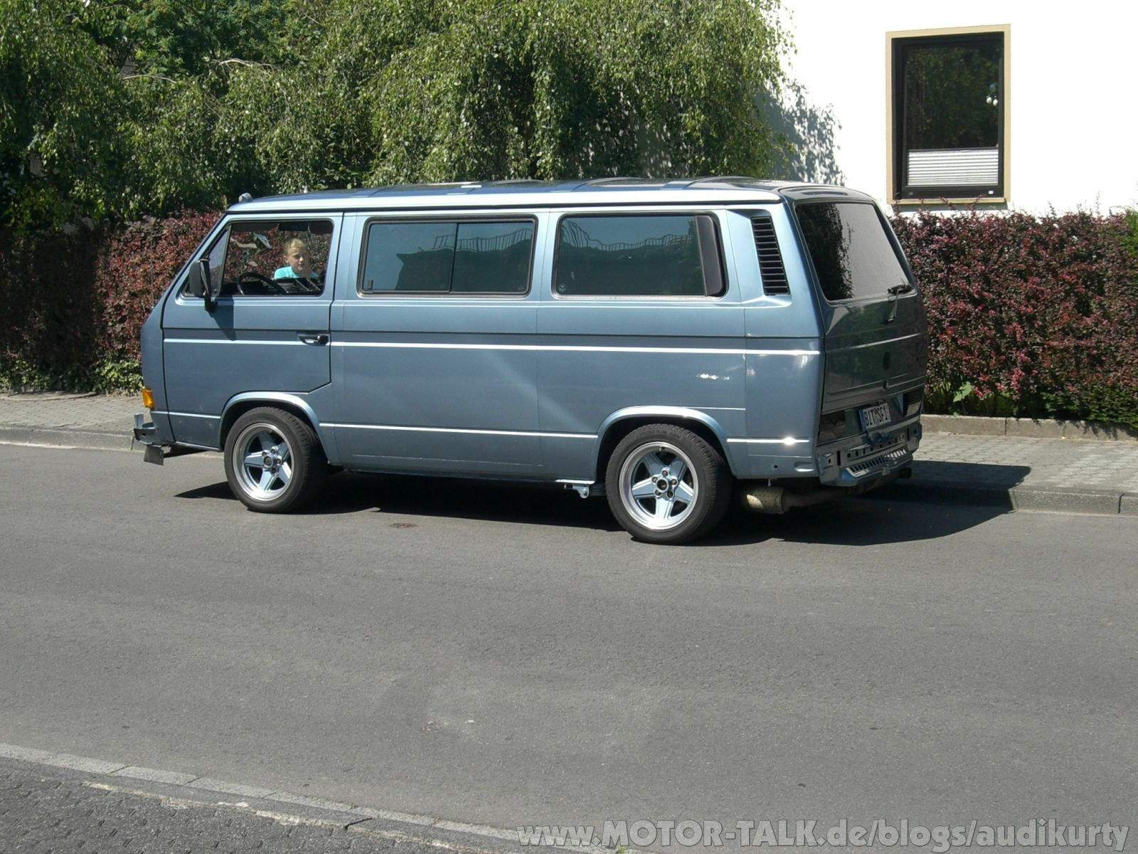

Hi Leute,
so hier zeig ich euch mal meinen T3 Multivan Magnum 1,6 td, ich hab ihn jetzt schon seit etwa 6 Jahren ist übrigens mein 2 ter T3 vorher hatte ich einen WhitStar 2,1 WBX Autmatik ,ich fahre also jetzt etwa seit 8 Jahren T3.
Leider hatte ich in den letzten 2 Jahren sehr wenig Zeit den Bulli zu bewegen deswegen ist er auch schon lange abgemeldet und ich habe ihn nur ab und zu mit einer Roten Nummer bewegt.
Allerdings hat sich jetzt letztes Jahr die Zylinderkopfdichtung verabschiedet.
Trennen kann ich mich auch nicht ...🙂
Da ich günstig an einen Golf 3 Gti dran gekommen bin habe ich mich jetzt entschloßen, wie ja auch schon einige vor mir den Motor in meinen T3 einzubauen.
Es gibt ja schon einige sehr gute hilfen hier im Internet ( vielen dank schonmal🙂😉 an die Verfasser) die bei dem Umbau sehr hilfreich sein werden.

Verträgt der GTI-Motor die Schräglage im Heck? Der Neigungswinkel ist ja um einiges größer als beim Golf 3.
Viel Glück!
Mon Jul 06 00:40:43 CEST 2009    |    audikurty
ja ist schon mehrfach geglückt (kleiner scherz) ne im ernst es gibt einige die schon etliche km mit dem 2 e runtergespult haben, es wird auch die Ölpumpe von dem Dieselmotor verbaut dadurch sollte das Problem gelöst sein da dieser ja dafür ausgelegt ist.
gruß

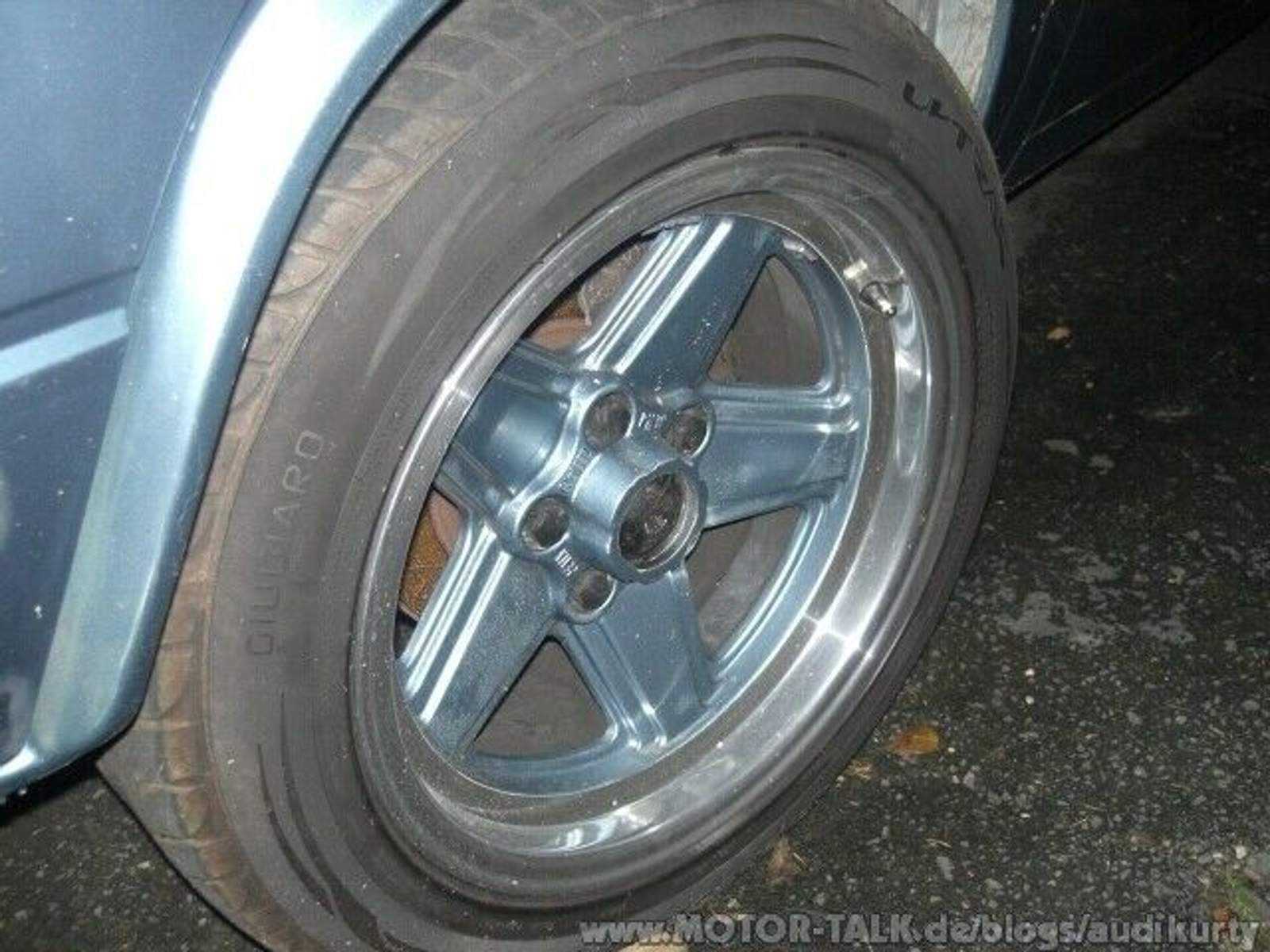

Kurze Frage: Was hast du da für geile Felgen drauf? Marke? Typ? Größe? Eingetragen?
Würde mich interessieren. Suche auch welche für meinen bulli.
Sat Aug 01 13:36:11 CEST 2009    |    audikurty
das sind Melber Felgen ursprünglich von einem alten Mercedes in der größe 8x16 ET11 mit hinten 225/50/16 und vorne 205/55/16 sind allerdings mittlerweile ziehmlich selten geworden.
Fast gleiche gabs auch von Ronal.
Eingetragen bei Knoop Motorsport Mühlhein Mosel.
Hoffe ich konnnte Dir helfen.
