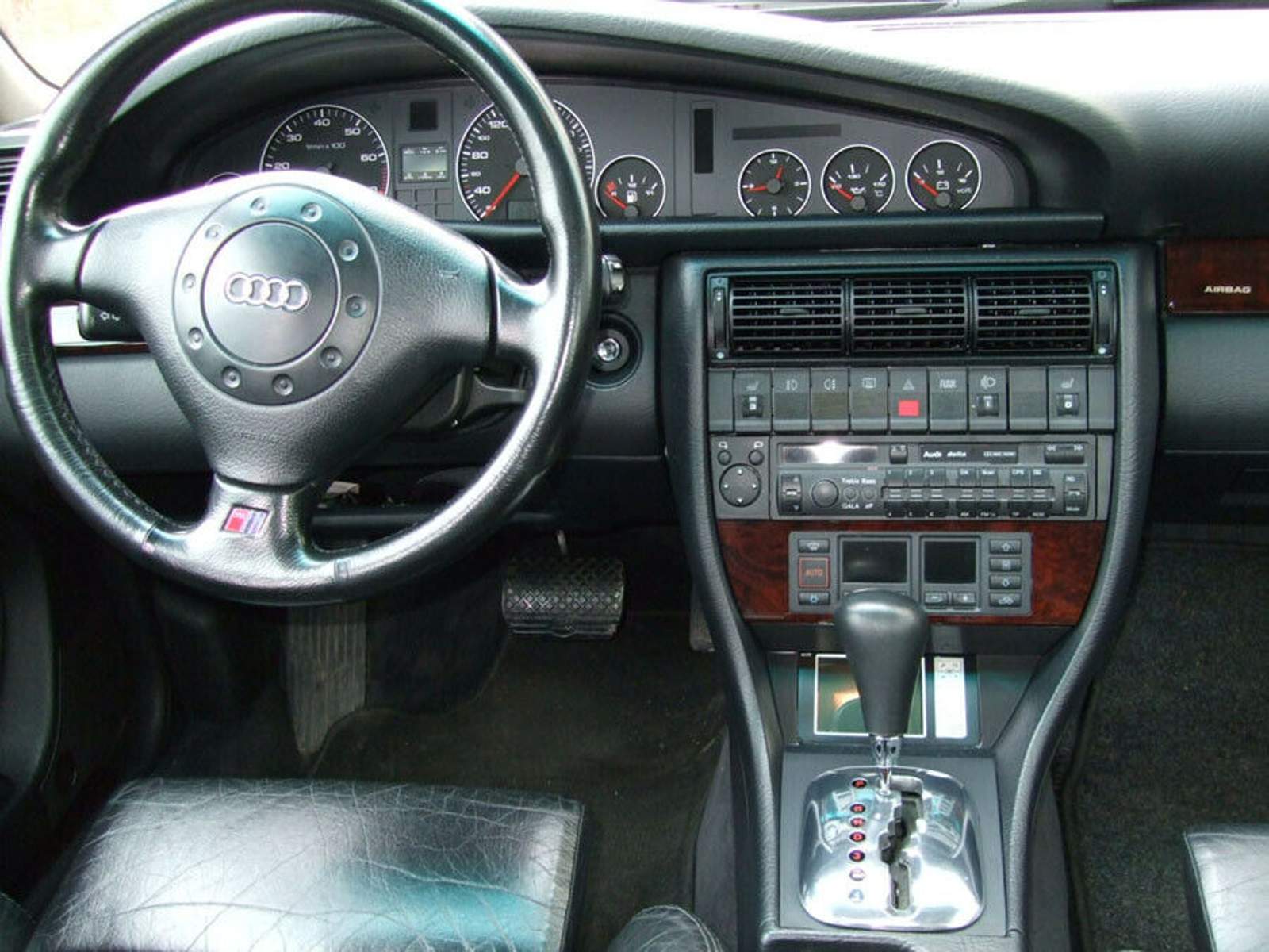

Es war zwar ein"bischen" Arbeit, doch es hat sich wirklich gelohnt... finde ich jedenfalls!
Wie gefällt es Euch und vielleicht hat ja noch jemand ne gute Idee für ne Verschönerung... bzw. hat sie auch schon umgesetzt.
Freue mich auf Eure Antworten
Viele Grüße, Det

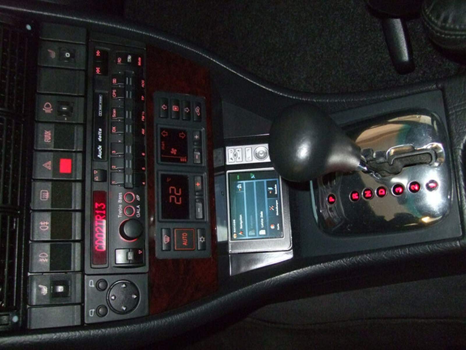

Sieht echt schick! Vor allem der Navieinbauort gefällt mir. Besser als immer diesen hässlichen Saugnapf an die Scheibe zu pappen.
Danke dir!
Das war auch genau der Grund, weshalb es die Mühe wert war.
Das olle Ding und das Kabelgebaumsel nervte auf Dauer echt!
Gruß, Det

schöner ist der naviplatz wie an der scheibe, aber ist das ding auch gut zum ablesen an der stelle? spiegelt doch bestimmt oder. wie ist es mit dem gps empfang dort, oder hast du externe antenne?
finde es immer besser wenn der navibildschirm nicht so weit von dem blickfeld der strasse weg ist.
gruß diede
Das Ablesen ist deutlich besser als ich es vorher erwartet hatte und die externe Antenne hab ich links aussen vor der A-Säule plaziert.
Gruß, Det

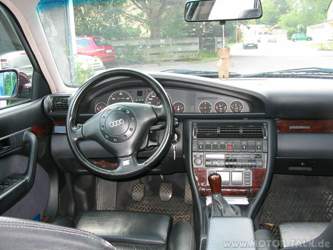

Oh mai, da wird man ja gleich nostalgisch😁! Der gute alte C4. Also, konsequenter Weise müßte vielleicht der Schaltknauf auch noch in Wuzelholzoptik sein. Wobei das Leder jetzt auch OK ist, keine Frage. Ne, wirklich: Sieht gut aus...- bis auf das Navi. Das passt für meine Geschmack optisch nicht ganz dazu. Aber hinterm Schalthebel fällts ja nicht so auf. Hauptsache du verstehst die Ansagen des Navis😉...
Anbei noch ein Bild meins alten, inzw. abgewrackten A6- mit Holzgriffel😛..
Dein alter sah aber auch sehr schick aus. Möchte wetten das Dir der Abschied nicht leicht gefallen ist!
Auch der Holzgriff macht was her.
Die Ansagen das Navis versteht man bestens, weil der Lautsprecher vorne sitzt und es läßt sich doch viel besser ablesen als ich es vorher erwartet hatte.
Gruß, Det

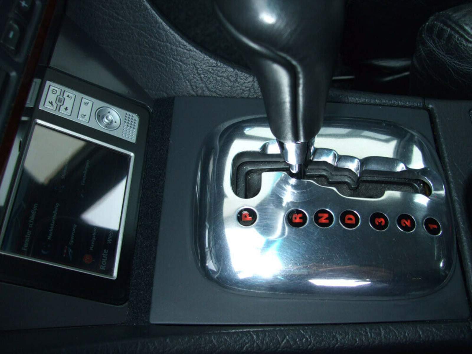

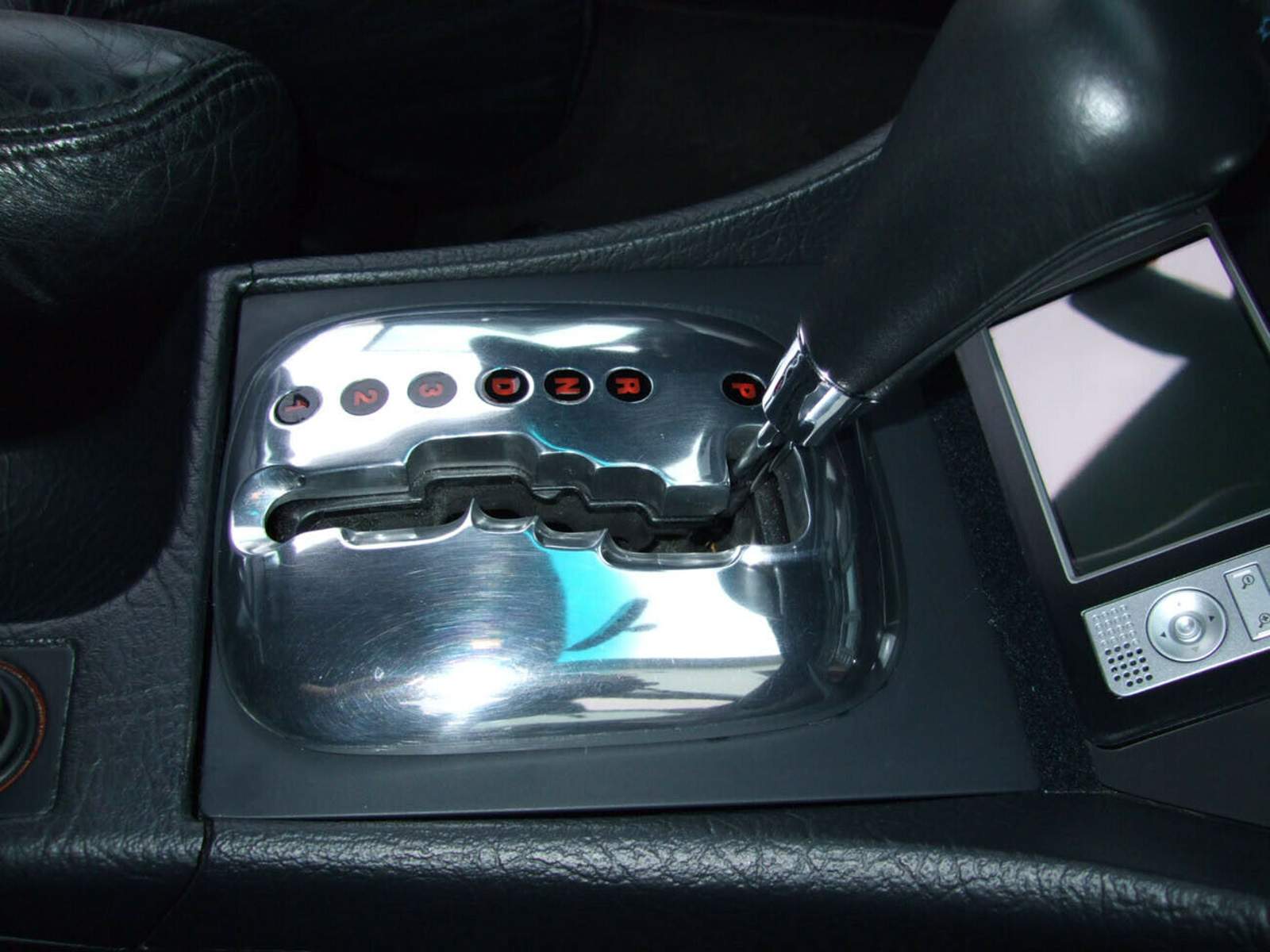

Gute Idee, gratuliere ! Wie hast du denn deine Blende um den Schaltknauf so schön poliert und womit ?
Meine ist schon etwas verkratzt :-(
Danke dir!
Ich habe das Ding aus einer Aluplatte geschliffen und bin von einer 40iger Fächerscheibe runter bis auf 2000sender Nass-Schmärgelpapier gegangen. Danach mit Politur so lange bearbeitet bis sie so aussah.
Im Anschluß hab ich sie dann mit Klarlack lackieren lassen
