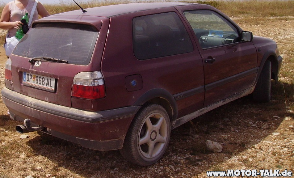

Mon Oct 20 20:53:19 CEST 2008    |    Grubich7342
unserer nicht...
beide Schweller eingeschweißt,links wegen rost der 2.Kotflügel,rechts der 3.,Motorhaubenrahmen weggerostet-neue Haube,3.Heckklappe ist schon montiert,innenschweller und Radhausschalen hinten erst eingeschweißt,die 4 Bodenstopfen sind komischerweise rostfrei auf der Bodenplatte!
DAZU MUSS MAN SAGEN DASS IN UNSERM GEBIET TONNENWEISE PRO KM GESPLITTET WIRD("NATURPARKGEMEINDE"😉 UND WENN MAN DANN WEITER WEG FÄHRT IST DANN DAS ÜBLICHE SALZ DAS SICH DANN IN DIE STEINSCHLÄGE FRISST,DARUM IST UNSER NEUES AUTO UND UNSERE OLDIES IM WINTER STILLGELEGT!!
Golf 3 AAM 11/92

Mon Oct 20 23:09:22 CEST 2008    |    Grubich7342
20.10.2008 23:01 | chakuzaaa
so ein quatsch mit vw rostet
siehe 2 Beiträge vorher und sieh dir die Heckklappe von unserem Alltagsgolf an!Ist inzwischen getauscht(jetzt ist die dritte dran!)
Gegenbeispiel: Der Astra (1,8 GT 1992) eines Freundes war bis zum Schluß(unverschuldete Feindberührung mit einem Cit ZX)
rostfrei!Und beim zweiten Astra (1,6 GLS 1992) in seiner Familie  sind Radläufe,schweller,tanklochblech schon neu...

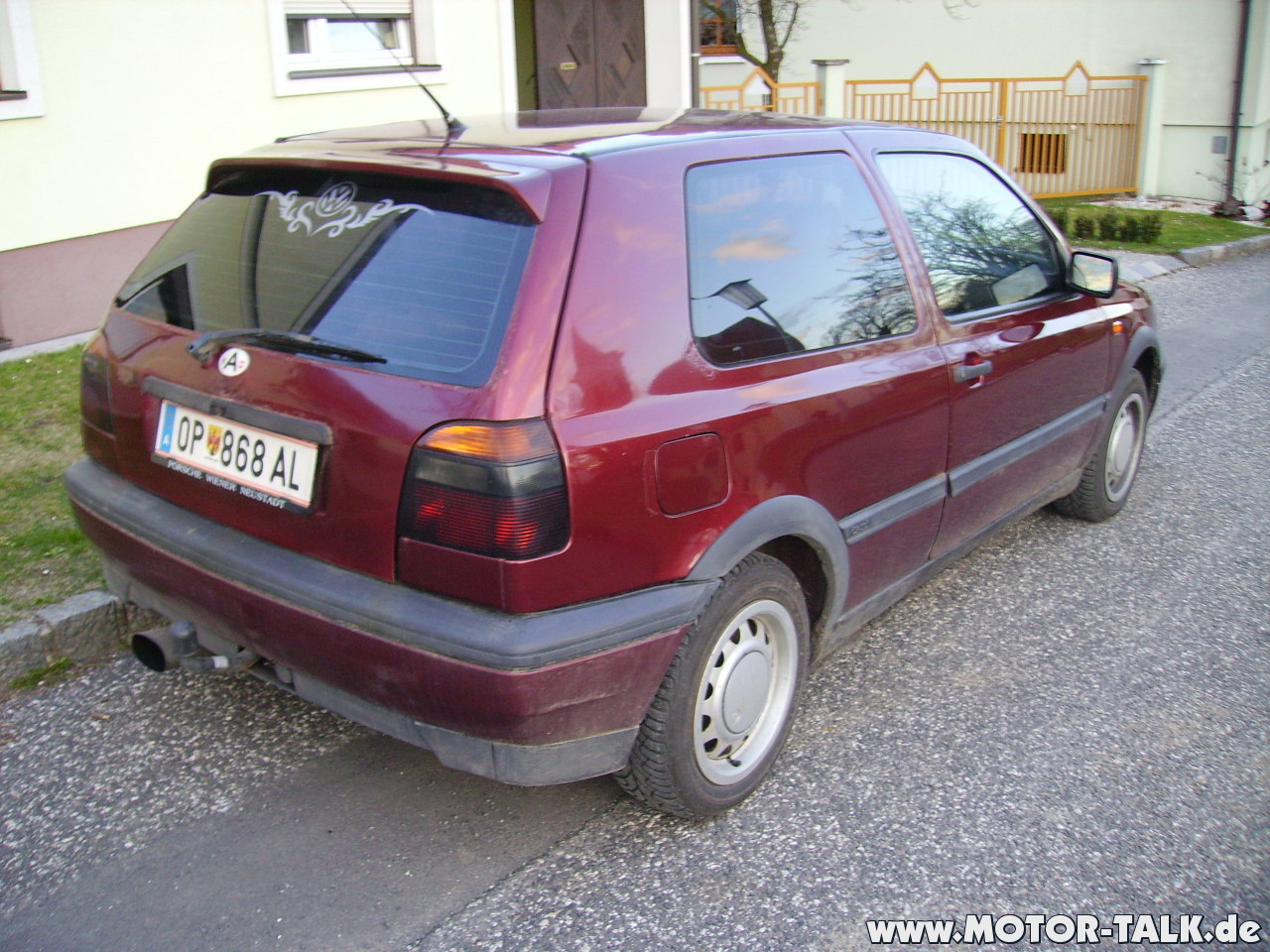

Tue Jan 06 13:55:13 CET 2009    |    Grubich7342
@ Philipp1990 aus Wien-Umgebung...
Gut aufpassen auf den GSI 16V-das waren die Autos die mich in meinen Golf III GTI Zeiten immer versägt haben... (Scheint noch der scharfe 150Pser zu sein-die 136Ps Ecot(dr)ec(k)waren ja bei weitem nicht mehr so giftig..) (Bitte kein Geschrei-habe genug Kumpels mit Opel-sehen das genau so)
Sind mittlerweile schon sehr selten auf den Strassen,die meisten die man sieht werden eher schon als Winterratte genutzt.
Drum ist es mal schön ein gut erhaltenes Exemplar zu sehen...

Heey habe gerade an dem Golf IIIer Foto gesehen, dass du aus Oberpullendorf kommst 🙂
