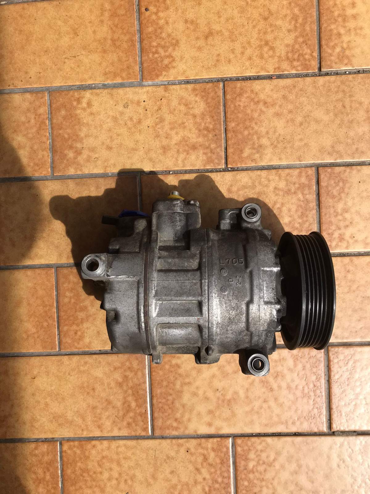

Ich hätte eine Frage : Wie kann ich den Klimakompressor vom Golf in ausgebauten Zustand prüfen ob er funktioniert?

Das ist eigentlich gar nicht so schwer.
- Magnetkupplung mit 12 V ansteuern...
- Drehen der Riemenscheibe
Wenn dann Widerstand da ist, ist schon mal innen was los.
Dann auf beide Öffnungen der Leitungen für den Kompressor Klebeband drauf. So hinlegen dass man das sehen kann. Dann die Riemenscheibe wieder drehen. Eine Seite sollte sich nach innen wölben, die Andere nach aussen.
Wenn das passt, ist schon mal der Kompressor komprimierend. Weitere Tests sind dann aber kaum möglich, weil du den Deuck nur im eingebauten Zustand testen kannst.

Denke nicht dass der Kompressor vom Golf V noch eine Magnetkupplung hat. Der hat bestimmt ein Regelventil. Das heißt er läuft immer mit und wird nach Bedarf angesteuert. Eventuell kann man dieses Ventil über eine Widerstandsmessung testen.
Wie man den Kompressor selbst im ausgebauten Zustand testen kann, kann ich nicht sagen.

Vielen Dank für Ihr Statement. Ja der läuft immer und wird über die Econ - Taste ausgeschaltet . Die Idee mit der Widerstandsmessung werde aufgreifen und berichten .

Ob der Kompressor immer mitläuft oder nicht, hat nichts mit der Econ-Taste zu tun. Die gab es schon im Golf 3 (mit Klimaautomatik) und da hatte der Kompressor eine Magnetkupplung.
