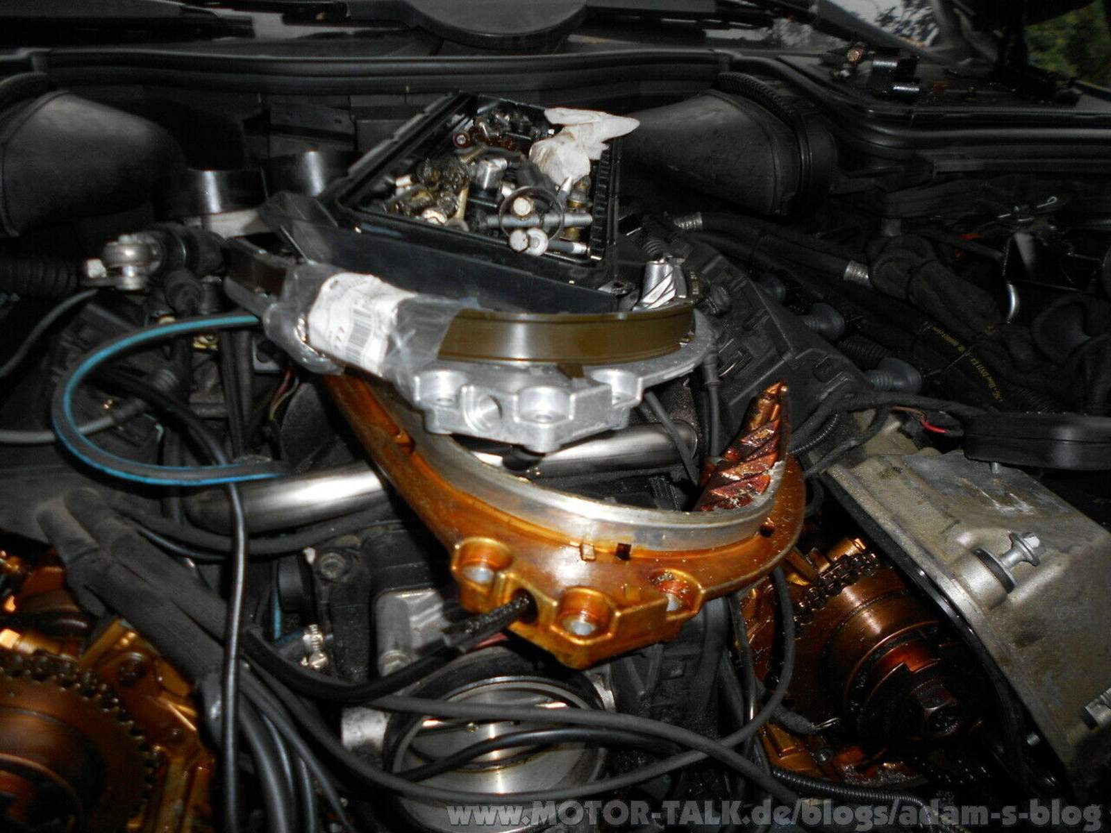

Guten Tag zusammen.
Ich habe heute etwas gesehen, was mich veranlasste, es hier zu bloggen. Eine Laufbahn eines BMW V8, der Luftfilter für unnötig hielt.
Da kam ich auf die Idee, euch auch noch einige meiner Fotos nicht weiter vorzuenthalten.
Auf den Bildern sind größtenteils verreckte V8 Motoren zu sehen. Bild 1-3 Kettenriss, Bild 4 Lagerschaden, der seinesgleichen sucht - da hilft kein läppen mehr. :D
Bild 5 die Laufbuchse, Bild 6 falsch eingestellte Steuerzeiten - und trotzdem fahren.
Viel Spaß beim gucken und staunen.
Thu Feb 07 18:20:28 CET 2013    |    Roland0815
Die Ketten an dem V8 sind ja auch völlig unterdimensioniert. Nicht mal das können die Bayern...
Thu Feb 07 18:22:03 CET 2013    |    Acanthus1
Was waren das genau für Motoren? Sind das Materialfehler?
Welcher 8-ender ist eher zu empfehlen?
Thu Feb 07 18:41:00 CET 2013    |    Adam2112
Der Lagerschaden ist ein Jaguar 4.0 AJ V8. Der hat übrigens zwei Steuerketten, je Bank eine :D
Steuerkettenrisse sind an BMW V8, in diesem Fall M62 B44 TU, sind bei Laufleistungen ab 200tkm keine Seltenheit. Kette war über 2cm länger als eine neue, als sie riss.
Die Laufbuchse ist genau so ein M62.
Stabile V8 sind die älteren BMW M60 - Keine Schienen, sondern Umlenkritzel, und Duplexkette.
Amis haben meist Stößelstangen, da kann nichts kaputtgehen. Dafür ist der Wirkungsgrad u.a. durch schlechte Füllung und Graugußköpfe nicht so toll.

Fri Feb 08 11:57:25 CET 2013    |    Adam2112
@ paddi: Ursache war ein anscheinend tropfender Benzininjektor. Ich persönlich rate immer ab 200t zu einem kettenwechsel incl. Führungen und Spanner - auch bei den R6. Die Führungen arbeiten sich mit der Zeit aus (Kunststoff... auf dem einen Bild ist davon nichts mehr vorhanden) und machen eine höhere Spannkraft erforderlich, was mit fortschreitendem Verschleiß die Längung begünstigt.
@kai: Bei einem dicken V8 braucht man selten mehr als 3000 :D Der alte Granny mit dem 5.2 oder 5.9 zieht ab leerlauf subjektiv voll durch.
@ escort fahrer: früher (bis weit in die 90er hinein) waren selbst bei bmw duplexketten verbaut. Da sind Risse äußerst selten, Längung tritt allerdings immer auf.
Die Ketten laufen nicht mit statischer last, sondern dynamischer. Mit jedem Ventil das öffnet, entspannt und spannt sich die Kette. So ist ein Betrieb innerhalb der Streckgrenze des Materials praktisch nicht wirklich umsetzbar, plastische Verformung ist nicht zu vermeiden.
Zum vergleich: wenn man ein Blech biegt, springt es immer nachher ein Stück zurück. das ist der elastische Bereich.
Mehrmaliges biegen bzw. knicken stellt eine dynamische Belastung dar. irgendwann bricht das Blech.
Ähnlichen Belastungen ist die Steuerkette ausgesetzt.
Fri Feb 08 12:02:20 CET 2013    |    VolkerIZ
Steuerkettenrisse und -längungen können überall auftreten. Passiert auch gerne mal, wenn Leute glauben, ein Motor ohne Zahnriemen wäre wartungsfrei. Natürlich altert eine Kette nicht, muß also nicht nach 6 Jahren getauscht werden, wenn Opi nur 5tkm im Jahr fährt, so wie ein Zahnriemen, aber ewig halten die auch nicht.
Sogar ein Mercedes Diesel kann irgendwann die Kette abwerfen, wenn man sich überhaupt nicht darum kümmert.

Fri Feb 08 14:52:21 CET 2013    |    Turboschlumpf7317
Ich weiß zwar nicht, welche Motoröle verwendet wurden, aber die goldene Farbe der Metallteile zeigt eindeutig, dass die Öle versagt haben. Ob nun aufgrund schlechter Qualität oder zu langer Intervalle.
Folgenschäden daraus sind keine Überraschung, sondern Automatismus.
Fri Feb 08 17:35:57 CET 2013    |    Spannungsprüfer13299
Blödsinn !
Drei der oben abgebildeten Ketten tun in dem Fahrzeug links seit 34 Jahren Ihren Dienst. Bei Drehzahlen bis 8500 rpm...... und Steuerzeiten jenseits von Gut und Böse ;)
BMW war einfach zu geizig.
Das ist alles.
Auch Steuerketten kann man dauerstandsfest auslegen.
Gruß SRAM
