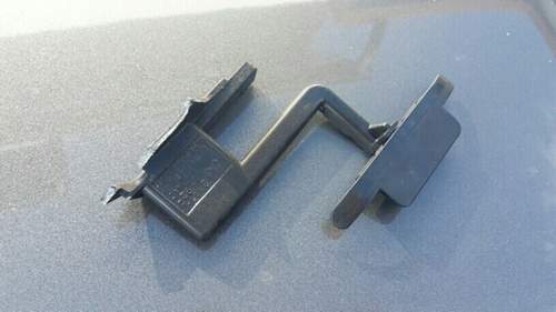

Ich habe ein paar PN bekommen weil sie Probleme mit der Hubwinkel.pdf hatten. Ich habe mich jetzt umentschieden und bei DC angerufen und gefragt ob ich euch die Anleitungen für das Schiebedach hier zur Verfügung stellen darf. Dort interessiert sich keiner für den W124er und sie wären froh wenn die Anleitungen hier eingestellt werden. Fragen wegen Hubwinkel können sie nicht mehr ertragen. Wenn es sich doch noch jemand anders überlegt dann soll er sich melden und ich nehme die Anleitungen wieder raus.
Enthalten sind:
- Hubwinkeltausch
- Schiebedach Ausbau
- Verkleidungsausbau
- Himmelausbau
- Schiebedach justage
- Motor/Getriebe Justage
- Leitungsaustausch
- Elektrische Pläne
- Wartung
- und und und ...
Alles was in der WIS-CD über das Schiebedach steht mit allen Querverweisen.
Gepackt haben Sie eine Grösse von 22MB. Zu gross um es als Anhang hier hochzuladen. Ich habe es also bei Rapidshare hochgeladen. Um dort etwas zu laden klickt auf den Link:
http://rapidshare.com/files/37029025/W124_schiebedach.rar
Dann klickt auf "kostenlos" free und gebt die Nummer aus dem Bildchen ein. Schon startet der Download. Zum Entpacken benötigt ihr das Programm Winrar das es kostenlos auf www.winrar.com gibt. Die Anleitungen sind im doc Format und lassen sich so mit WORD oder Wordpad (in Windows START->Programme->Zubehör->Wordpad) öffnen.
Ich besitze kein Acrobat oder Grafikprogramm. Ich habe alles mühselig per Screencopy + Paste mit MicrosoftPaint und Wordpad erstellt. Ich habe Stunden daran gesessen und würde mich daher über eine kleine Rückmeldung sehr freuen.
Wer seine Hubwinkel getauscht hat und sich wunderte warum sie gleich wieder brachen kann hier nachlesen warum. Nach dem Einbau muss alles wieder eingestellt werden. VErgisst man es brechen Sie wieder.

Eine Frage hätte ich dazu noch. In der Anleitung sind 2(3) Mikroschalter
genannt (s1-s3). s1: Endstellung unten, s2: Endstellung zu, s3: Geschwindigkeit.
Ich habe das Problem, daß mein Schiebedach soweit funktioniert (nach Einstellung
an dem Knopf im Kofferraum), jedoch nach 5-6x betätigen schliesst es nicht vollständig
und es ist wieder eine Einstellung am Knopf fällig. Was mir merkwürdig vorkommt, ist
der Punkt, das die Endabstellung "gekippt" am Ende rattert und ich habe den Verdacht
das sich dabei was dejustiert. Ich habe vor 6 Monaten auch die Winkel und die Welle
(angeblich) tauschen lassen.
Kann mir einer sagen, wie die Kontakte angesteuert werden und wo die sitzen?
Passiert die Ansteuerung über die Welle selbst, bzw. sind die Kontakte irgendwo im Schiebedachrahmen?
Noch was: Der Einstellknopf im Kofferraum hat 3 Stellungen (voll rausgezogen, 3mm vor
"voll rausgezogen" und eingedrückt). Eingedrückt ist für den normalen Betrieb, 3mm
vor "voll rausgezogen" ist die Einstellerei, was aber ist voll rausgezogen (fühlt sich beim
drehen dann an wie Rastungen)?
Über Hilfe würde ich mich sehr freuen...

habe auch mal eine frage zum hubwinkel tausch,
auf bild 177-33610 wird ein weißes sonderwerkzeug
(aus plastik ? ) zum justieren der hubwinkel gezeigt.
geht das auch ohne , wenn nicht, weiß jemand was
der freundliche dafür verlangt ?

habe seit gestern abend das Problem, dass mein SHD sicht nicht mehr bewegt. Es klackert noch, aber der Motor läuft nicht. Damit ich es zuerst einmal vor Wassereintrag schützen kann, wollte ich die Anleitung hier anschauen. Leider funktioniert der Link nicht mehr.
Hat die Anleitung noch jemand? Danke ! Es wäre schade, wenn die Mühe mit der Erstellung umsonst war und nicht noch weiteren Nutzer Nutzern geholfen werden kann. Danke euch.

Ich versuche das Thema mal weiter zu führen. Ich hab mir die Anleitung angesehen. Mein Problem ist, das ich das Dach garnicht mehr geöffnet bekomme, weil es hackt. Der Motor funktioniert, aber es klemmt irgendwo. Hat da jemand eine Idee dazu?
