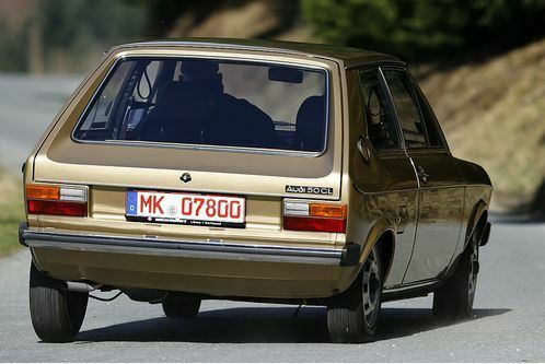

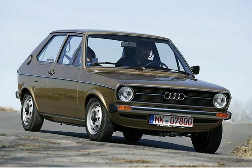

Dieser Audi 50 GL ist der älteste Erhaltene aus dem Jahr 1974. Er ist nur in wenigen Details anders als das spätere Serienprodukt, er ist goldfarben, und er ist perfekt von Besitzer Michael Höcker restauriert.
Klick, Klick, Klick. Im September 1974 lichteten die Fotografen eifrig jedes Detail des auf Sardinien vorgestellten, neuen deutschen Kleinwagenstars namens Audi 50 ab. Knapp 35 Jahre später steht wieder ein Audi 50 im Rampenlicht. Diesmal allerdings nicht in Sardinien, sondern bei einem Motor Klassik- Fototermin in Iserlohn.

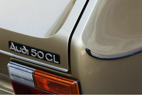

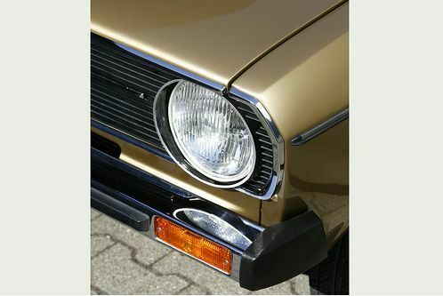

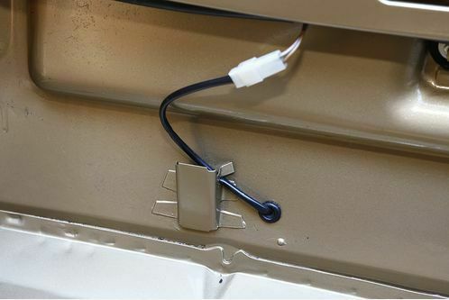

Erst dort wurde ihm bald klar, was für ein Goldstück er sich mit dem  Audi 50 GL tatsächlich an Land gezogen hatte. Da waren zunächst einmal die vielen Details wie die beiden Motorhaubenschlösser, die besonderen hinteren Schriftzüge und die zwei Nummernschildleuchten in der Heckstoßstange, die bereits bei ab März 1975 gebauten Versionen dem Rotstift zum Opfer gefallen waren. Als GL-typische Details besaß sein Auto seitliche Zierleisten mit Hartplastikkante, zusätzliche Schwellerleisten, Rammschutzleisten auf den Stoßstangen, zwei Gasdruckdämpfer an der Heckklappe und einen lastabhängigen Bremsdruckregler, um nur einiges zu nennen. Doch es gab noch mehr Gründe zum Jubeln.

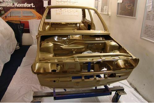

Die Karosserie des vor 24 Jahren abgemeldeten Audi erwies sich als überraschend gesund, Höcker registrierte nur Oberflächenrost, aber keine wirkliche Durchrostung. Unglaublich. Im Jahr 2007 wagte er sich dann endlich an die Restaurierung, nachdem er zuvor an anderen Exemplaren genügend geübt hatte. Übrigens zeichnen seinen Anfang September 1974 produzierten Audi eine Reihe weiterer Besonderheiten aus wie die fehlende, unterhalb der Heckscheibe verlaufende Kante und etwa drei Mal so viele Schweißpunkte an der Karosserie wie bei anderen Audi 50. "Das liegt daran, dass der Wagen noch vor der Vollautomatisierung der Produktionsstraße entstand", weiß Höcker. Das spornte ihn natürlich an, noch akribischer zu arbeiten, als er es sonst tat.

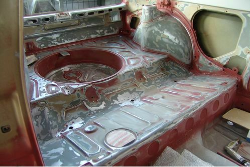

Mit Elan machte er sich ans Werk, wobei ihm gelegentlich seine Freundin zur Hand ging. Nach der kompletten Zerlegung des  Audi 50 GL widmete sich Höcker zunächst dem Blech. Er entfernte allen Unterbodenschutz und alle Dämmmatten und entrostete mit einem Sandstrahlgerät die oberflächlich korrodierten Blechpartien. Sollte es noch irgendwo Rost geben, er würde diese Stellen finden, sagte er sich. Deshalb demontierte er auch den Dachhimmel, weil Audi darunter einen hygroskopischen Kleber verwendet hatte. Ja, er bördelte sogar die Haubenkanten und Türen auf, um dahinter nach möglichem Rost Ausschau zu halten.
Selbst die Dichtmasse über den Schweißnähten entfernte er, um hier das Metall nachhaltig vor der braunen Pest zu schützen. Die Schweißpunkte des Frontblechs bohrte er auf, um verdeckte Falze inspizieren und bearbeiten zu können. Dieses Frontblech wies eine kleine Delle auf, weshalb es ausgebeult werden musste. Denn Höcker konnte es nicht durch ein Neuteil ersetzen, "weil die Formen, Knicke und Falze mit keinem verfügbaren Ersatzblech vergleichbar sind. Auch nicht mit dem Blech, das nur einen Monat später im  Audi 50 verwendet wurde", verrät Höcker.
In 800 Stunden zum perfekten Audi 50
Da dieses frühe Exemplar des  Audi 50 GL etliche einzigartige Bauteile aufweist, nützte ihm also manchmal auch sein großes Ersatzteillager nichts. Selbst in Teilekatalogen waren diese Komponenten nicht zu finden - es blieb also nur übrig, sie aufzuarbeiten. Ein kleines Loch im Blech hat Höcker letztlich dann doch noch gefunden, das durch ausgelaufene Batteriesäure entstanden war. Nur bei dieser Reparatur und beim Zusammensetzen des zerlegten Frontblechs musste geschweißt werden, sonst nirgends. Im lackierten Innenraum verzichtete Höcker übrigens auf das Verkleben von Dämmmatten, weshalb jeder das ungeschweißte, völlig intakte Bodenblech bewundern kann. Den grundierten Unterboden behandelte er mit überlackierbarem, Original-VW-Unterbodenschutz und die Radhäuser mit Original-VW-Steinschlagschutz.

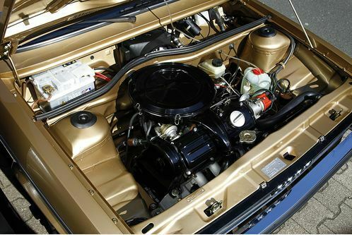

Natürlich zerlegte Höcker auch den Motor in alle Einzelteile, trotz der nur geringen Laufleistung. Er erneuerte Haupt- und Pleuellager, Kolbenringe und -bolzen, Ölsieb und Dichtungen, Ventilfedern und alle Simmerringe. Etliche Anbauteile bis hin zum Gaszughalter wurden sandgestrahlt und schwarz pulverbeschichtet. Andere Teile wie Halter oder Schrauben wurden glasperlgestrahlt und dann gelbverzinkt. Mit ebensolcher Sorgfalt rückte Höcker dem Fahrwerk und allen anderen Teilen des Wagens zu Leibe. Entweder er verwendete ein Neuteil oder er überholte die entsprechenden Komponenten. Nichts überließ er dem Zufall, stets erledigte er alle Arbeiten mit großer Sorgfalt. Sein nun beendetes Werk stößt allenthalben auf große Bewunderung. Nach rund 800 Stunden Eigenleistung ist ein perfekter Audi 50 entstanden, der auch bei der Präsentation 1974 in Sardinien eine gute Figur gemacht hätte.
