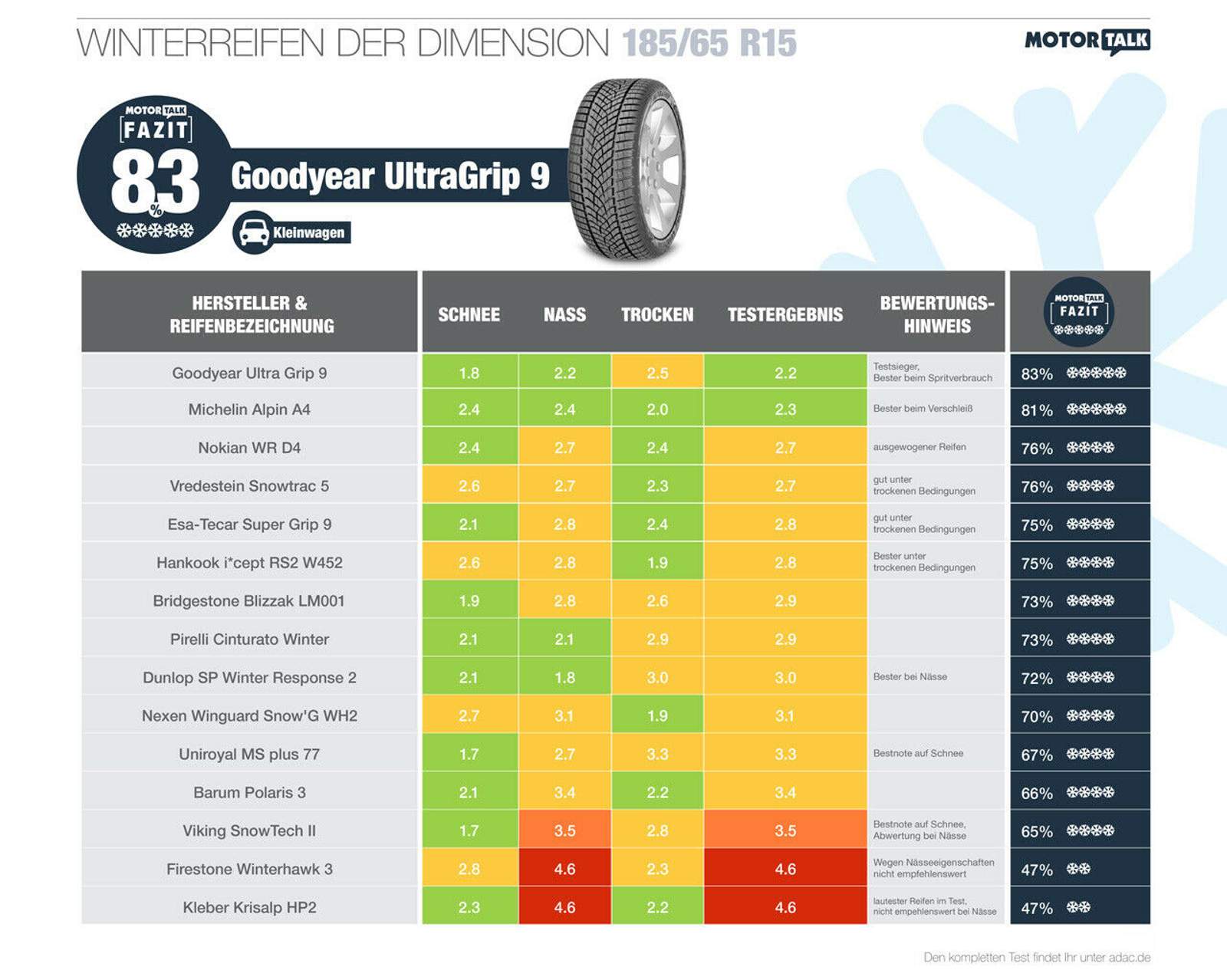

ADAC, ÖAMTC, TCS: Winterreifen-Test mit 185/65 R15
Der ADAC testete Winterreifen der Dimension 185/65 R15. Diese werden zum Beispiel bei Fahrzeugen der Klein- und Kompaktklasse eingesetzt Der ADAC testete Winterreifen der Dimension 185/65 R15. Diese werden zum Beispiel bei Fahrzeugen der Klein- und Kompaktklasse eingesetzt Quelle: ADAC; Bildnachweis: Goodyear
Günstig, aber laut und rutschig: Der ADAC hat 15 Winterreifen in der Kleinwagengröße 185/65 R15 getestet. Bei Verschleiß und Verbrauch schnitten alle Kandidaten gut oder sehr gut ab. Schlechte Noten gab es für das gesamte Feld in der Disziplin Geräusch und Komfort. Zudem fuhren die meisten Pneus auf Nässe und Eis nur mittelmäßig.
Ein „Sehr gut“ vergab der ADAC nicht. Am besten schnitten Goodyear Ultragrip 9 und Michelin Alpin A4 ab, der Club urteilte jeweils mit „gut“. Ein breites Mittelfeld (elf Reifen „befriedigend“) kommt durch eine Abwertung zustande: Ab der Bewertung „befriedigend“ zählt die schlechteste Einzelnote bei sicherheitsrelevanten Kriterien als Gesamtnote. Firestone Winterhawk 3 und Kleber Krisalp HP2 schnitten „mangelhaft“ ab.

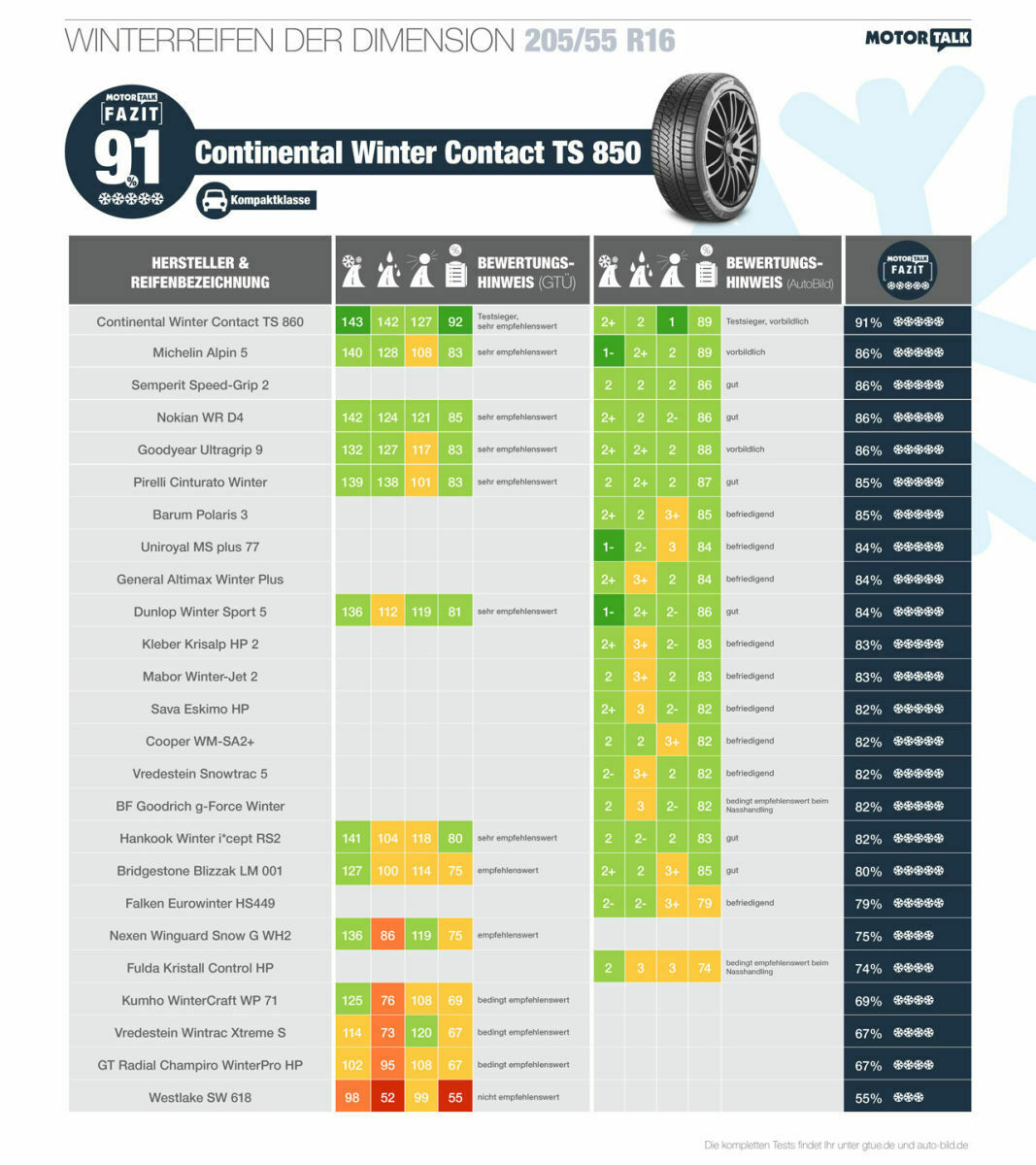

GTÜ: Winterreifen-Test mit 205/55 R16
Die Prüforganisation GTÜ testete 13 Winterreifen in der Kompaktwagengröße 205/55 R16 auf Strecken von je 2.000 Kilometern. Insgesamt sieben Profile bewertet die GTÜ als „sehr empfehlenswert“, zwei weitere als „empfehlenswert“. Auffällig: Der günstigste Reifen im Vergleich (Nexen WinGuard Snow’G WH2, Satz für ca. 230 Euro) hängt teurere Reifen ab.
Den Gesamtsieg holt der Continental WinterContanct TS860 mit ordentlichem Vorsprung auf den Nokian WR 4D und den Pirelli Cinturato Winter. Goodyear, Michelin, Dunlop und Hankook erreichen ebenfalls die Bestnote. Der Westlake SW618 sein hingegen „gefährlich“ und fiel mit einem „Mangelhaft“ durch. Kumho, Vredestein und GT Radial patzen vor allem bei Nässe.
AutoBild: Winterreifen in 205/55 R16
Die Autobild und der GTÜ haben sich Winterreifen der Größe 205/55 R16 angesehen. Diese Reifengröße kommt überwiegend in der Kompaktklasse zum Einsatz Die Autobild und der GTÜ haben sich Winterreifen der Größe 205/55 R16 angesehen. Diese Reifengröße kommt überwiegend in der Kompaktklasse zum Einsatz Quelle: Autobild, GTÜ; Bildnachweis: Continental
Im Winterreifentest der AutoBild traten insgesamt 27 Reifen zum Bremstest an. Die 20 besten Profile bewertete das Fachmagazin genauer. Überraschungen gab es keine: Continental WinterContact TS860, Michelin Alpin 5 und Goodyear Ultragrip 9 teilen sich Platz eins („vorbildlich“).
Dunlop, Pirelli, Semperit, Nokian und Hankook bewertet die Autobild mit „gut“, neun weitere Pneus mit „befriedigend“. Große Ausreißer gibt es im Testfeld nicht. Nur BF Goodrich G-Force Winter und Fulda Kristall Control HP sind wegen Schwächen beim Nasshandling „bedingt empfehlenswert“. Billigreifen haben es nicht in die Top 20 geschafft.

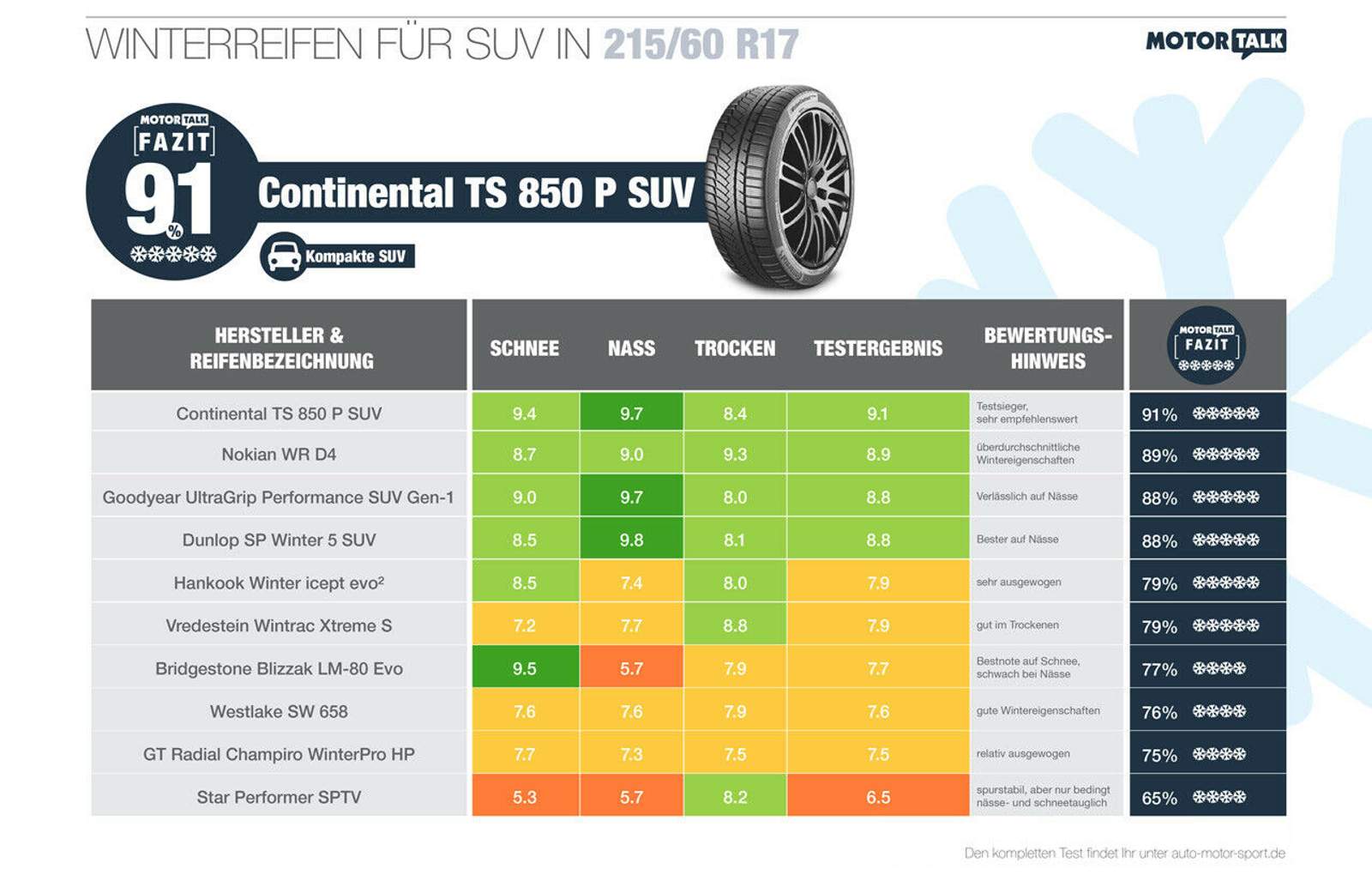

Auto Motor und Sport: Winterreifen 215/60 R17
18-Zöller für SUV und Geländewagen hat in diesem Jahr die "Autobild Allrad" getestet. Der beste Reifen der Größe 255/55 R18 kam demnach von Goodyear 18-Zöller für SUV und Geländewagen hat in diesem Jahr die "Autobild Allrad" getestet. Der beste Reifen der Größe 255/55 R18 kam demnach von Goodyear Quelle: Auto, Motor und Sport; Bildnachweis: Continental
Die Fachzeitschrift Auto Motor und Sport prüfte Winterreifen für kompakte SUV. Die Größe 215/60 R17 passt unter anderem auf Audi Q3, BMW X3, Jeep Compass, Nissan Qashqai, Volvo XC70 und VW Tiguan. Insgesamt zehn Pneus schnitten gut ab, nur ein Pneu war „bedingt empfehlenswert“.
Im AMS-Vergleich gewinnt der Continental TS850P SUV. Die Tester bemängeln lediglich die Lautstärke und leichte Schwächen auf trockenem Asphalt. Dahinter folgen Nokian WR 4D („empfehlenswert“) und Goodyear UltraGrip Performance SUV Gen-1 („empfehlenswert (unter Vorbehalt)“). Westlake und GT Radial sind „noch empfehlenswert“, am schlechtesten schneidet der chinesische Star Performer SPTV ab.
