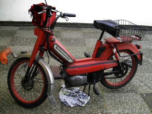

Sachs Motor 50 ccm Zweitakter /kontaktgesteuerte Zündanlage /bauj 74.
Schadenshergang :
Motor bei Fahrt ausgegangen.
KFZ zur Wekstatt/ Zündkontakte ers.Motor nach 2 Km wieder ausgegangen.
Jetzt kommt mein Part.
Zündanlage kontr. OK
Kondensator war vebeult ers.
Zündfunke prima.
Motor sprang sofort an ,suberer Motorlauf.
Nach5 min geht Motor aus.
sämtliche Startversuche negativ.
Vergaser ist sauber ,Düse frei ,nadel auf orginalstellung.
Ansaugunterdruck und Kommpression OK.
Wo liegt mein Denkfehler ?

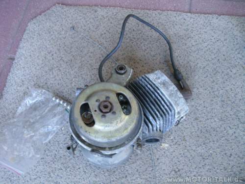

Ich hatte mal ein ähnliches Problem. Der Motor sprang nur kalt an. Es war die Zündspule.
Hatte die dann, nach dem Wechsel, auseinandergenommen und siehe da. Irgendwo in der Wicklung war die Lackisolierung beschädigt. Meine Vermutung war, das sie dann, wenn sie warm ist, an der Stelle den Stromfluss überbrückte und nicht mehr die nötige hohe Spannung für den Zündfunken erzeugen konnte.

Zündspule, hatte ich auch bei meiner Zündapp Mofa. Bei "längeren" Fahrten hatte ich eine Gebrauchte Kontaktplatte mit Zündspule, und ein Polradabzieher dabei. Viele Mofakumpels hatten auch das Problem obwohl an der Zündkerze noch ein zarter Funke zu sehen war.

Schau Dir mal die Grundplatte unterm Polrad (mal abziehen)an. Hat die einen Riss? Elektrodenabstand der Kerze soll 7 mm sein. Anfettung Gemisch hättest Du schon am Qualm gesehen, sollte mit 1/2 Umdrehung Regulierschraube trotzdem laufen. Schwimmer passt? Sieb im Tank sauber?

Funken an den Kerzen, bedeutet nicht, das das Kraftstoff/Luftgemisch sich entzündet. Defekte Zündspulen konnte man auch nicht richtig prüfen, entweder funktioniert (Zündet) oder nicht. Leider paßten auch nicht die Bosch Zündspulen nicht bei Zündapp, Peugeot, Sachs, Kreidler Motoren, zum Probieren, da andere Polrad Durchmesser.
Hab so eine defekte Zündspule mal aufgesägt, Primärwicklung dicker Draht, Sekundär hauchdünner Draht, wenn der innerlich durchgeschmurgelt ist..kommt zwar ein Funke, reicht aber nicht zum Entzünden.

Welcher Motortyp?
Zündzeitpunkt richtig eingestellt und Passfeder noch vorhanden?
