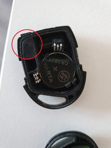

Wenn ich doch so ein Set kaufe, dann ist doch auch das Problem mit der Wegfahrsperre gelöst oder nicht?
Wie -Wolle schon geschrieben hat, da fangen die Probleme erst an und im Türschloss funktionieren die Schlüssel auch nicht.
Ja aber bei dem einen Schlüssel kann ich den Chip ( Funkverbindung) von der alten in den neuen einstecken. Siehe mal das Foto an von dem Link
Hoffentlich ist der nicht geklebt
