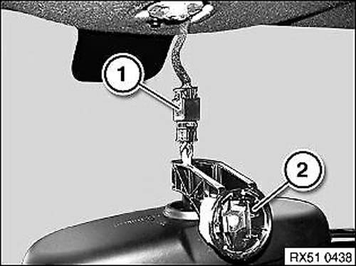

ich hoffe Ihr könnt mir weiterhelfen. Mein Mini war bei der Werkstatt zur Reperatur von einem Hagelschaden.
Nun geht leider die zentralveriegelung nicht mehr.
Die Werkstatt sagt die haben damit nichts zu tun, weil das Steuergerät wohl bei der Beifahrertür sei, und die waren da anscheinend nicht in der Nähe.
Das einzige was sie wohl gemacht haben, laut dem Mitarbeiter war das sie den Dachhimmel abgebaut haben, um die Schäden vom Hagel aus dem Dach zu bekommen. Und denen sei wohl auch aufgefallen das die Batterie von der Fernbedienung leer sei. (Ähm komisch das sie den ganzen Tag über ging, und nach 8 Std in der Werkstatt auf einmal nicht mehr?? Zumal mein Ersatzschlüssel auch nicht mehr funktioniert.)
Naja das Ende vom Lied ist die schieben die Schuld von sich, und ich habe absolut keine Lust auf den Kosten sitzen zu bleiben!!! Zumal bisher keiner den Fehler findet. Die Werkstatt sagt die haben damit nichts zu tun, und können mir nicht helfen. Bei BMW muss ich drei Wochen auf einen Termin warten. Ich hab ehrlich gesagt keine Lust mehr! Bin total genervt, zumal der Schlüssel ging!!
Der Witz ist, beim anfahren hab ich mein Mini so eingestellt das alle Türen versperrt werden, und das funktioniert auch weiterhin.
Bitte um Hilfe oder einen Tipp wie ich mich verhalten soll, die Werkstatt weist jede Schuld von sich, und meine Versicherung sagt wir sind nur für den Hagelschaden zuständig.

hallo,
der Fernbedienungsempfänger ist Bestandteil des Innenspiegels. Es ist sinnvoll, dort mal die Steckverbindungen zu überprüfen oder überprüfen zu lassen und das ist schon im Bereich des Daches.
gruss mucsaabo

Ich hab noch nie drei Wochen auf einen Termin gewartet, gibt es nur einen BMW Service bei Euch? Ohne Analyse des Fehlers in einer Fachwerkstatt wirst Du nicht weiterkommen. Vielleicht gehts beim Bosch Dienst schneller? Aber grundsätzlich würde ich meinen, dass die ZV Antenne zur (Heck)scheibe beim Ausbau der Innenverkleidung abgetrennt wurde.

hallo,
gruss mucsaabo
Themenstarteram 18. Juni 2018 um 11:37
Hallo nochmal,
vielen Dank für eure Hilfe. Ich war noch mal bei der Werkstatt und hab angesprochen das evtl ein Stecker von dem Empfänger beim Innenspiegel nicht richtig gesteckt war.
Nach zwei Stunden kam der Anruf, es war tatsächlich so. Ein Stecker wurde wohl übersehen. Die haben sich tausendmal entschuldigt. Nun ich bin happy alles funktioniert wieder.
Danke für eure Hilfe!! :-)
