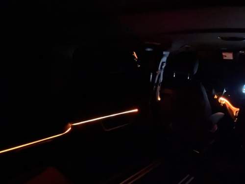

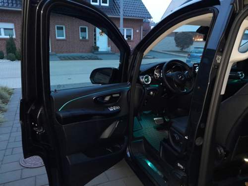

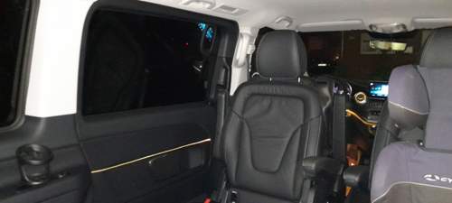

Guten Morgen..
Bisher umgesetzt:
Luftdüsen im cockpit
Dashboard
Fußraumbeleuchtung - Fahrer- und Beifahrerseite
Vordere Türen
Schiebetür links
In Planung:
Schiebetür rechts
Hintere Seitenverkleidung
Luftdüsen im Fond

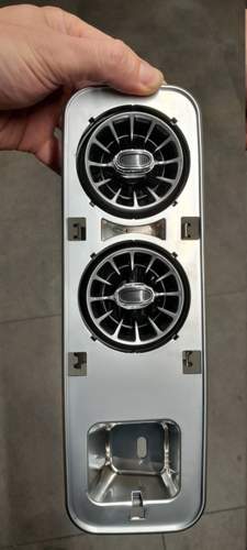

Sieht ja geil aus!!! Lüfter Düsen im found? Hast du welche von aliexpress?
Ja.. 2 runde Luftdüsen auf einer Edelstahlblende. Mit zusätzlichem Einbauplatz für einen Lautsprecher. Ich füge ein Photo später bei.

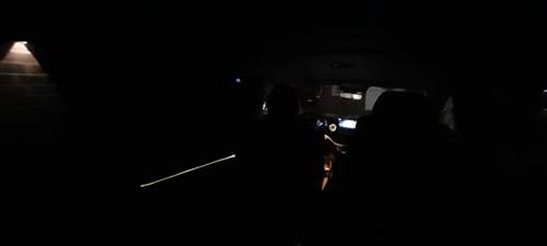

Ich war auch aktiv…. Dashboard, Schiebetüren und hinteren Verkleidungen…. Dafür war das halbe Auto zerlegt :D

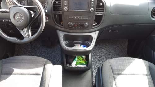

Interessieren täte mich aber ein kleines Lichtlein in der Dachbedieneinheit beim Innenspiegel, quasi ein kleiner Spot, der darunter den Bereich des Doppelcupholders vor dem Radio (siehe Foto) ein wenig, und ich meine tatsächlich nur ein wenig, ausleuchtet.
Hat das schon mal jemand gemacht?
Welche Kabel in der Dachbedieneinheit könnte ich anzapfen?

Alternative Fond-Belüftung mit Ambiente-fähigen Airvents und zusätzlichem Einbauplatz für einen Lautsprecher
