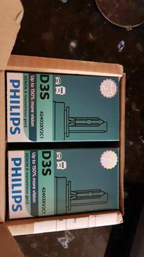

Hallo Leute,
bitte nicht streiten wir sind erwachsene Leuten......
ich der SERGE möchte diese nun ersetzen und ich weiß nicht wirklich "wie" eure Hilfe wäre mir hilfreich, ob es nun geht ohne den Scheinwerfer auszubauen oder wie dieser Scheinwerfer raus geht!
vielen Dank
Brenner-von-philips
