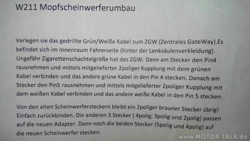

Hallo MB Freunde,
habe einen W211 Bj.2005 e280 Bi-Xenon mit Kurvenlicht und möchte auch auf Mopf umbauen.
Die Mopf Scheinwerfer die ich habe sind auch Bi-Xenon mit Kurvenlicht und das Kabel für die Scheinwerfer habe ich bei Kabel Daviko gekauft komplett mit der anleitung.
Laut anleitung muss ich nur das Kabel in denn ihnenraum führen und an das ZGW anschließen
Hat das von euch schon jemand so gemacht und ob das ganze auch fehlerfrei funktioniert.
Wenn ja, wo und wie habt ihr das Kabel in den ihnenraum bekommen.
Danke

Sam Fahrer, Sam Beifahrer, ZGW, KI, Adapter, kodierungen.
Wie gesagt,
laut anleitung von Kabel Daviko muss ich nur das Kabel in denn ihnenraum führen und an das ZGW anschließen. Und die Stecker von den alten Scheinwerfer am ZGW werden abgeklemmt.
Alles ist genau beschrieben welchen Stecker abklemmen und welchen anklemmen. Andere Teile werden nicht benötigt und nix kodiert, laut Anleitung natürlich. :)

Moin Fabio_27
Ist das Kabel was du hast auch für Bi-Xenon mit Kurvenlicht?
Hast du das schon eingebaut. Könntest du mir vllt. die Anleitung
schicken und den preis was der kabelsatz kostet.
Dank im vorraus
