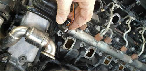

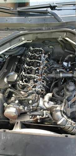

Ich fahre einen BMW X5 E70 4.0D Baujahr 2010. Wenn ich den Wagen morgens starte wenn ich zur Arbeit fahre braucht er lange bis er anspringt und ruckelt die ersten paar Sekunden. Aber sobald der einmal an war und man ist 1km gefahren ist alles wieder gut und wenn man den Wagen aus macht und wieder an, springt der sofort an ohne Probleme. Ich habe die ansaugbrücke reinigen lassen alle glühkerzen wechseln lassen plus das steuergerät. Dann war für ca 3-4 Tage alles gut und dann die selben Probleme wieder. Die injektoren wurden geprüft war alles in Ordnung im Fehlerspeicher ist auch nichts. Ich weiß echt nicht mehr weiter woran es liegen kann.
Ich wäre euch echt dankbar wenn für Tipps oder Ideen.
