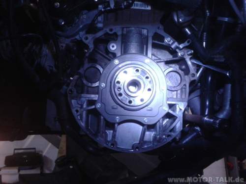

Wo sitzt der Kurbelwellensensor?

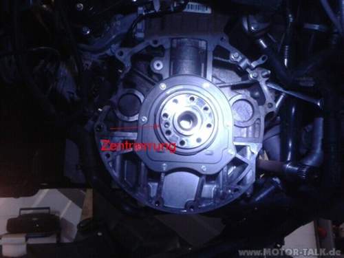

hi hat jemand ein foto von der schwungradseite ohne das Schwungrad,da sizt ein sensor ,möchte es mal im original sehen wie das teil dort aussieht. danke

...schau dir doch mal das extrem scharfe Foto an...da fehlt eine Befestigung am Sensor, und selbiger sitzt dadurch nicht richtig.

Wo ist der Kurbelwellensensor? Muss ich wieder das Getriebe abschrauben?
Beim Diesel an der Kupplungsglocke im Bereich der Schwungscheibe!
Kommt man so ran? Ist ein MK3 TDCI 2.0, BJ. 12/2005
Müßte auf der hinteren Seite sein, Richtung Fahrerkabine, mußt du mal schauen.
