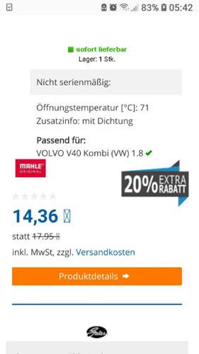

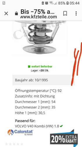

Vielleicht den Thermostat mal wechseln.

Moin euch!
Der Thermostat wurde letztes Jahr vor den Winter 2017/18 getauscht. Trotzdem hatte ich bei konstanten -10° Grad geht die Temperatur Anzeige des Kühlwasser nur auf 50%. Motor wird nicht heiß. Ich habe da rüber geschrieben.
