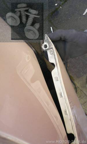

Nicht das ich Langeweile hätte, aber da die Anleitung nur flüchtig zur Verfügung stand, mußte ich eigene Forschung betreiben. Im Ergebnis sind 4 Schrauben und 4 Clipse zu lösen. Eigentlich Kindergarten, wenn mans weiß. Also. Ihr könnt die Verkleidung im Radlauf dranlassen. Keiner braucht den Hinterreifen abzubauen. Verkleidung im Radlauf könnt Ihr so lassen. Hitzeblech - nicht abbauen. Und den Auspuff auch nicht runterhängen. Plastikverkleidung im Kofferraum - lassen. Wenn man sich unsicher ist, wie die Plastikstoßstange abgepopelt wird, hilft es ein Rücklicht auszubauen.
Ansonsten, bitte die besagten Schrauben/Clipse lösen und die Heckschürze, seitlich angefangen, quasi "Runterreißen". Die Stoßstange ist eingeclipst und muss Ruck für Ruck vorsichtig gelöst werden.
Eigentlich Einfach... Ich probiers mal mit einigen Bildern. Vielleicht klappt das.

es sind nicht vier, sondern 6 Schrauben zu lösen (zumindest bei mir). In den Radkästen je eine Schraube am Übergang Stoßstange zu Karosserie direkt am Radkastenrand. Je Radkasten 2 Spreiznieten einer am Radkastenrand ziemlich unten und dann noch von unten - Auch am Rand (Bild 3). Findet man schnell.
Zwei Schrauben sind hinten unter der Stossstange. Im Wäremleitblech sind zwei Löcher. Durch diese 5cm Löcher schauen, dann sieht man die Schraube schon. Ich sag mal als grobe Orientierung: am Kfz-Kennzeichen runter und da mal schauen. (Bild 3 von Testfahrt zeigt einen der beiden Haltepunkt. Er hat aber kein Wärmeschutzblech ran.)
Und dann gibt es noch zwei Schrauben, die die Stossstange halten. Hierzu musst Du die Plastikverkleidung/Kantenschutz am Kofferraum entfernen. Hierfür gibt es zwei Aussparungen. Diese Schrauben sind leicht zu finden. Losschrauben und dann die Verkleidung nach oben abheben. Sie ist neben den beiden Schrauben noch an verschiedenen Punkten eingerastet.
Wenn die Verkleidung ab ist, guckst Du vom Kofferraum raus und siehst zwei kreisrunde Gummiverschlüsse. Diese entfernen. Dann siehst Du einen dünnen Stift und am Ende die von "Testfahrt" nicht beschriebene 10er Schraube. Um die zulösen benötigst Du einen Rohrsteckschlüssel. Es muss ja die gesamte Distanz der Ladekantentiefe überwunden werden. Und wenn die Mutter runterfällt, brauchst Du auch einen Magneten, um danach zu fischen.
Zu Deiner Frage: Ich denke, dass Du die Stossstange abnehmen musst. Bei mir (Auspuff nicht sichtbar)l ist die Plastikverkleidung unten in der Stossstange geklipst Da müsste man die Stossstange abbauen.
Alle Schrauben sind 10er Schrauben.
