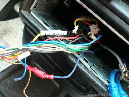

Wie baue ich denn das neue Radio jetzt ein?
Ich wäre wie folgt vorgegangen:
Minuspol abklemmen, altes Radio raus, Remotekabel mit nem Kabelverbinder verbinden. Alle Stecker ans neue Radio dran, Batterie anklemmen und hoffen das es funzt🙂. Richtig so? 😉
Muss ich noch irgendwas beachten?

Das dürft's gewesen sein (ich würde mir das mit der Batterie auch sparen, aber das Risiko muss jeder selber einschätzen); allerdings kann noch die Geschichte mit dem Vertauschen von Zünd- und Dauerplus auf dich zukommen. Merkt man aber in der Regel schnell, wenn z.B. ne CD nach einiger Zeit Stillstand wieder ganz von vorne loslegt.
Danke dir schonmal...jetzt gibts aber ein riesen Problem...die Endstufe geht gar nicht erst an....wieso das nicht?Hab alle Cinchstecker in allen möglichen Varianten in Rear/sw und Front gesteckt und nix funktioniert, außer der eine hintere Serien Lautsprecher der nicht an der Endstufe hängt🙁🙁🙁
du musst den Remoteeingang der Endstufe mit dem Remote Ausgang des Radios verbinden.
Hmm ich hab die Remotekabel verbunden....sogar noch einmal wieder neu verbunden weil ich mir dachte das es daran liegen könnte aber es funzt immernoch nicht. Ich hab das Remotekabel was von der Endstufe kommt am neuen Kabelbaum am "Remote" angeschlossen....es tut sich nix🙁
Beim alten Radio hat genau dieses Remotekabel einwandfrei funktioniert🙁
Aaaah!
Kommando zurück, auf dem einzelnen Kabel da steht "Steering wheel remote" drauf, dat kann so nüscht gehn... 😰 wir brauchen das blau-WEIßE Kabel! 🙂
Blau weiß? Ich schaue mal nach gleich! Kann da jetzt was passieren wenn es an diesem Steel dings angeklemmt ist?
Denke nicht, da die Endstufe da ja nur Strom erwartet, aber keinen ans Radio sendet - andersrum erwartet da auch das Radio Signale, eben von der LFB (bzw. einem LFB-Adapter). Ergo ist in keine Richtung Strom geflossen.
Ok und was ist das blau-weiße für eins? Ich könnte es doch auch ans gelbe klemmen oder?🙄
