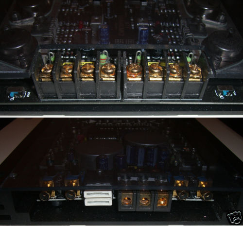

Hallo.
In einem Thema in einem anderen Forum habe ich gelesen das man bei Werksradios an denen man eine Endstufe mit Subwoofer betreiben will einen sogenannten High-Low Adapter benutzen muss sofern die Endstufe eine solche Funktion hat. das habe ich auch soweit verstanden. Desweiteren wird erzählt das man dann den das Signal für den High-Low Konverter von den Lautsprechern nehmen muss. das habe ich auch verstanden. Aber warum müssen die Lautsprecher abgeklemmt werden von denen man das Signal für den Konverter nimmt? In dem Thema wird auch erwähnt das man besser die hinteren Boxen nimmt für den Konverter, aber warum gleich komplett abklemmen? Abzweigen geht doch auch?! warum soll das so schlecht sein. ich kann nachvollziehen das viele die hinteren Lautsprecher in Betrieb halten wollen da es Mitfahrer tatsächlich stört wenn sie hinten nur das Bassgedröhne hören aber nicht die Mittel und hoch Frequenzen. inwiefern soll das Klangbild denn negativ beeinflusst werden wenn die hinteren boxen weiter in Betrieb bleiben?
Es steht ebenfalls geschrieben, dass beim Sony CD Radio (Ford Mondeo MK3 Facelift) hinten am FAKRA? Stecker zwei Pinbelegungen für den Sub+ und Sub- befinden. kann ich von dieser Pinbelegung in den High-Low Konverter gehen um damit die Endstufe und letztendlich den Subwoofer betreiben? und wenn ja können dann die hinteren Lausprecher an geklemmt bleiben und weiter nutzen?
Hat das 6000er CD Radio (Ford Mondeo MK3) nicht ebenfalls einen solchen Stecker mit der gleichen PIN Belegung? immerhin sind diese ja in die gleichen Modelle verbaut worden und müssten somit auch alle denselben Kabelstrang und Anschlussstecker haben oder?
Wie ihr seht fragen über Fragen, ich hoffe diese kann mir jemand beantworten sofern meine Lektüre nicht zu anstrengend zu lesen war und ich verstanden wurde.
Gruß Florian

Gerade falschrum. Wenn die Endstufe schon einen High-Eingang hat, brauchst du keinen Konverter mehr. Ist sie aber wie jede 08/15 Endstufe auf einen Eingang mit niedrigem Level eingerichtet, brauchst du den extra Konverter.
Woher auch sonst?
MüssenZitat:
sie nicht, Abzweigen reicht natürlich auch.

Dein zweites Zitat. Ich habe Gedacht das ich auch direkt an die Lautsprecherausgänge vom Radio bzw. Dem FAKRA Stecker rangehen kann und nicht unbedingt an die hinteren Lautsprecher ran muss. Das ich generell an die Lautsprecher muss ist mir ebenfalls bewusst.
Gut zu wissen das eine abzweigung von den Lautsprechern ausreicht. Was meinen "Fond" Begriff angeht, ich meinte damit den Fahrer und Beifahrer. Ich dachte das mit dem Fremdwort "Fond" der vordere Bereich des Autos gemeint ist, Sorry. Abger gut das du wusstest was ich meinte.

Die Helix ist eine Vier-kanal Endstufe. Mein Vorhaben ist den Subwoofer an die Endstufe anzuschließen und die Endstufe über den High-Low Konverter an die Lautsprecher zu klemmen
Leite einfach ALLE Lautsprecherkabel nach hinten zur Endstufe ! Und bei der Gelegenheit leitest du zwei wieder nach vorne, um die Türlautsprecher vorne zu versorgen.
