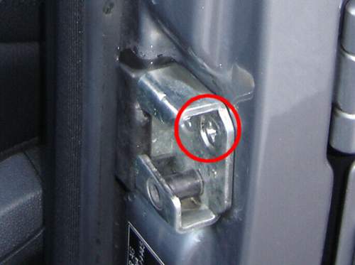

In letzter Zeit sind mir die stärker werdenden Windgeräusche auf der Fahrerseite aufgefallen. Letztes Wochenende habe ich mal den Test mit einem A4 Blatt gemacht und zusätzlich eine Lehre aussen am Karosserieblech angehalten.
Resultat die Fahrertür steht ca. 1 mm über die B-Säule raus. Auf der Beifahrerseite kann man mit einer Fühllehre nur ca. 0,5 mm Überstand feststellen.
Ursache sind die sich langsam lösenden Schließkeile, an den beiden meist benutzen Türen. Die im Bild zu sehenden Schrauben konnte man auf der Fahrerseite ca. 1 Umdrehung und auf der Beifahrerseit eine halbe Umdrehung nachziehen.
An den Fondtüren waren die Schrauben noch fest.
Die darunter zu sehende Schraube mit 7 mm Inbus war auch nicht wirklich fest angezogen.
Schliesskeil-2

Das sind doch nur "Kleinigkeiten" 😁😁 um die der G gegenüber dem W163 auffällig ist.
Da man diese Schrauben nicht wirklich vernünftig anziehen kann, ersetze ich sie nächste Woche durch Fremdprodukte von BMW, dort sind Torx-Schrauben mit den gleichen Maßen verbaut.
