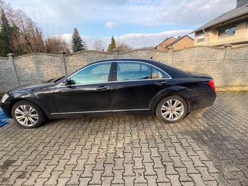

Da hier ein Problem am Auto das andere jagt hat ein Kollege noch ein Problem erkannt. Mein Auto scheint hinten tiefer zu sein als vorne… ist mit in all dem Trubel garnicht aufgefallen. Habe aber ein Bild gemacht um eure Meinung mal anzuhören
Definitief zu tief.
Zum Thema Kühlung. Entlüften wird das Problem nicht sein. Den OM629 kann auch konventionell befühlt und entlüftet werden.. Ich vermute das Umschaltventil.
Aber wie vorher schon gesagt.. Mit Xentry eine gute diagnose machen und Werte anschauen, vergleichen und die Komponenten ansteuern.
Ich hab aber keine Fehlermeldung das die airmatic ausgefallen ist. Hoffe es ist nur die koppelstange hinten. Das werde ich aber wohl erst nächste Woche herausfinden.
So war heute in der Werkstatt der Wagen fährt hoch wenn man auf den Knopf neben dem navi drückt. Sensoren und koppelstange ist in Ordnung. Es muss laut Werkstatt neu kalibriert werden aber er hat dieses Gerät dafür nicht gehabt. Was kostet so eine Kalibrierung und kennt jemand eine Werkstatt in der Nähe vom rhein erft Kreis wo man das machen lassen kann ?
Achja und das mit der Heizung hat sich erledigt heute morgen wollte er Kühlflüssigkeit von mir. Habe nachgefüllt und seitdem tut es die Heizung auch wieder. Lag wohl wirklich nur am Thermostat und beim wieder befüllen hatte er wohl Luft gezogen und hat sich dann selbst entlüftet.
