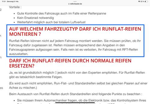

nebenan in der VW Caddy 5/ Ford Tourneo Connect Gruppe sind wir uns gerade uneins, ob man auf dem Caddy 5 Runflatreifen (RFR) fahren darf.
U.a. ich sage nein, da das Fahrzeug keine RFR-Freigabe hat. Andere sagen ja.
(RDKS haben die Caddy 5 serienmäßig)
https://www.motor-talk.de/forum/suche-winterraeder-tipps-bezugsquelle-erfahrungen-t7593055.html
(mein Reifenhändler hat sich vor ein paar Jahren mal geweigert, mir RFR auf meinen Ford Fokus 3 (RDKS war vorhanden) zu ziehen, eben weil der Wagen keine Freigabe von Ford dafür hat.)
https://www.reifenleader.de/ratschlage-reifen/runflat-reifen

Es gibt keinerlei Voraussetzungen, die von Deiner Seite zu erfüllen sind.
Runflat Reifen auf gewöhnlichen Felgen aufziehen funktioniert nicht. Man benötigt spezielle Extended Hump Felgen. Das Tiefbett dieser Felge ist um einige Millimeter nach innen verlegt und verhindert so, dass der Reifen im luftlosen Zustand von der Felge springt.
Richtig ist, dass EH2-Räder mit Ihrer speziellen Kontur, für RFT nachträglich entwickelt wurden und verbesserte Eigenschaften im Notlauf mitbringen.
Nicht zutreffend ist, dass EH2-Räder Bedingung sind, um RFT montieren zu können/dürfen.
Die Montage von RFT ist auf jedem H2-Rad möglich und zulässig.

Habe mir Deine Verlinkungen eben zu Gemüte gezogen…
Die Aussage vom Reifen-Hoschi ist eindeutig falsch.
Du dürftest aus rechtlicher Sicht selbst RFT und Standard-Gummis als „Mischbereifung“ montieren.
Denke die Frage sollte spezifizierter sein und lauten ist es technisch und STVZO mäßig möglich RFT zu montieren. Dem scheint ja so zu sein
