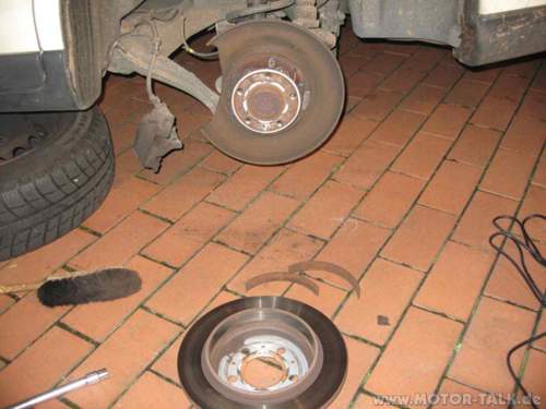

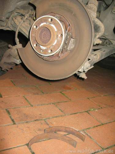

So, nun ist es mir, wie dem Vorredner, auch passiert. Die Bremsbacken sind aber im August 2008 neu eingebaut worden. Zum Glück ist es beim rückwärts Ausparken passiert und auch nur links. Ich bin noch nach Hause gekommen. Bei der Demontage glänzten die tollen Volvo original Bremsbacken teilweisenoch. Made in France - bitte besseren Kleber verwenden!
Jetzt haben wir Nachbaubacken bestellt. Hoffen wir das diese besser sind!
Anbei die Bilder.
Viele Grüße an euch :-)
Img-0159
Img-0160
zum Glück ist der Radträger ja noch heil.
Aber du solltest deine Bremszange nich so einfach "rumhängen" lassen, nimm lieber ein Stück Draht und häng sie auf.
Grüße Flo
Wo glänzen die denn?
Bist Du sicher, dass die im August 2008 wirklich gewechselt wurden? Und nicht nur die Scheibenbremsbeläge?
Auf den Bildern sehe ich nur Rost und Gammel auf den Bremsbacken, das schafft man in 2 Jahren eigentlich nicht. Dachte ich.
Martin
Martin
....kann da auch überhaupt nichts glänzendes entdecken. Im Gegenteil: die Kiste ist ja voll runtergerockt 🙄
Also nach zwei Jahren darf da noch nichts sein.
Aber bei meinen "neuen" alten S60 MY04, 100.000 km waren die Beläge auch schon abgelöst. Der "alte" alte S60 (Vorgänger) von Ende 2003 hatte das gleiche Problem. Deshalb gehe ich von ca. 6 Jahren aus bis die wieder fällig werden.
Reinhard

Runtergerockt..das schmerzt.. 😉
Auf den Bildern lässt es sich tatsächlich nicht erkennen. Auf den Backen ist diese braune Staubschicht, nehme ich sie in die Hand glänzt es darunter. Die Federn und dieses Spreitzdingsda glänzen auch noch von der Auswechslung.
Edit: So langsam kommen mir doch Zweifel. Ich schaue gleich mal auf die Rechnung. Unser Schwede ist jetzt bei 230tkm. Und das Aussehen.. mein Vater ist damit am Wochenende immer sonst wo um mit dem Hund zu laufen..Runtergerockt..
