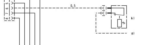

Ich habe gestern nochmal etwas im Netz gewühlt. Kam die letzten Tage immer erst vom Schreibtisch weg wenn es längst dunkel war und habe daher noch nicht nach dem Typenschild meiner Standheizung sehen können... Aber so wie ich das sehe ist (zumindest bei V50 D2.0) für gewöhnlich eine Eberspächer Hydronic D5WS verbaut.
Habe im Netz die technische Beschreibung dazu gefunden. Per Google ganz fix. Zusatzfrage: Dürfen hier externe Links zu PDF's angegeben werden? Wenn ja liefer ich den Link auch nach...
So: Auf den Seiten 32 und 33 sind die elektrische Verschaltung und deren Beschreibung aufgelistet. Unter anderem der Anschluss-Pin für den "Zuheizer". Der Draht geht über ein Temperaturmodul dann weiter an das Fahrzeug selbst. BC oder was auch immer. Und eben dieser Kontakt wird beschrieben mit: "Schalter (Zuheizen, z. B. Außentemperatur
< 5 °C oder Sommer- / Winterumschalter)". Der Zeichnung nach ist das auch wirklich ein reines Temperaturelement, sprich dient echt nur dazu um bei geringer Temperatur den Kontakt durchzuschalten. Sonst hat das wohl keine Funktion. Wenn das alles so stimmen sollte wie ich mir das jetzt hergeleitet habe dann müsste es genügen eben diesen Kontakt zu unterbrechen und der Automatikstart ist Geschichte. Manuell-Start bzw. Timerstart sollten davon unbeeinflusst bleiben.
Kann die Gedankengänge mal jemand nachvollziehen?
Könnte auch eine allgemeine Freigabe sein, also wenn offen, dann garkeine Standheizung mehr.
Geht aus dem geposteten Ausschnitt leider nicht hervor, halte ich aber für denkbar.
Also so wie ich das sehe ist das ein einfaches passives Thermostat das den Kontakt wie ein Relais durchleitet. Die übrigen Pins sind leider nicht so ausführlich beschrieben wie dieser. Ich vermute die Standardbefehle kommen über den CAN. Nen CAN-Sniffer hätte ich auch da, aber ich weiß nicht wo man da sauber ran kommt. Und dann ist da wahrscheinlich allgemein viel Verkehr drauf, so dass es schwierig wird die SH da rauszufiltern.
Wenn ich heute noch bei Tageslicht rauskommen sollte dann kuck ich einfach mal ob ich den Stecker finde und versuche den Pin vorsichtig aus dem Stecker herauszulösen, dann teste ich das mal.
Fahre zwar inzwischen diese Ultra-Kurzstrecken nicht mehr, so das sich das Problem für mich im Grunde erledigt hat (nur da trat das Qualmen auf wegen zu kurzer Laufzeit), aber interessiert mich.
So hier ein kurzes Update zu der Idee mit dem Anschluss-Pin für den temperaturabhängigen Start...
Volvo hat natürlich keinen 8-poligen Stecker dran wie bei der Eberspächer in der Standardkonfiguration sondern nen 6-poligen. Habe die Pins dann mal durchgemessen und schon befürchtet, dass Volvo den entsprechenden Pin einfach weggespart hat. Was ich da gemessen habe sah aus wie ne digitale Kommunikation.
Habe dann mit Eberspächer telefoniert, hier hat man mir auch sehr freundlich Auskunft erteilt, kurz und knapp: Außer 12V, GND und dem Pin für die Dosierpumpe sind nur noch 2 Adern für den CAN-Bus vorhanden. Der BC vom Auto übernimmt die gesamten Schaltbefehle. Wäre ja zu einfach gewesen...
Also zurück zu Plan A: Relais ;-)
