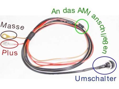

Das wäre dann der 2. Stecker der keine Verwendung an der Interfacebox hat den einfach abschneiden und mit dem Abzweigverbinder zu machen oder ? Und den Plus und Massekabel da irgendwie ranklemmen an den abgezweigten verstehe ich das richtig ? Sorry kenne mich dabei leider nicht viel aus aber ich werds mal versuchen, Danke dir :)
Gruß Denis
Welches Kabel meinst du denn???
Ich hoffe einfach, dass das Bild (siehe Anhang) dir Klarheit schenkt.
Bild_1

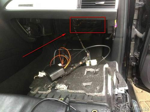

@RomaA6 schrieb am 22. Mai 2014 um 11:47:20 Uhr:
@Vitababe
Ein Bild wäre natürlich super!
Kannst es erst morgen machen? :(
@ RomaA6
ich habe leider kein Bild gemacht, aber ich habe mir es Erlaubt das Bild von "oscity" zu verwenden, ich hoffe er wird nichts dagegen habe, wenn ja werde ich das Bild wieder löschen!
anbei die markierte Einbausituation, wo ich mein VNSmedia verbaut habe. Codiert habe ich nichts. Ich hatte aber auch nur ein CD - Wechsler. Als ich VNS angeschloßen habe zum testen, war der CD-Wechsler nicht angesteckt und somit keine Funktion von VNSmedia bei mir. Andere lassen komischerweise komplett den CD W komplett weg.
Gruß Vitali
