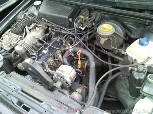

Motorkennbuchstabe PM, oder JN. Steht auf dem Motor, oder im Service-Heft.

Es handelt sich wohl laut einer Liste um einen JN Motor obwohl dort 1781ccm steht und meiner 1760ccm hat aber so einer ist nicht in der Liste aufgeführt. Die anderen Daten stimmen aber überein. wie5400min und 66kw sowie G-Kat usw. Deswegen weiß ich trotzdem noch nicht woran es liegen könnte das der Wagen nur noch 160laut GPS fährt.

Also die Kraftstoffpumpe ist nicht zu hören und ich habe Sie noch nie gewechselt.was mir aufgefallen ist das bei Endgeschwindigkeit ein ruckeln zu spüren ist so das er ziehen möchte dann aber wieder absackt und dann mal wieder bisschen zieht.Das aber alles höchstens bei 160 zudem er vorher 190lief und das zügig. Habe ein Bild meines Motors mit angehängt weil ich zu blöd bin vielleicht die Kennung zu finden oder Sie zu verölt ist um Sie zu sehen.Ich habe letzte Woche Lichtmaschine gewechselt zudem hat er vor kurzem Luftfilter,Zündkerzen, Verteiler und neuen Kat bekommen der allerdings auch falsch ist der KAT.Er ist von einem anderen Fahrzeug und es mußte ein Reduzierungsstück auf den KATausgang gesetzt werden da dieser 50mm Aussendurchmesser besitzt und er Auspuff 48mm.Das sollte doch wohl nicht erklären warum er so Merkwürdig langsam wurde und zudem mehr Sprit verlangt.
