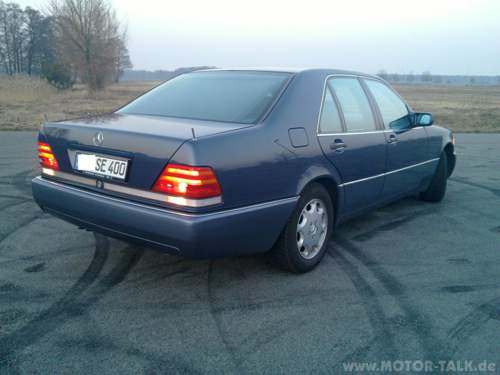

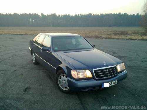

Meine besten Göückwünsche zu diesem Motorschiff!
Ich hoffe man trifft sich mal in diesen Kriesen. Ich gebe zu mich Packt der Neid mit dem Blick auf die Aussstattung deines S600 auch wenn mein "Kleiner" nur gut einen dritten Teil gekosten haben durfte.

tolle Bilder auch von Dir, GMFOREVER! Der sieht wirklich klasse aus🙂
