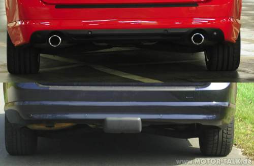

ich überlege bei meinem V70 R-design Mj. 2011 eine abnehmbare Anhängerkupplung nachzurüsten.
Bei der Suche nach einer passender Kupplung stellt sich mir allerdings die Frage, gibt es für den V70 R-design überhaupt eine abnehmbare AHK?
Hat vielleicht jemand hier im Forum die Kombination aus V70 + R-design + abnhembere AHK?
Bei Thule wird R-design explizit ausgeschlossen.
Bei Westfalia bin ich unschlüssig, Antwort auf meine Anfrage steht noch aus.
Würde mich freuen, wenn ihr mir hier weiterhelfen könntet :)

Wobei meiner Meinung nach die Abmessungen bei dem R-design-Stoßfänger ja nicht/nicht stark vom Serienstoßfänger abweichen.

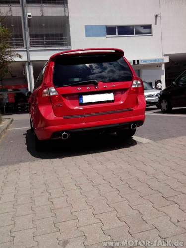

Hier mal ein Vergleich von meinem R-design und dem alten V70 von meinem Vater:
V70-heck-vergleich-serie-r-design

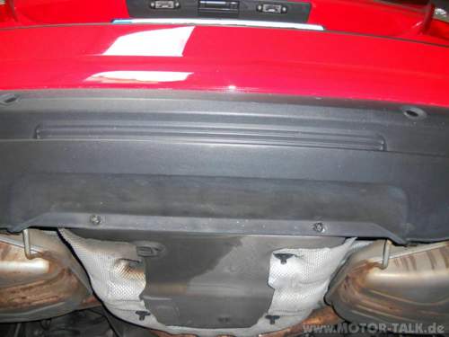

Schau dir deinen Diffusor ( Schreibt man dat Dingens so? ) mal von innen an.
Da liegt das Problem aun der Difusorbesestigung.
100-7513
Themenstarteram 21. Juni 2014 um 13:32
Habe das Foto leider erst jetzt geschafft. Die Befestigung dürfte identisch sein.

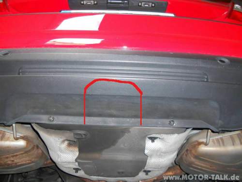

V70-rdesign-stossfaenger
Der wird wohl nicht fürn Ausschnitt vorgesehen sein ( Optische Gründe )
V70-rdesign-stossfaenger-18429880111851213761
Machbar dürfte das aber schon sein.

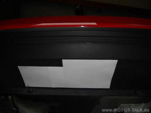

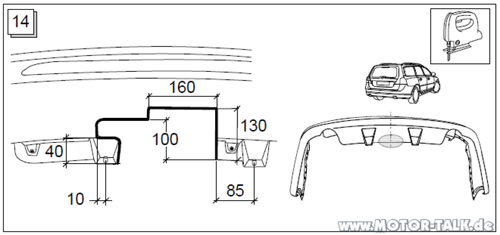

Ich habe heute mal den Ausschnitt nach der Westfalia-Anleitung aus Papier aufgeklebt.
Die Westfalia hat keine Abdeckung, da sie von unten gesteckt wird.
Der Ausschnitt liegt im nicht sichtbaren Bereich. Erscheint mir aber dennoch etwas sehr groß.

Rein auf Verdacht die Westfalia kaufen und am Ende feststellen, dass die Hälfte rausguckt ist mir etwas zu riskant ;)

V70-r-design-ahk-westfalie-ueberlegung
V70-r-design-ahk-westfalie-ausschnitt
V70-r-design-westfalia-ausschnittplan

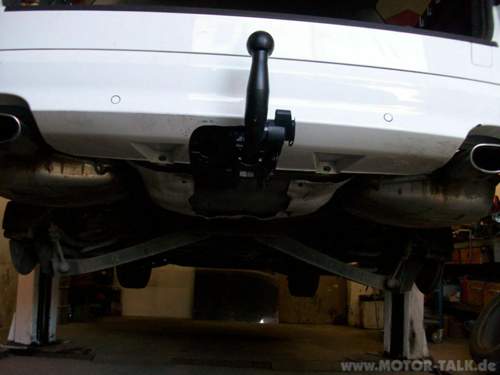

Schau er ganz genau unter den Difusor.
Wie Sie sehen, sehen sie fast nichts.

Ist das jetzt deiner? Oben hast du ein Foto von einem weißen gepostet :confused:
Aber egal, weißt du welche AHK bei beiden verbaut ist?
Bei dem Foto vom R-design ist leider nicht sehr günstig fotografiert worden. Gegen die Sonne, viel Schatten.
Finde ich nicht so aussagekräftig.
Ist fremdfahrzeug ( zufällig gesehen ) der Weiße ist meiner.
Schade das mein Bild so schlecht ist man sieht die leider wegen des fehlenden Kontrastes kaum.
Kupplung ist die Originale abnehmbare von Volvo.
