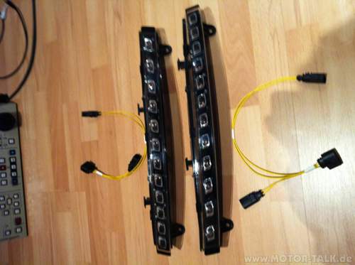

@ Bone1.8 & Alle
habe heute die V12 TFL LED verbaut und es geht mit dem originalen Bordnetzsteuergerät! Einfach auf LED TFL umcodieren & umpinnen -> fertig. 🙂 Dadurch auch keine Fehlermeldungen, ist ja klar...
Der Rest steht im 4F Forum.
Ich habe Index "J" also mit elektrischer Lenksäule, Index "K" mit mechanischer Lenksäule geht genau so. Flasht man auf "M" oder "N" dann dimmen die TFL zusätzlich beim Blinken. Braucht man aber beim Q7 nicht.
Also das auf dem Bild ist definitiv alles was man braucht! (TFL + Adapterkabel) Kein zusätzliches PWM-Kästchen und auch keine Widerstände die sinnlos Strom in Wärme umsetzen.
Grüße Micha

ja genau so ist es. Den ganzen Krampf der hier in dem Thread beschreiben ist, von extra Steuergerät und Widerständen kann man getrost vergessen! Es geht mit dem originalen Steuergerät, beim V12 baut Audi ja auch nicht son Mist ein.
Kodieren musst Du das Bordnetzsteuergeät auf ???X??? X=5=LED TFL
Der Rest steht im 4F Forum beschrieben.
Grüße Micha
