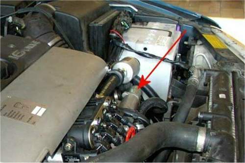

Ja .... genau dieses Problem habe ich auch (gleiche Auto nur von 2002) Zündung ist in Ordnung . Drosselklappe ist in der Werkstatt gereinigt worden aber er Dieselt weiter . Wo sitzt das Leerlaufregelventil ??
Hab mal im Internet nach nem Motorraum Foto gesucht auf dem man das Ventil erkennen kann.
Solong
B
Leerlaufregelventil
Hallo Bandit 7311 !!! Vielen dank für deine Bemühungen !! Nur ist es leider nicht mein Motortyp aber jetzt weiß ich in etwa wo ich suchen muß (kann) !! Besten dank .....Dieter
passt leider auch nicht zu meinem motor aber die richtung in der ich suchen werde weiß ich ja jetzt schon mal
Die Stelle des Leerlaufreglers sollte die gleiche sein und auch das Gehäuse sollte so aussehen.
