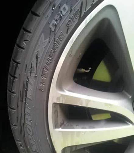

Ich fahre einen Honda Civic FK2 mit 140PS BJ. 2011 und war mit diesem letzte Woche beim ADAC Perfektionstraining.
Dabei ist mir aufgefallen das der Civic ein relativ instabiles (übersteuerndes) Heck hat, obwohl 4 neue Sommerreifen (Dunlop Sportmaxx 225/40R18) drauf sind.
Meine Überlegung ist nun ob ich das Fahrwerk mit PU Buchsen "stabilisieren" / verbessern kann.
Was meint ihr, wenn PU Buchsen was bringen, dann nur HA oder auch gleich an der VA mit verbauen?
Ich hätte zwei härten zur Auswahl, einmal 80ShA und einmal 90ShA.

Wenn es vo. der Pilot Sport 3 ist, kann das der Grund sein. Dieser Reifen ist in der Nasshaftung ziemlich weit vorne! Fraglich ob der Dunlop an der HA da mitkommt.
War nach Ansicht der Videos ohnehin der Meinung, das das die Reifen sind. Könnte auch sein, dass die Reifen an der HA beim Training nicht eingefahren waren.
Also ich fahre bei meinem Civic FK2 hinten mit 2.0 Bar Luftdruck, weil alles darüber zu viel ist und der Reifen sonst nur in der Mitte Kontakt zur Straße hat. Die äußeren Profilblöcke bleiben bei feuchter Straße und 2.3 Bar komplett trocken. :D Vorne habe ich 2.4 Bar. Habe noch die originalen Michelin 225er 17 Zoll Reifen drauf.
Normalerweise ist der Civic sehr neutral ausgelegt (bis auf den Diesel, der vorne zu schwer ist). Wenn ich mit Gas in die Kurve fahre habe ich Untersteuern und ohne Gas minimales Übersteuern. Eigentlich mehr ein Schieben über alle Räder und kein richtiges Übersteuern.
Aber das Fahrwerk reagiert sehr empfindlich auf zu viel Druck auf den hinteren Rädern. 0.5 Bar zu viel merkt man, je nach Reifen, deutlich.

Die 050... dunlop eu kennt die irgendwie nicht. finde die grad nur in Asien und Mittlerem Osten.
