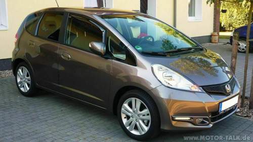

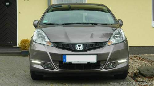

Gibt es keine Originalen TFL für den Jazz 3 ?
Hier auf dem Foto sind wohl Originale verbaut !
Ja, es gibt für den Jazz III TFL aus dem Original-Zubehörprogramm von Honda; siehe auch mein Beitrag/Bild vom 22. Juni 2014 um 15:23:18 Uhr!
Das andere Bild von meinem Jazz hast Du ja bereits hier gepostet ... ! ;)
Wenn es die Dinger bei Honda zu kaufen gibt, ist das eine andere Sache.
Nur müssen entweder die TFL zur Mitte des KFZ nach hinten herein gebaut sein oder die LED Stellung schräg in der Leuchte verbaut sein, sonst ist keine Leuchtkraft nach vor möglich, da die Seitenflanken ja schräg nach hinten verlaufen (in dem Fall würden normale TFL Leuchten (die gerade nach vorn leuchten), die es allgemein zu kaufen gibt, schräg zur Seite ihre Leuchtkraft abgeben.
Auf dem Foto kann man erkennen, dass die Nebler zur Mitte hin herein gebaut sind, bei den TFL kann man das auf dem Foto nicht erkennen.
Meinst Du nicht , dass sich Honda schon was dabei gedacht hat ? Wenn sie nicht den Regeln entsprechen würden ,dann würden sie diese wohl auch nicht anbieten bzw. verbauen . Ich würde mir lieber diese von Honda kaufen als irgendeinen Trödel aus dem Zubehör wo ich mir noch Gedanken wegen des verbauens machen muß .

Ich will Dir nicht zu nahe treten, aber wenn man sich die Bilder ganz genau anschaut, dann kann man durchaus erkennen, dass die Original-LED's zur Karosseriemitte hin tiefer eingebaut sind als zur Fahrzeugaußenseite. Tipp: Einfach mal die Bilder nach dem Öffnen durch einen weiteren Klick vergrößern! Das ganze Modul (also Rahmen, Nebelscheinwerfer und TFL) ist der Bauform des Stoßfängers entsprechend so angepasst, dass alle Lampen vorschriftsmäßig leuchten!
Insofern kann ich HondacivicEJ9 nur zustimmen; auch was den korrekten Einbau von 0815-TFL aus beliebigen Zubehörprogrammen von Drittanbietern betrifft!
