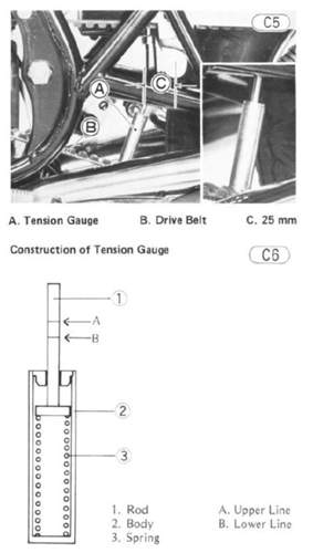

3. Womit überprüfe ich die richtige Spannung des Riemens?
Ich habe im Wekstatthandbuch gelesen, dass es im Bordwerkzeug einen Spannungsprüfer gibt. In meinem Fahrzeug ist allerdings kein Bordwerkzeug mehr vorhanden, ich habe es aber schon mit dem nötigsten Werkzeug ausgestattet.
4. Wo bekomme ich einen solchen Spannungsprüfer her?
Wenn es diesen nicht mehr gibt, womit kann ich dann die Spannung des Zahnriemens messen?

hier im Anhang mal ein Bild, wie das Spezialwerkzeug aussieht.
Ich persönlich würde den Riemen nur wechseln, wenn man deutlich sieht, dass er Risse hat oder schon "Federn" lässt. Bedeutet, er franzelt aus und es hängen schon Fäden weg. Soweit ich mich erinnern kann, hat der Riemen einen sehr exklusiven Preis. Ich würde den nur wechseln, wenn es wirklich notwendig ist.
Spannung überprüfen, hmm, das macht man beim Zahnriemen am Auto oft mit der 90 Grad-Methode. Den Riemen mit Daumen und Zeigefinger an der längsten freien Stelle packen und in seiner Längsrichtung verdrehen. Das sollte so ca. 90 Grad möglich sein, dann passt die Riemenspannung.
Vielleicht kann noch jemand dazu Stellung nehmen, ob das hier genau so geht.

Danke für die Antwort, genau das Werkzeug habe ich im Werkstatthandbuch gesehen.
Wo bekommt man dieses Werkzeug, falls es das überhaupt noch gibt?
Das mit der 90 Grad - Methode kenne ich, aber das ist mir zu ungenau.
Rolf
Hmm, das dürfte schwierig werden. Ich guck später mal, ob ich die original Kawasaki-Nummer für das Spezialwerkzeug herausfinden kann, das erleichtert oft die Suche.

Das Originalwerkzeug hat die Nummer 57001-1155
Viel Erfolg.
Danke für die Nummer!
Hab auch noch etwas in einem Ergänzungswerkstatthandbuch gefunden, siehe Bild.
mfg
Belt

Das mit dem Riemendurchhang, habe ich auch im Wekstatthandbuch gefunden. Ich muss mir dann nur noch den Spannungsmesser besorgen, damit ich den Riemen mit 4,5 Kg belasten kann. Das ist bei Harley auch so, die schwören auf ihren Riemenantrieb. Ich habe heute bei Louis nachgefragt, die haben weder eine Zahnriemen noch den Spannungsmesser. Okay so konnte ich die LTD wieder etwas bewegen, ich bin jetzt in einer Woche knapp 1000 Kilometer gefahren.

Laut der Skizze aus dem Werkstatthandbuch, muss der Zahnriemen von oben mit 4,5 Kg belastet werden, um den Durchhang zu messen.
Wenn man aber keinen Spannungsmesser hat, so müsste es doch eigentlich mit einer Kofferwaage gehen?
Mit der Kofferwaage zieht man den Zahnriemen oben mit einer Zugkraft von 4,5 Kg nach unten und misst dann den Durchhang. Dann kann man es doch auch einstellen, falls der Durchhang nicht stimmt.
Oder liege ich da falsch?
Rolf
